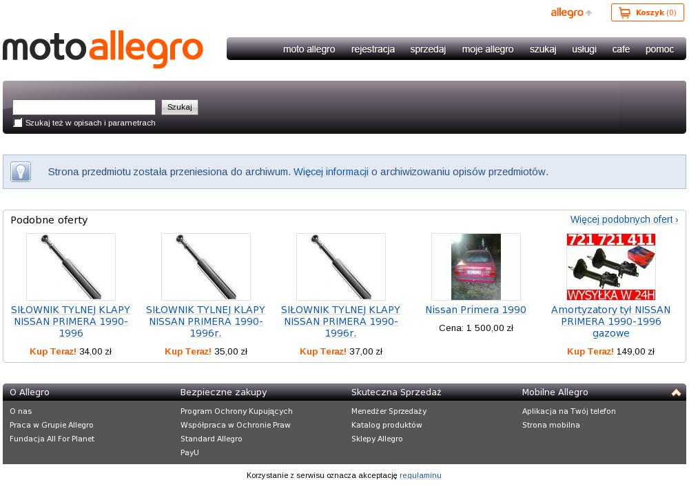

te od nissana powinny pasować
http://moto.allegro.pl/silownik-tylniej ... 90751.html
