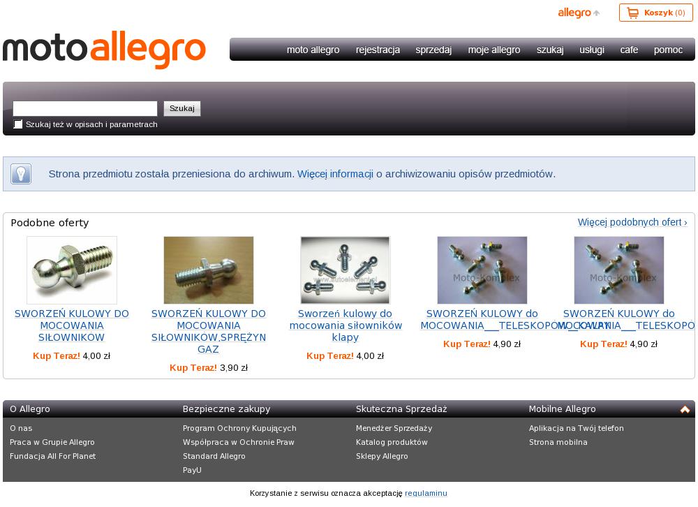

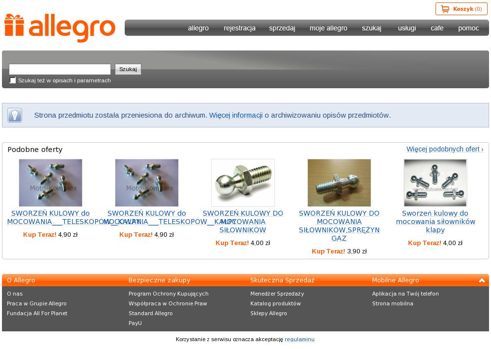

Postprzez sly1234 » 18 gru 2010, 21:31
ok fajnie że wsio się wyjasniło
na koniec jeszcze 2 pytania
siłowniki z jakiej zaifry? który model?
czy takie sworznie będą pasować ?
http://moto.allegro.pl/sworzen-kulowy-d ... 45292.html
