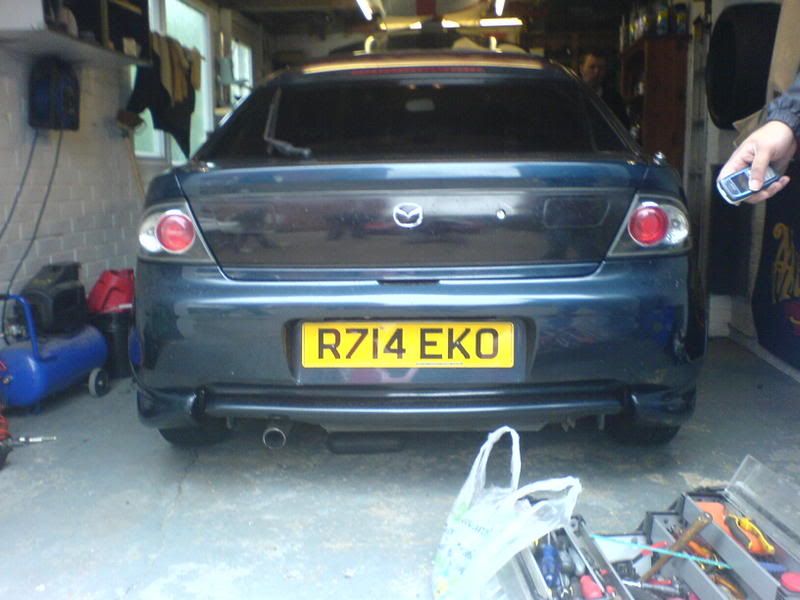

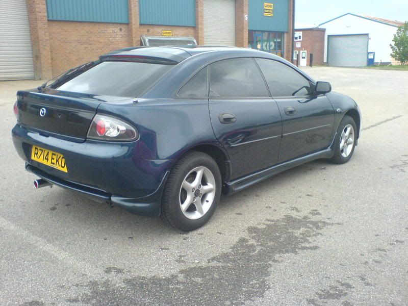

Postprzez busters09 » 22 lip 2010, 11:47
Potwierdzam to co napisał kolega powyżej, kupić lakier w sprayu oraz lakier bezbarwny tzw klar. blenda jest plastikowa wiec przydał by sie tez podkład do plasikiów ( pare złotych, tez w sprayu)
Najlepiej odkręcić blende ( 7 śrub ). lekko zmatowić papierem ściernym, przemyć benzyną, następnie nałożyć podkład do plasików, po 1-2 godzin nałożyć warstwę bazy czyli lakieru w kolorze nadwozia, po 10 minutach drugą dla lepszego pokrycia a następnie po krótkiej chwili ( baza szybko schnie) nałożyć równomiernie klar (lakier bezbarwny). Pomalowałem blende w zeszłe wakacje i do tej pory nie ma ani rysy. Lakier nie odpryskuje mimo że myje Madzie na automacie. Oczywiście polecał bym lakierowanie pistoletem z kompresora ( wychodzi grubsza powłoka) ale dla wygody i prawie bez różnicy można i lakierem w sprayu. Całkowity koszt to około 50 zł.Obrazek

Postprzez fist » 22 lip 2010, 16:57
busters09 napisał(a):Potwierdzam to co napisał kolega powyżej, kupić lakier w sprayu oraz lakier bezbarwny tzw klar. blenda jest plastikowa wiec przydał by sie tez podkład do plasikiów ( pare złotych, tez w sprayu)
Wielkie THX wkońcu konkretny człowiek który opisał wszystko krok po kroku, cena zabiegu również jest rozsądna więc tak chyba to zrobie. Jeszcze raz wielkie THX!!! <faja>
