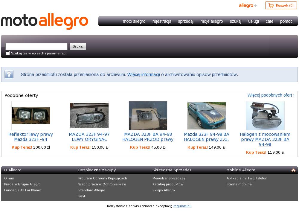

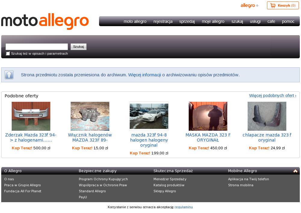

znowu mam prośbę odnośnie różnic znalazłem na allegro dwie aukcje,
te są rzekomo do przedliftowych, tylko nie podoba mi się prawy stelaż strasznie zardzewiały, żeby się nie okazało że jakieś próchno
http://moto.allegro.pl/mazda-323f-323-f ... 60529.html
te wyglądają ładnie tylko mają już inne mocowanie
http://moto.allegro.pl/mazda-323f-323-f ... 68040.html
http://moto.allegro.pl/mazda-323f-323-f ... 60529.htmlte wyglądają ładnie tylko mają już inne mocowanie
