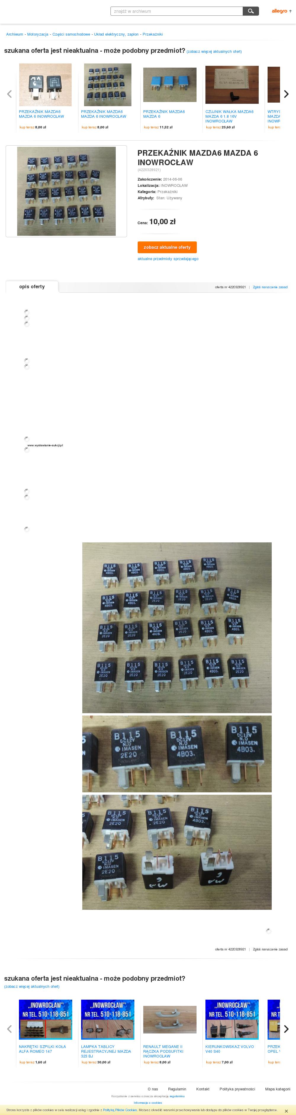

Postprzez loboy » 15 lis 2016, 13:45
Przekaźnik chyba jest bo tak czytałem na innych forach i coś pisali o słupku przy drzwiach pasażera, ale tam nic nie ma oprócz wiązki kabli. Nawet nie wiem jak on może wyglądać. A jak sprawdzić włącznik? Pytam podstawy bo wiem, że nie jest on rozbieralny i nie wiem czy mam go demontować czy jak :(
edit:
http://archiwum.allegro.pl/oferta/przek ... 28921.html
czy to jest coś takiego jak w linku? to takie przekaźniki mam przy bezpiecznikach pod maską i taki opisany "Head Relay" odpowiada za ksenony, jak wyjmę to nie świecą, ale czy również za długie ?
