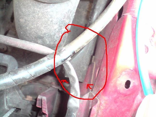

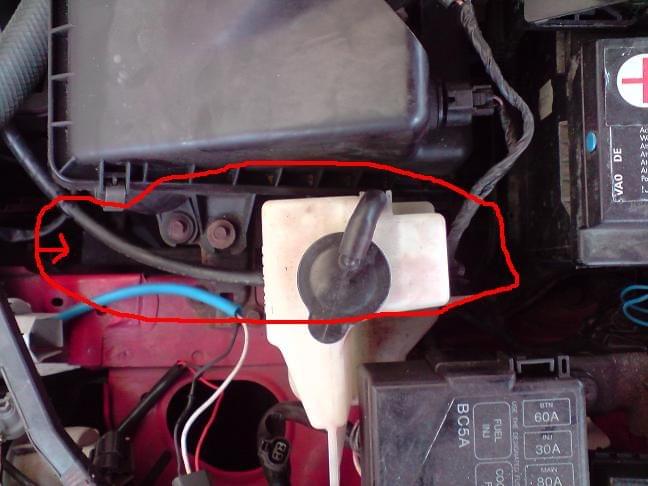

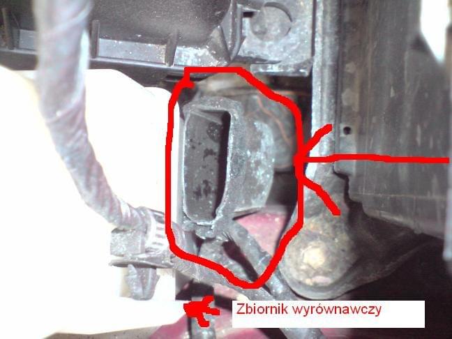

Witam ostatnio zobaczylem cos w komorze silnika co wydaje mi sie byc zbedne bo nie jest z niczym polączone krutki odcinek kanaliku plastikowego bezpośrednio pod zbiornikiem wyrównawczym wyglada tak
tu sie zaczyna potem biegnie pod zbiornikiem wyrównawczym
i tu sie konczy prawie zaraz za druga strona zbiornika wyrównawczego
i tak sie zastanawiam po co to jest lub po co to powinno byc dodam jeszcze ze jest pusty w srodku i z obydwu stron nie jest niczym zakonczony po prostu dziura przelotowa. I nie jest zbyt srabilnie przykrercony bo moge nim troce poruszac. Prosze o pomoc bo sam nie moge sie domyslic

doprowadzenie powietrza do filterka;]

ale u mnie sie to ani na poczatku ani na koncu z niczym nie łączy. A wiec w którym miejscu to powinno byc połączone?

masza jakieś braki;] niestety nie powiem CI jakie bo też mam tylko ten kawałek bo mam stożek

Nic Ci nie brakuje u mnie tez tak jest a do czego to służy to niewiem <jelen>

Ja u siebie mam też coś takiego(323F BA 94 1,5 Z5), ale mam taką plastikową osłonę na akumulatorze i ona ma kanał powietrzny, który łączy się z tym elementem.

hmm ale po co by to było?? możesz pyknąć fotke tego czegoś??

a ja wiem a ja wiem co to jest:] już prawie wiecie co to jest :] to jest chłodzenie akumulatora kanał doprowadzający chłodniejsze powietrze do aku :d bo on nie lubi jak jest bardzo gorąco

grodek napisał(a):to jest chłodzenie akumulatora kanał doprowadzający chłodniejsze powietrze do aku
dokładnie tak jest :)

Do tego podczas pracy akumulatora, wydzielają się trujące i palne gazy. A ten kanał służy również jako wentylacja akumulatora.
