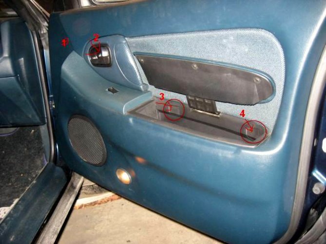

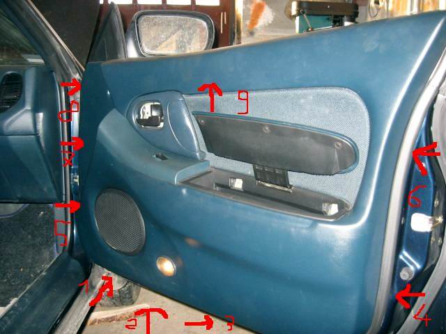

Na samy początku odkręcamy 4 śruby wedle kolejności
Najpierw nr 1 powinna ona być pod plastikowym kapturkiem, którego u mnie niema.

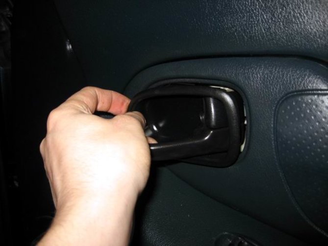

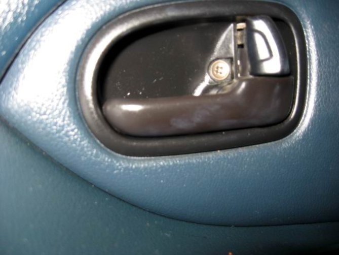

Następnie śruba nr 2 wykręcamy ja odciągamy maksymalnie dźwignie otwierania drzwi i wyciągamy plastikowa osłonkę.

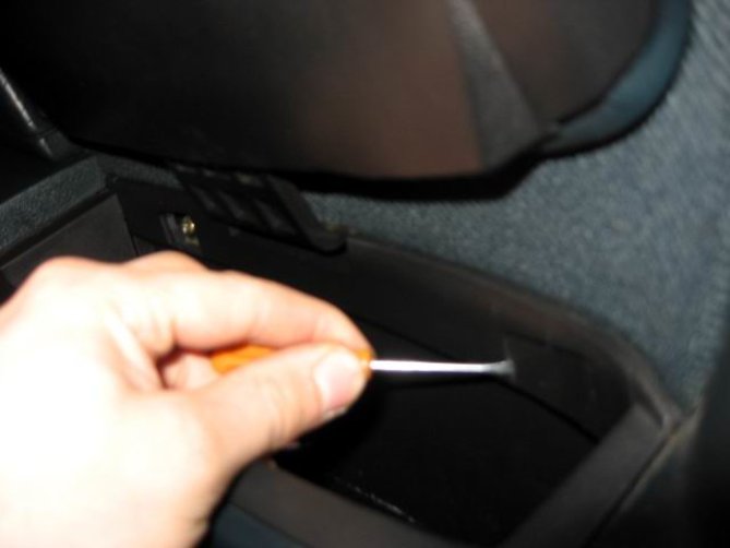

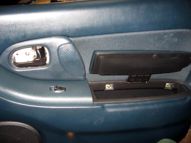

W schowku za pomocą płaskiego wkrętaka usuwamy zaślepki, pod którymi ukryte są wkręty i wykręcamy je.

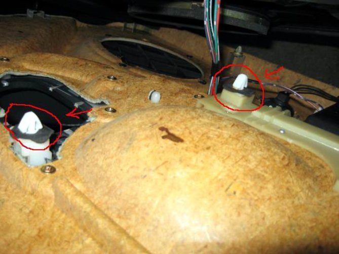

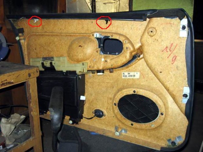

Boczek odciągamy najpierw od dołu następnie boki i unosimy ku górze. Nie należy ciągnąc ku sobie boczka, gdyż połamiemy kołki osadzone w górnej części boczka. Należy pamiętać o wypięciu kostek z przewodami zanim zupełnie zdejmiemy boczek. Są jeszcze dwa kołki w miejscu uchwytu domykania drzwi,

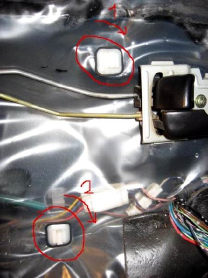

One pozostają w drzwiach po zdjęciu boczka. Należy je wyjąc z drzwi obracając je w dowolna stronę o kat 90 stopni.
I umieścić na swoim miejscu na boczkach.

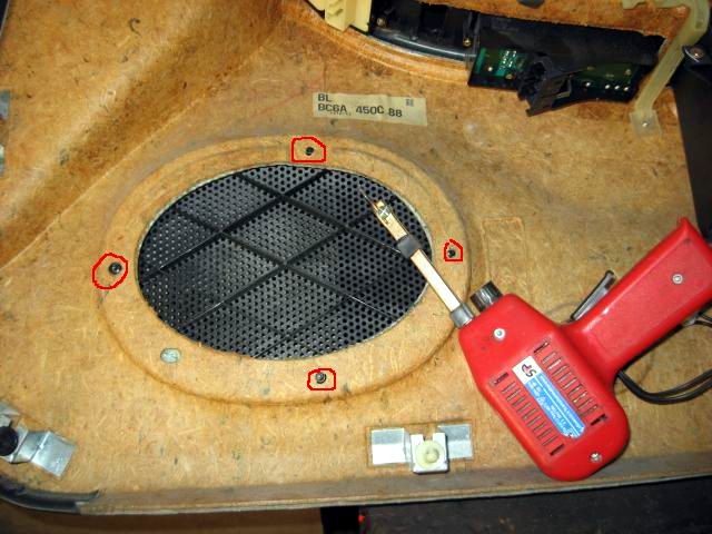

A teraz jak w najprostszy sposób zamatować wypadające atrapki. Ja do tego celu użyłem lutownicy transformatorowej.
Po prostu rozgrzałem urwane kołki, które przykleiły się ponownie do boczka.

Można użyć kleju, ale trzeba czekać aż wyschnie a na to czasu nie miałem. Przy użyciu lutownicy trzyma się świetnie niemal jak fabrycznie zamontowane :D

A jak odkręcić 2 śrubę czyli tą przy klamce? Została ona uszkodona i zamiast gwiazki zrobiło się kółko.

Majlo napisał(a):A jak odkręcić 2 śrubę czyli tą przy klamce? Została ona uszkodona i zamiast gwiazki zrobiło się kółko.
Ja to bym ja rozwiercil wiertlem tak by pozbyc sie glowki i zeby mozna bylo zdjac ta oslone a po zdjeciu boczka pozbyc sie resztek sruby i dac jakas podobna nowa. Tak by bylo najprosciej
