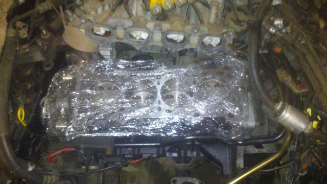

Witam jestem od niedawna posiadaczem mazdy 1.8 bp dohc, kupiłem ją w dosyć ciekawej cenie z uszkodzonym silnikiem po odpaleniu kopciła jak szalona i pobierała olej około 0,5 l/ 100 km. Pierwsza myśl jaka mi przyszła po sprawdzeniu kompresji (12,5 podobnie na każdym i 14 po próbie olejowej) to były uszczelniacze zaworowe lub pierścienie. Więc wymieniłem uszczelniacze i niestety to nie pomogło następną kminą było wyjęcie silnika ponieważ nie mam kanału. Po wyciągnięciu silnika odkręciłem głowicę i mam do was kilka pytań odnośnie moich pomiarów.

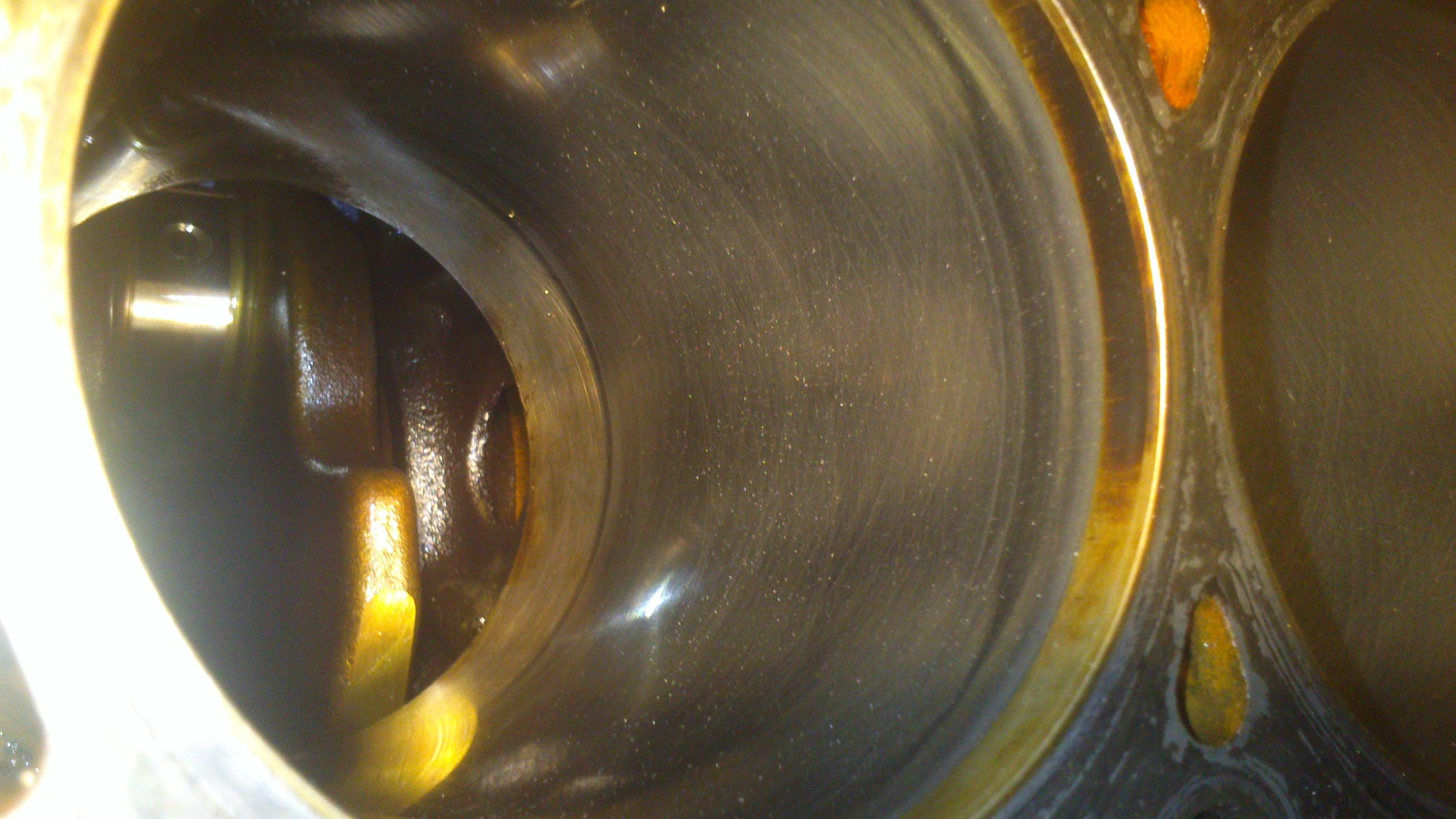

Tak oto prezentują się tuleje drobne ryski ale myślę że lipy nie ma

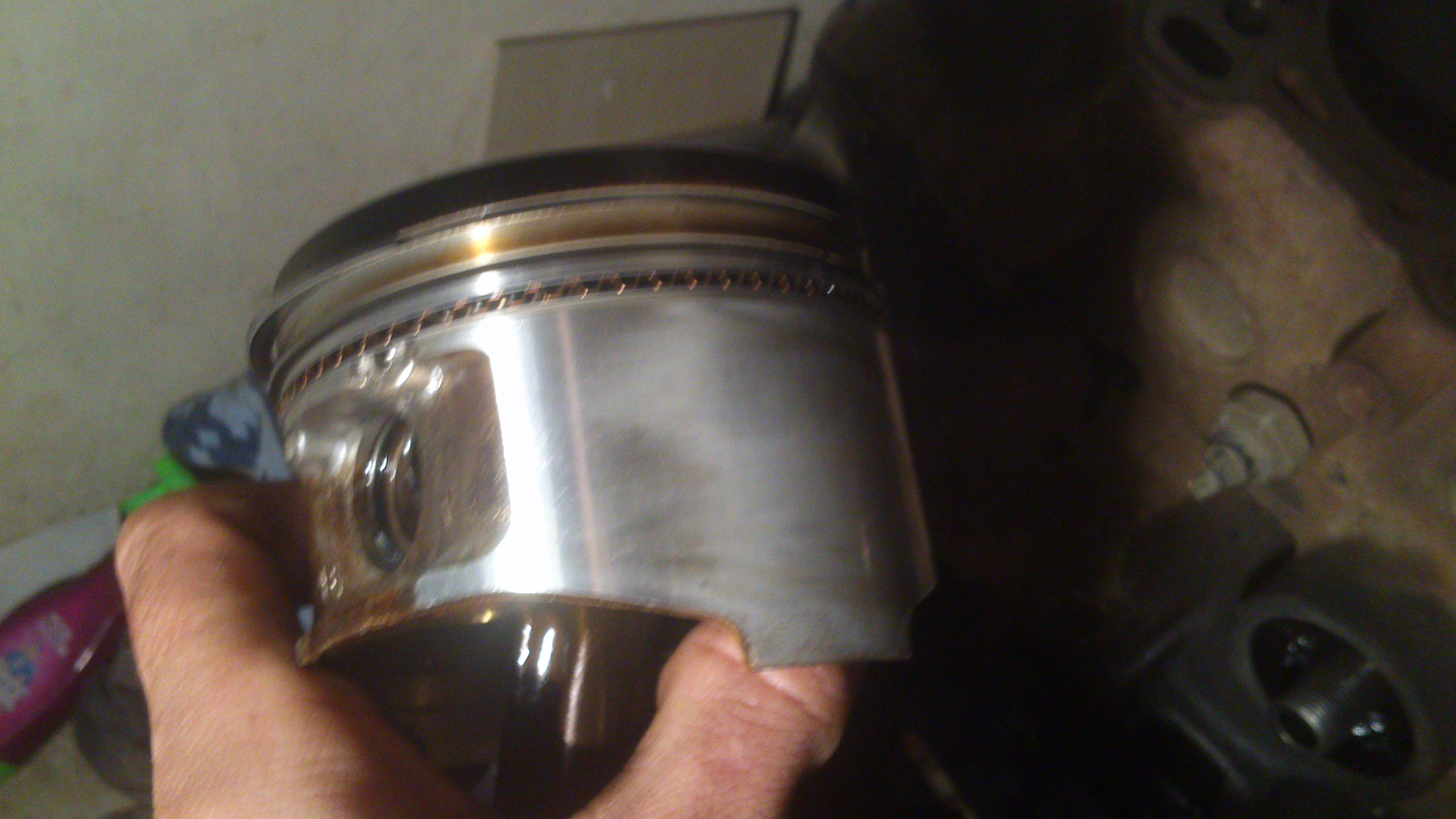

Na każdym tłoku niewielkie przetarcie co o tym sądzicie ??

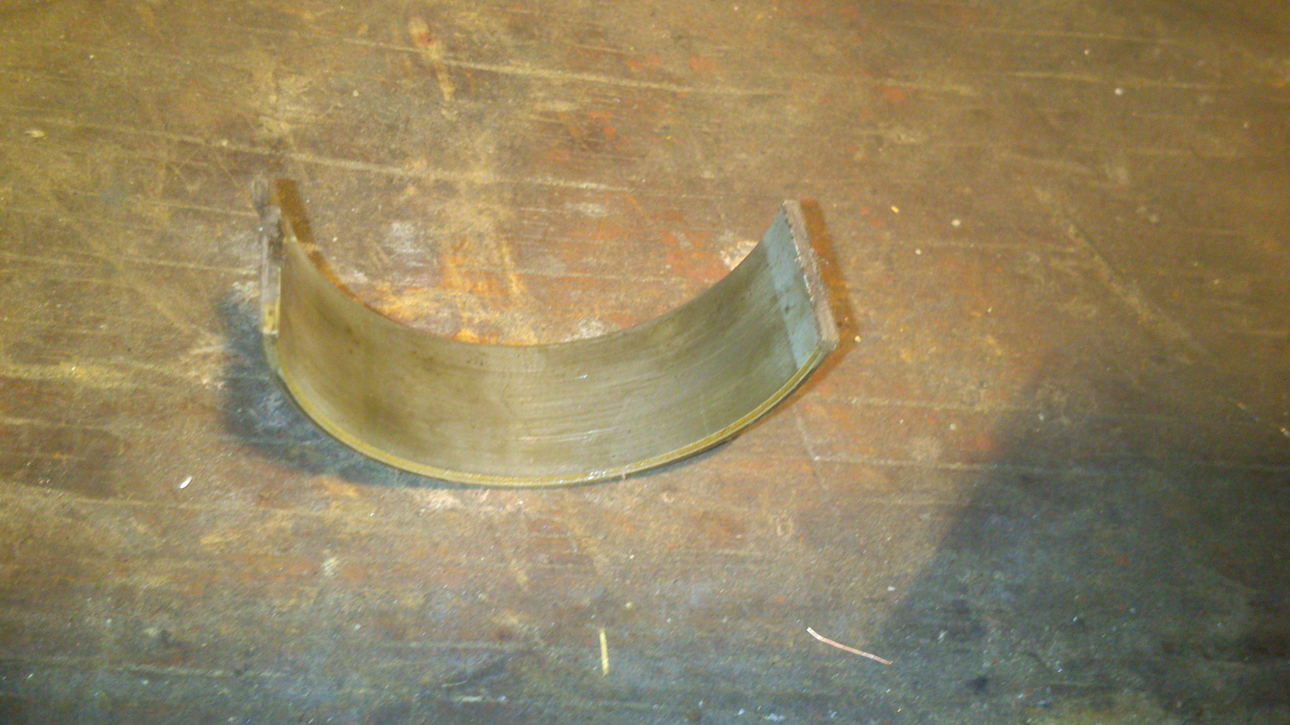

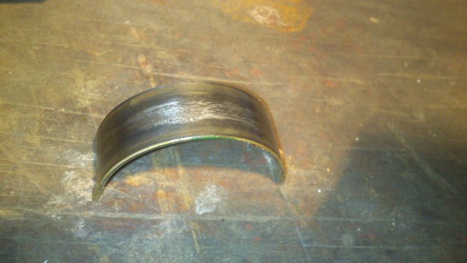

Nieciekawie to wygląda na wale żadnych widocznych śladów ale za to na gładzi korbowodów podobnie 1 i 4 cyl a na 2 i 3 wygląda to trochę lepiej.

Pomiary owalu cylindra są całkiem ładne więc nie ma co zaczepiać.
Ale skoro tłoki masz na wierzchu to weź namocz je na noc w nafcie i zobacz później czy na sworzniach nie pojawią się luzy (miałem coś takiego w X9).

Manual do b6 i bp jest jeden. Patrzac na gładzie cylindra widac ,ze jest ładnie i widac honowanie te ryski poprzeczne . WIdac ,ze pierscnie olejowe staneły bo sa schowane zamiast wystawac te dwa co są wyzej. Nowe pierscienie , panewki, olej 5w30 po tysiacu zlac i bedzie hulał. Jak znjade tego manuala to podesle na pw link.

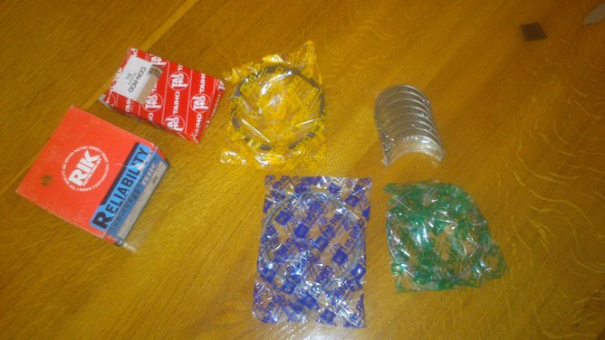

Części jakie wymieniłem i koszty tej zabawy :D
Pierścionki firmy Rik (215zł)
Panewki TaiHo (130zł)
Uszczelka głowicy takoma (100zł)
Szlif głowicy (60zł)
Świece (45zł)
Olej 5w-40 (100zł)
Płyn chłodniczy (35zł)
Uszczelki tłumika + pierścień tłumika (25zł)
Uszczelniacze zaworowe (50zł)
Rozrząd Mitsuboshi + rolki (165zł)
+ Filtr oleju, oringi, simeringi, termostat, spry wysoko temp 600+
Pierścionki założyłem pomimo szczeliny 0.30 granicznej dopuszczalnej a teraz akcja docieranie jak na tą chwilę zrobiłem 500km i spaliny są jak najbardziej ok. Płynów nie ubywa, silnik równo pracuję raz miałem problem z odpaleniem tak z 15 min po zgaszeniu a tak poza tym to cyka lalunia <jupi>
