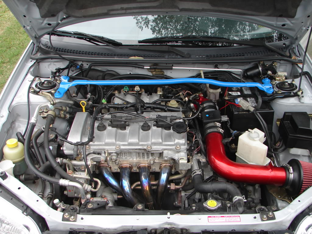

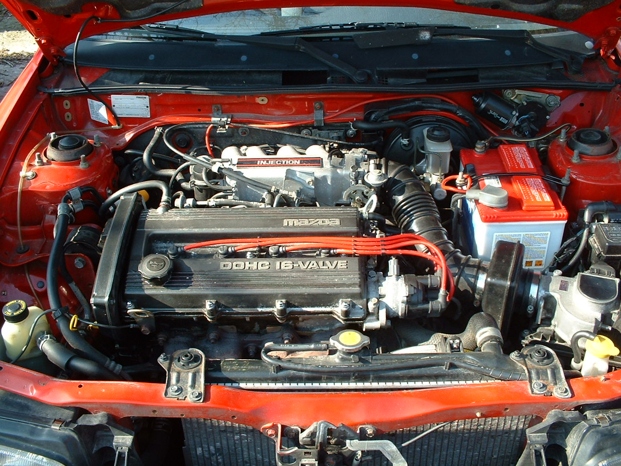

Witam. Potrzebuje porady od kudzi którzy wiedzą coś na ten temat. Czy silnik os Mazda Protegé 1.8 z 1997r. podejdzie do mazdy 323f ba 1.8? Z tego co widze Mazda Protegé nie ma aparatu zapłonowego po lewej stronie. w mojej madzi jest do wymiany silnik szukam juz od miesiaca wiec jakby podszedl byloby super tym bardziej ze on ma bodaj 131km :D jest to z wersji USA silnik

dolna komora nie jest z BA tylko z BG, a aparatem w tym wypadku bym się najmniej przejmował...
