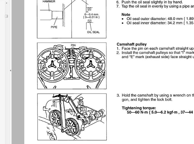

Witam!czy posiada ktoś info w jakiej pozycji osadzić koła zębate według klinów na wałkach rozrządu w silniku 1.8?poprostu jak oddałem głowice do planowania to goście mi odkręcili i wałki i koła zębate zdjęli z wałków a teraz po ustawieniu rozrządu na znaki auto nie pali!na bank źle przykręciłem koła zębate tylko teraz pytanie jak je przykręcić według klinów.możliwości przykrecenia są 3 na każdy wałek a boję się kombinować metodą prób i błędów :( a teraz gdy pojechałem się zapytać jak to było ustawione to od pana który wydawał sie najmądrzejszy z całej wsi usłyszałem poprostu niewiem!pomóżcie bo już mi c..y..c..e opadają za przproszeniem:)

według manuala ssący wałek ma być w pozycji " I " a wydechowy "E"

Leszek a może zostawić dla potomnych takie informacje to dobra sprawa bo nigdzie ich nie ma!!!wielkie podziękowania dla scheinwerfer rozumiem ze na wałku ssącym klin musi być w pozycji 'I' a na wydechowym na 'E'?

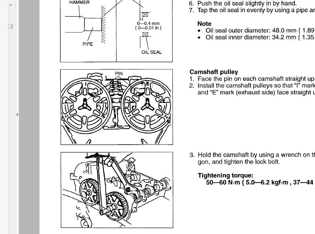

Pewnie o to Ci chodzi:

I o to chodziło, mucios gracjas hehe wielkie dzięki.
