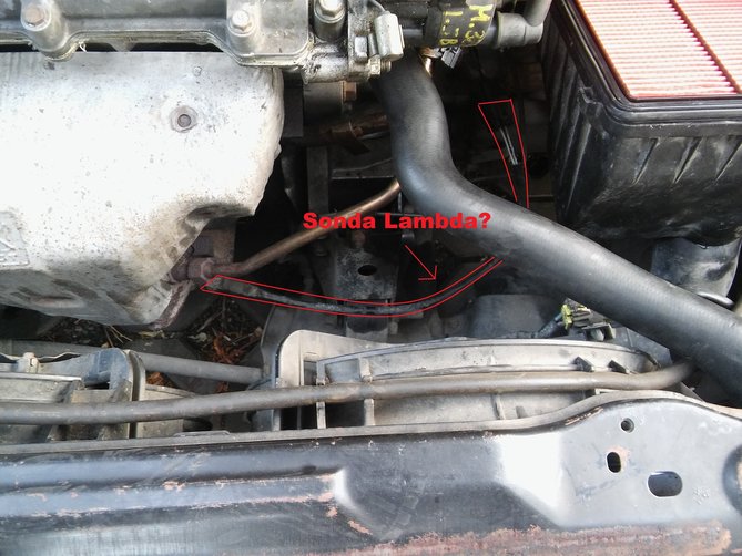

Postprzez Krxlion » 21 sie 2016, 19:39
To jest sonda lambda i czy to tylko ta jedna?
Od: 2 lip 2016, 19:43
Posty: 20 (1/0)
Auto: Mazda 323 f BA – Silnik 1.8 114KM BP – 1996 rok
Postprzez Andrzej414 » 21 sie 2016, 19:49
To ta. Jedna jest w tym silniku.
