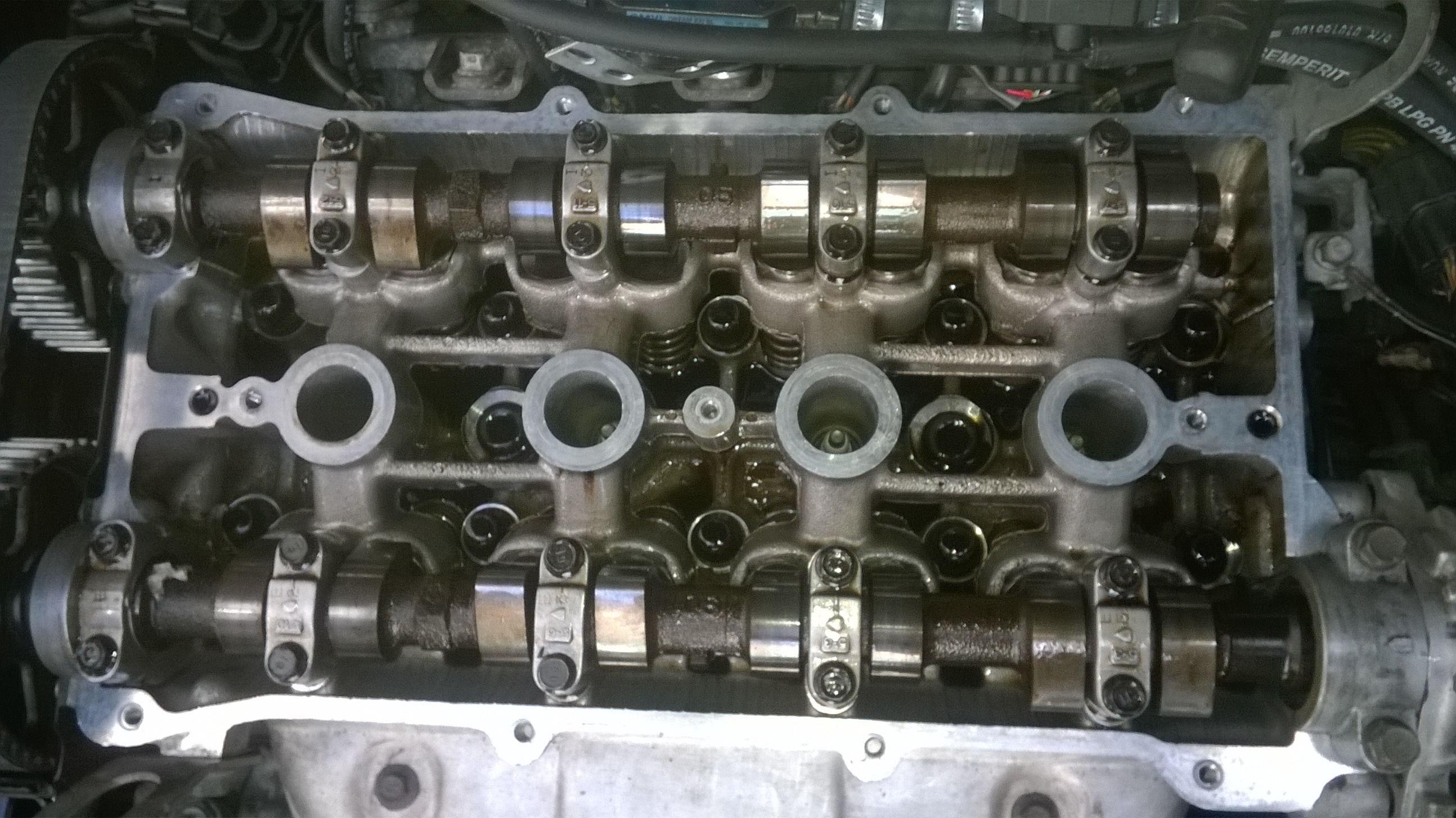

Jak w tytule.Posiadam BA z silnikiem bpze .Zastanawiam sie jaki ten silnik posiada typ zaworów.Czy trzeba regulować czy hydraulika?

Aaa nie widac plytek?? Przedlifty chyba mialy hla ale mowoe chyba :P Jak masz pokrywe zdjeta to widac czyvjest plytka:) Silniczek czysciutki <3 Mam nadzieje ze nie lejesz 10w40.

No wiec mechanik ogarnięty w mazdach mówi ze mam hla.
Silnik jeździ na shellu 10w40 -na takim kupiłem i jest świeżo zmieniony wiec zostawiam na 5-7kkm i zmiana na pelen syntetyk.W moim przypadku to 2-3 miesiące. ;–)

Aha chyba to lepsza opcja niz plytki..
łoo matko taki czysciutki a taką smoła zalewac :P Lej 5w30 i jezdzic na takim :)

Jedno wyklucza drugie-jezdzil caly czas(170000)km na tej smole i taki jest czysty ;–)
Ale spoko,na lato dostanie eneos 5w40

Mam BA z silnikiem BP i są szklanki- hydrauliczne popychacze zaworów, luzu nie trzeba regulować, rocznik '95 :)
