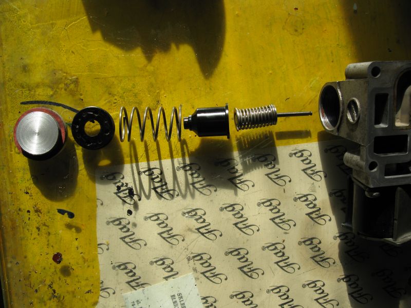

Tak wygląda cały zaworek bimetaliczny po rozłożeniu na części:

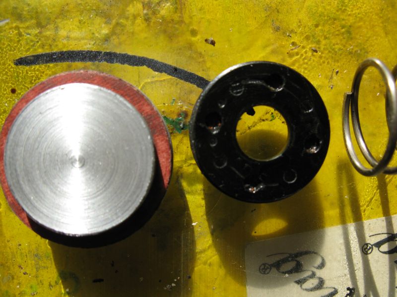

Ta czarna śruba z dziurką to właśnie śruba regulująca, którą należy wkręcać (niestety metodą prób i błędów) do uzyskania pożądanych obrotów w zimie.
Ta pierwsza od lewej śruba/korek to nowa część którą należy dorobić.
Niestety oryginalna jest zrobiona z jakiegoś kiepskiego materiału i w dodatku gwint jest zasmarowany jakimś klejem. Od razu mówię nie bawcie się w rozkręcanie bo klej jest mocniejszy niż sama śruba i nawet jeżeli uda wam się dorobić dobry klucz to i tak śruba się połamie. Szkoda na to czasu lepiej użyć jakiegoś "czujniczka" i od razu się jej pozbyć. Mnie dorobienie takiej śruby kosztowało 25 zł.

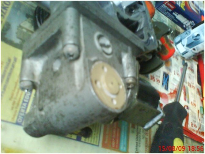

Zdjęcie oryginalnej śruby zaślepiającej dostęp do zaworu bimetalicznego (przepraszam za kiepską jakość, ale miałem tylko komórkę przy sobie):

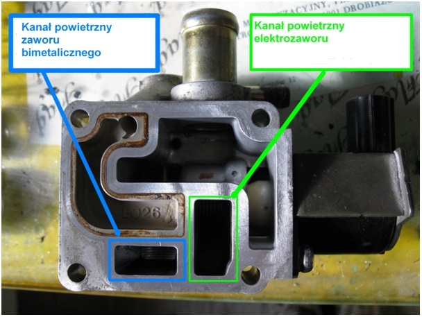

Sprawdzenie przepustowości dodatkowych kanałów powietrznych:
1) Przeczyścić dokładnie szmatką następnie dmuchnąć w „Kanał powietrzny zaworu bimetalicznego”. Operację wykonujemy w temperaturze pokojowej Jeżeli zawór przepuszcza powietrze musi zostać wyregulowany tak, aby był szczelny. Jeżeli w zimie będą za wysokie obroty to wkręcamy tak mocno śrubę regulacyjną aż będą odpowiednie.
Aby sprawdzić czy zaworek się otwiera wsadzamy całość widoczną na zdjęciu w reklamówkę i do zamrażarki tak na 30 min. I ponownie dmuchamy w kanał (uwaga radzę dmuchnąć przez jakąś szmatkę. Zimny metal w ciepłym otoczeniu ma tendencję do przywierania... :D ).
Jeżeli zaworek będzie się zacinał należy wykręcić śrubę regulacyjną i rozłożyć cały zaworek na części przeczyścić starannie.
2) Sprawdzamy szczelność następnego kanału dmuchając w „Kanał powietrzny elektrozaworu”. Jeżeli trzyma (i pewnie tak jest) to ok.! Ale czy się otwiera?
Aby to sprawdzić podajemy 12V na elektrozaworek (biegunowość obojętna).
U mnie się nie otwierał bo rozszerzałem sprężynę w celu obniżenia obrotów w zimie… Teraz musiałem cofnąć operację (na szczęście nie kręciłem śrubą regulacyjną owego elektrozaworu).

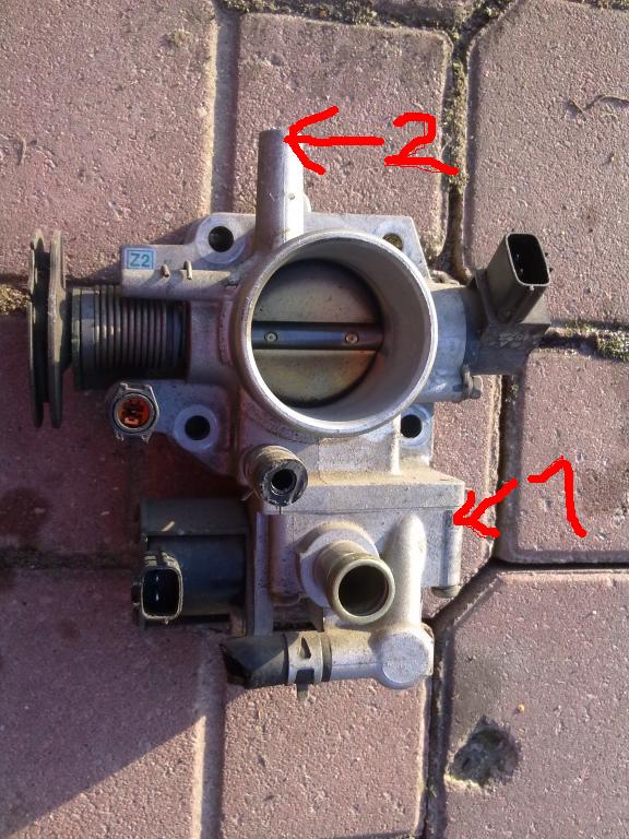

Mam pytanie co daje regulowanie sruba nr1 od silniczka krokowego??
Co daje regulacja sruba nr2??
Mam cos nie tak z obrotami poniewaz powoli obroty spadaja jak dodam gazu. TPS ustawialem bo byl przestawiony.

Mam taką samą przepustnice , Srubą nr 2 regulujesz obroty silnika jak się zagrzeje z tym że w trybie serwisowym.
A nr.1 ma wpływ na czułość elektrozaworu(silniczek krokowy)tylko umnie nie chciała się obrócić ,aż ją rozwierciłem i wstawiłem nową.W twoim przypadku to może być ta śrubka .
Tylko delikatnie żeby nie pogorszyć.
