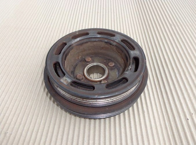

Mam do wymiany koło pasowe jednak nie ma już zamienników. Oryginał około 900 – 1000 zł więc odpada. Używki nie są w lepszym stanie stąd pytanie:
Czy od innego modelu, innego samochodu (np. Kia Shuma) można szukać identycznego koła?
Załączam zdjęcia koła pasowego, które jest w moim silniku. Może ktoś również poda mi oryginalne numery mazdowskie tej części, żeby poszukać jakiegoś zamiennika.Obrazek. Obrazek

Skąd te 1000 zł? Dobry zamiennik dostaniesz za stówkę.

Nigdzie nie mogę dostać zamiennika. Dzwoniłem do serwisu Mazdy (Poznań) i po vinie sprawdzili, że mają takie koło za 999 zł. W innym sklepie oryginał 900 zł. Takie uzyskałem odpowiedzi. Stąd te ceny, które podałem. W serwisie Mazdy nie chcieli mi podać oryginalnych numerów części w celu dopasowania może od innego samochodu (kolega mi podpowiedział, że właśnie może w Kia było montowane identyczne koło). Piszesz, że zamiennik około 100 zł. Czy możesz mi wysłać namiary?

Te rowki bardzo wysłużyły się i pasek jest źle na nim ułożony. Paski (Contitech) mocno piszczały. Zostało kupione drugie koło używane, wyczyszczone i wstawione w miejsce poprzedniego. Efekt po dwóch miesiącach identyczny. Paski piszczą przy każdym odpaleniu około 30 sekund. Po nocy i po długim staniu wciągu dnia ponad minutę. Dlatego poszukuję jakiegoś zamiennika, nieważne jakiej firmy bo i tak nowe będzie lepsze od oryginalnej używki, która też już jest wysłużona. Stąd moje pytanie, czy jest szansa znalezienia identycznego koła od innego samochodu.

Nie lepiej najpierw spróbować naprawić stare koło? Oddać do tokarza przykładowo?
