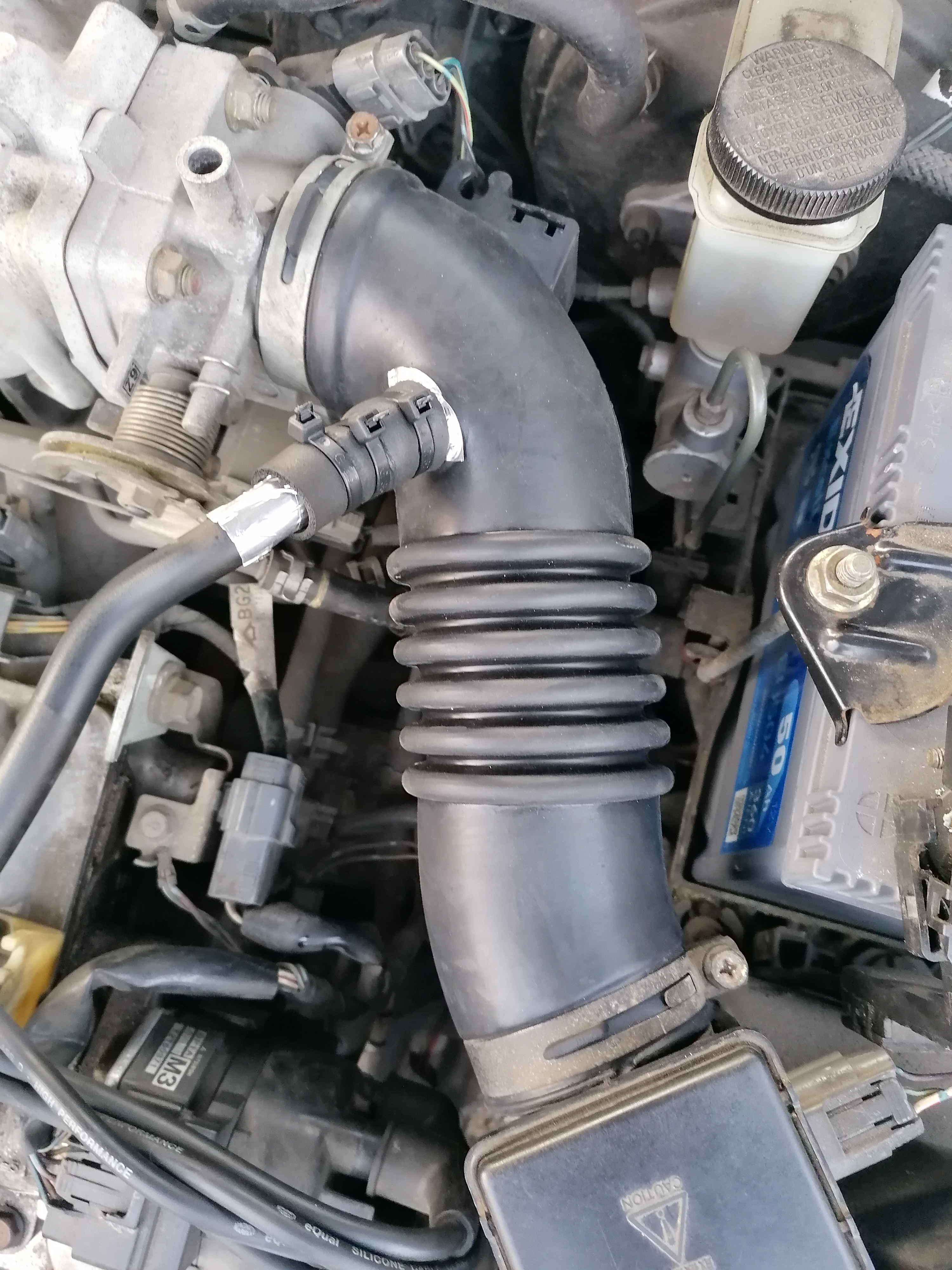

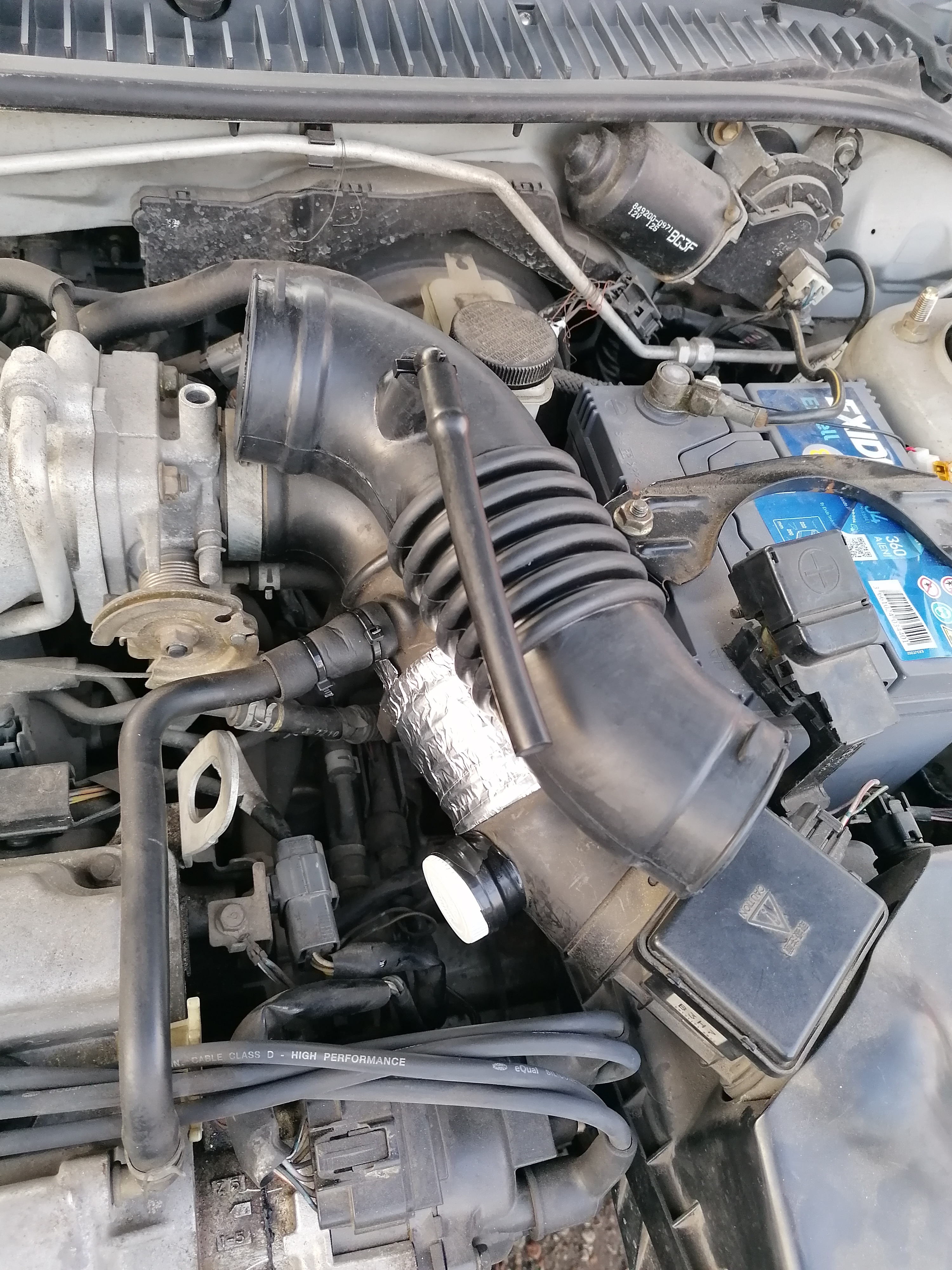

Miałem uszkodzoną rurę od dolotu i na światłach obroty na nagrzanym silniku czasem spadały mi do 500, zastanawiała się o co chodzi około 10 sekund i wracała na 750. Na ssaniu na zimnym działała bajka.
Wchodzimy na aledrogo i kupujemy rurę dolotu od mazda 323 f bj za około 40 zł nową która pasuje do wersji po lifcie bo nie ma tego dodatkowego miejsca na rurę od podciśnienia, zostawić trzeba od starego tą cienką górną rurkę. Wymiana to 10 min ( z piwem 15) <diabełek>
No i oczywiście po wymianie rury trzeba zrobić reset komputera (odłączamy plus z aku i wchodzimy na naciskamy hamulec na 30 sekund) potem działa jak ta lala ;)
