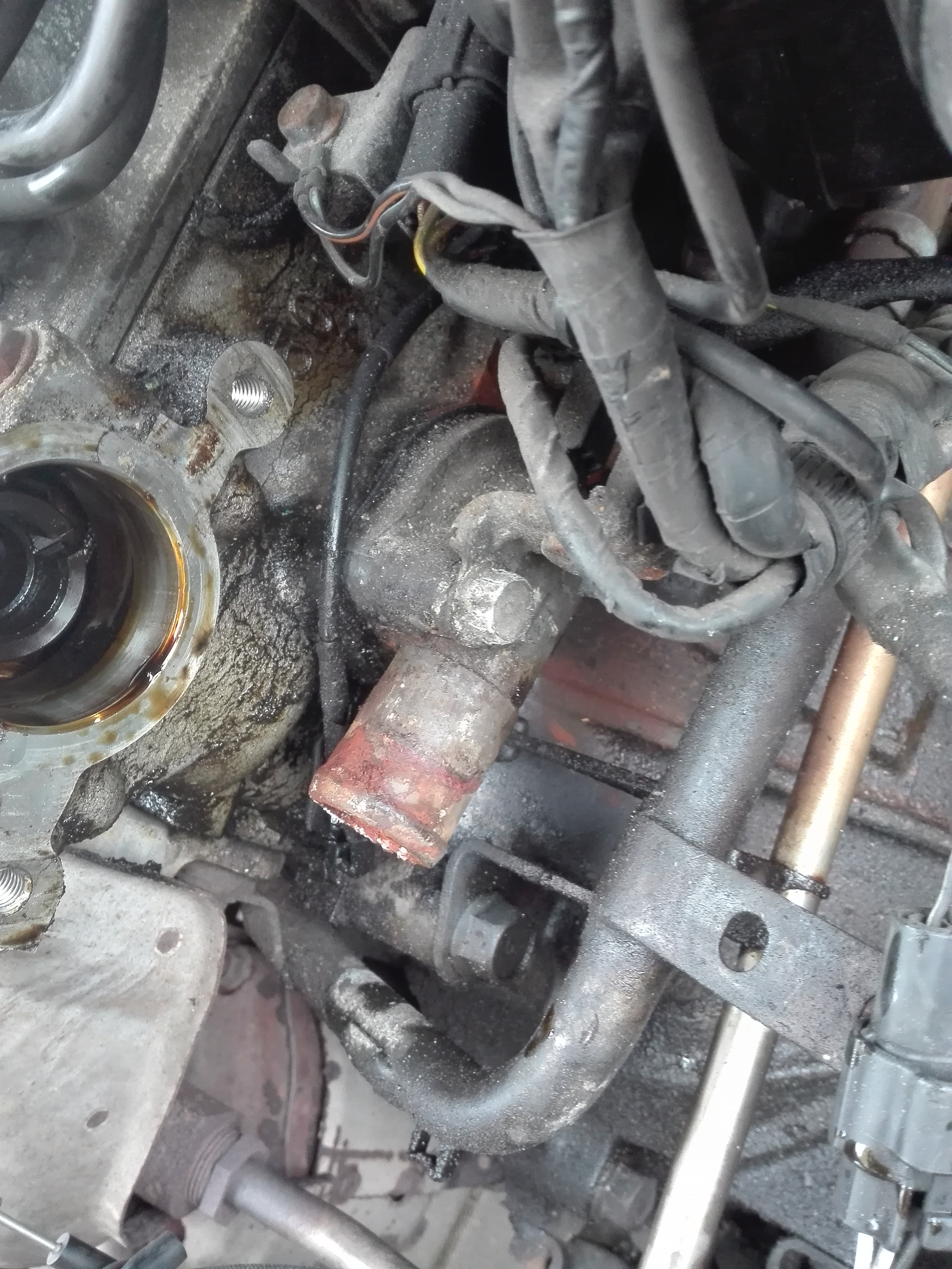

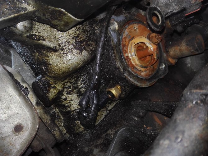

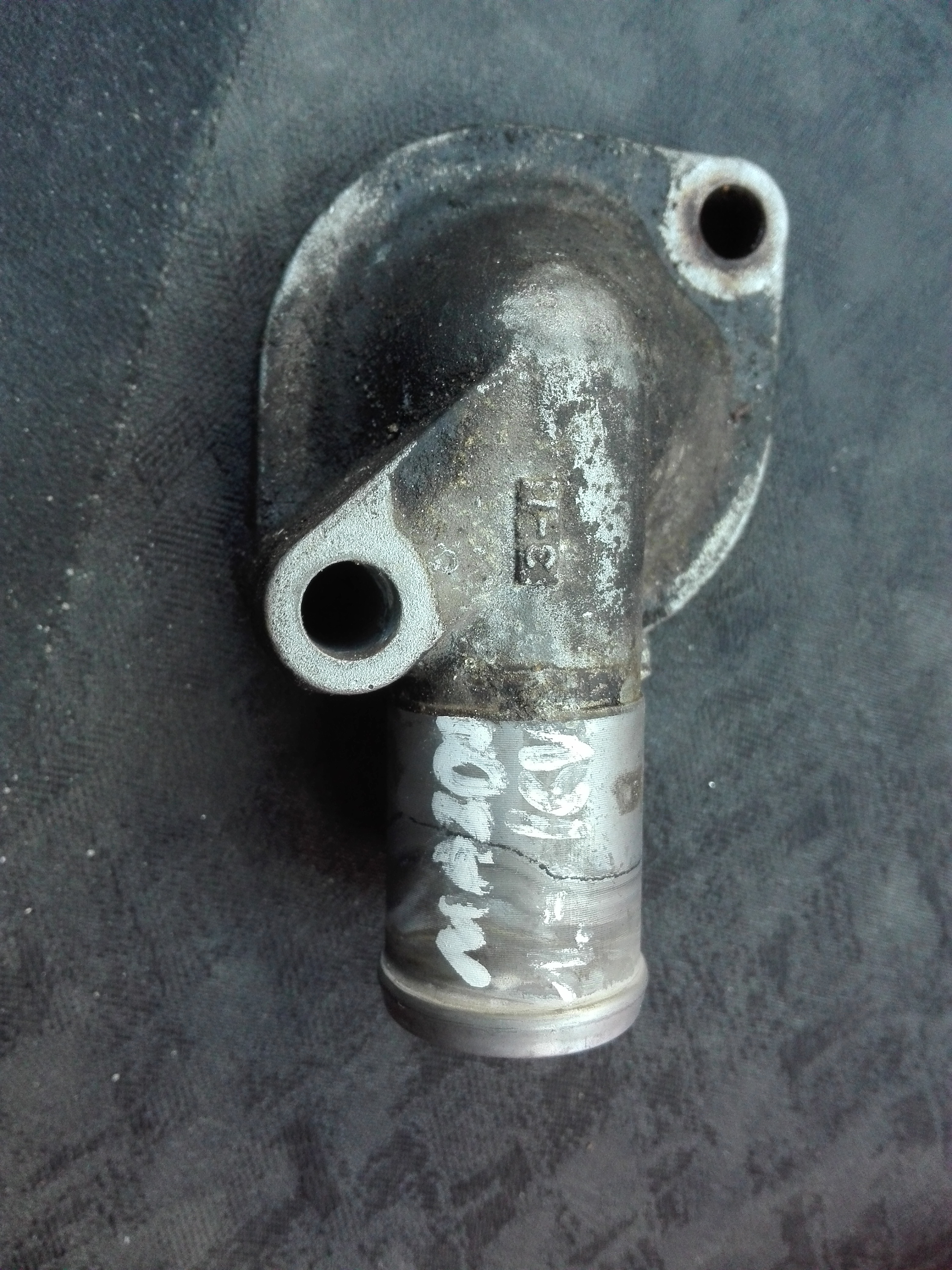

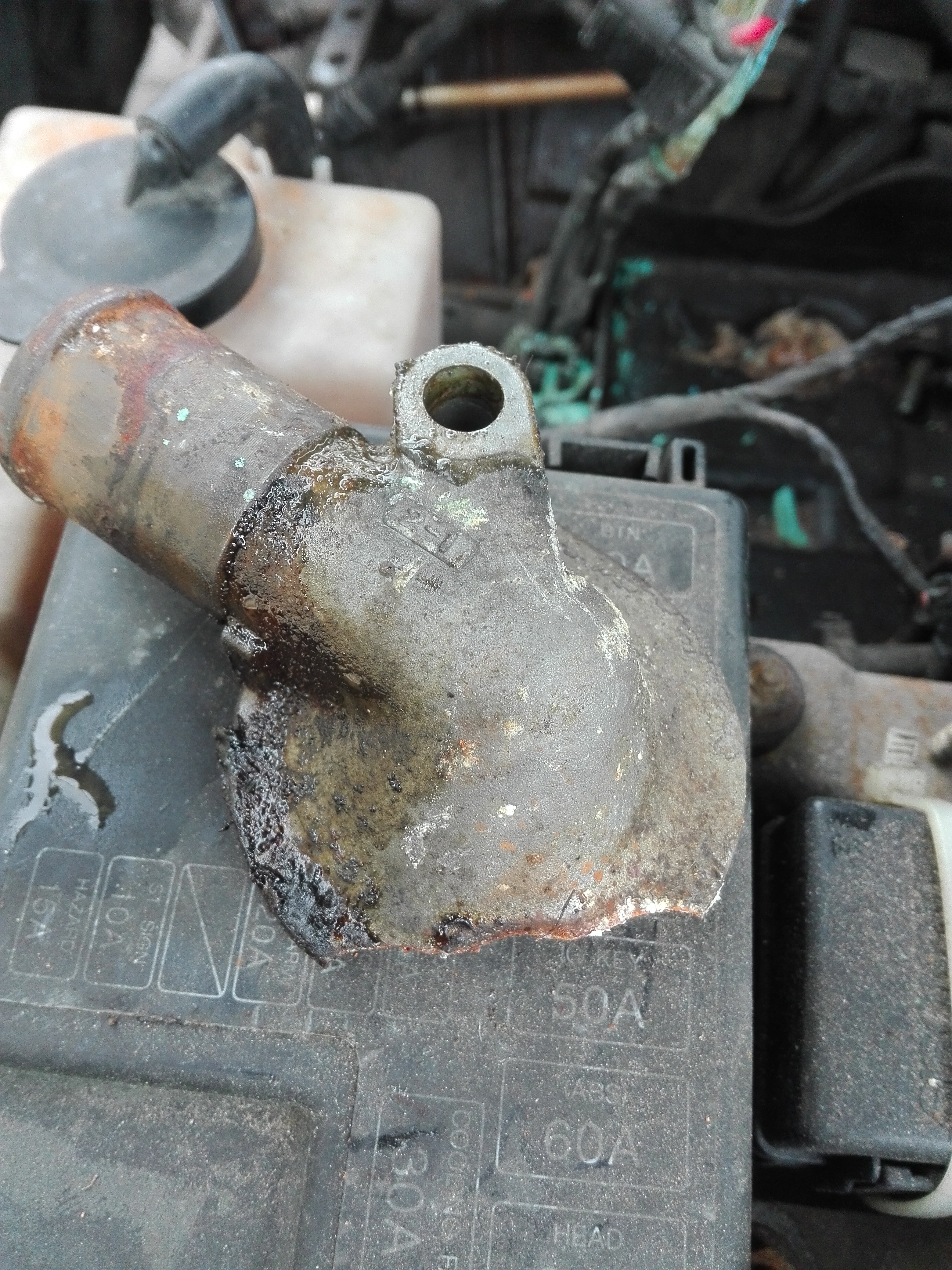

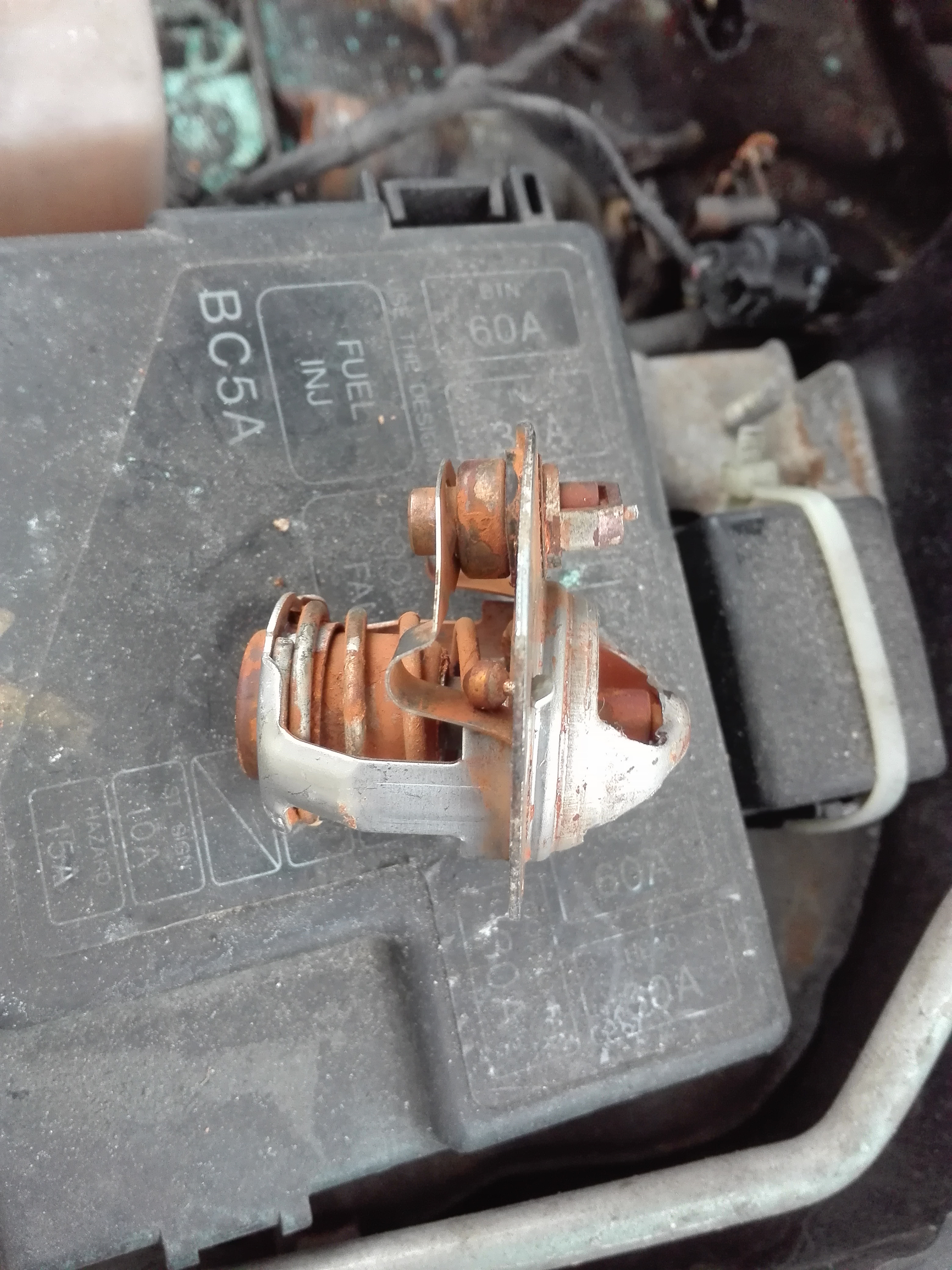

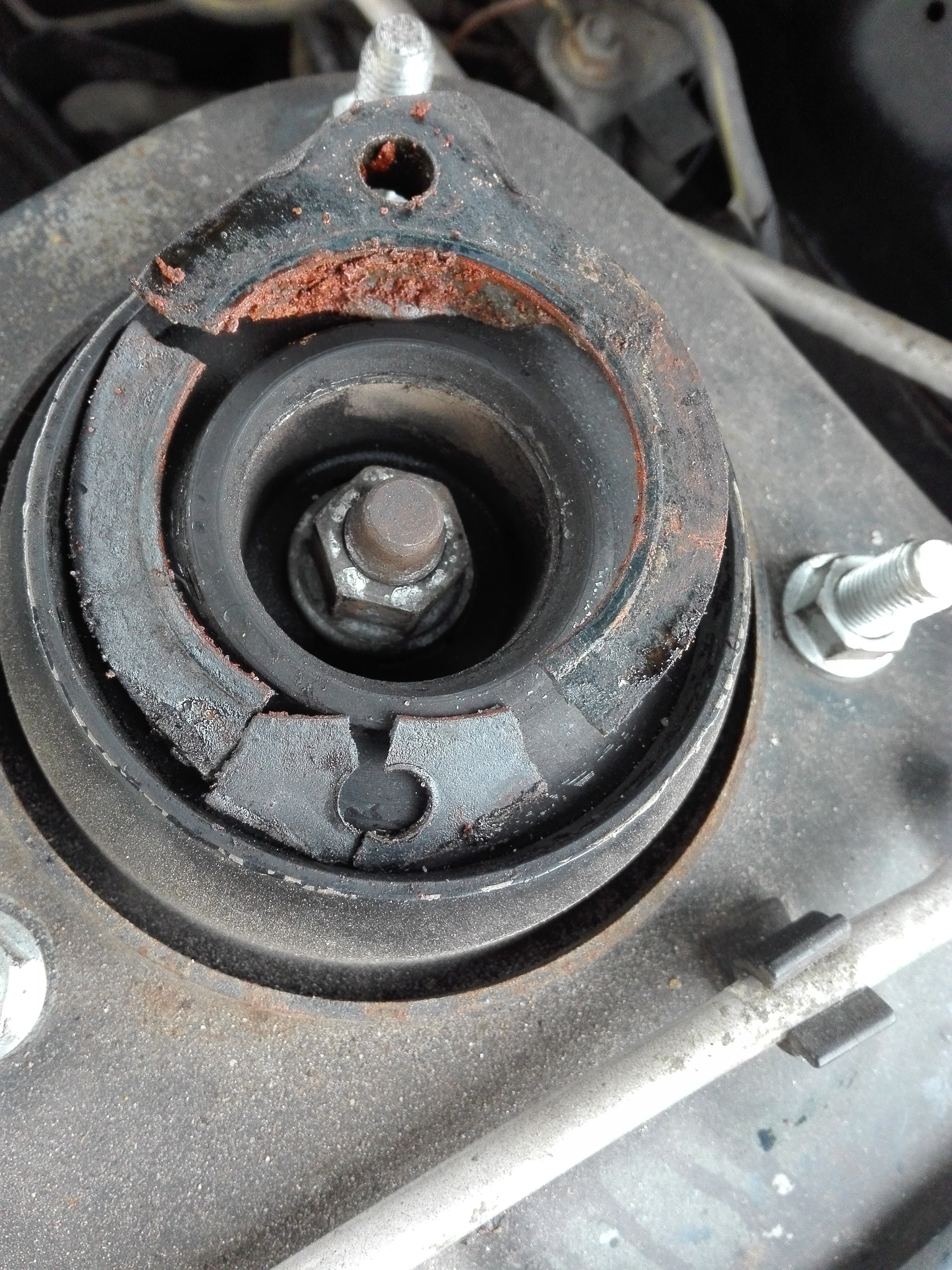

Witam. Mam problem, o ile uszczelke termostatu sam zlokalizowalem oraz termostat bo z tamtad ciekla mi woda z silnika i ukladu chlodzenia to po rozkreceniu czesc ktora zakrywa termostat i trzyma rurę wody okazala się pęknieta i teraz pytanie skąd to cudo można dorwać najlepiej nowe. Zalaczam zdjecia, mam nadzieje ze kiedys komuś się przydadzą. Oczywiscie po zakupie czesci i przygotowaniu ich należy oczyscic termostat z brudu oraz miejsce styku uszczelki z silnikiem. Uważać na sile dokrecania śrub by kruciec nie pekl.
Czesc trzymająca rure wody pod aparatem zaplonowym model 2-1
Cześć trzymająca rure wody pod aparatem zapłonowym
Uszczelka termostatu popekana która lezy na poduszcze mcpersona
Termostat pod aparatem zaplonowym po zdjeciu uchwytu rury wody

Postprzez Andrzej414 » 1 lut 2018, 19:09
Tutaj kupisz tanio i w bardzo dobrym stanie –> http://allegro.pl/obudowa-termostatu-kr ... 13543.html
I żebyś nie pytał to od razu mówię – pasuje.

Postprzez drevco » 2 lut 2018, 06:26
Dzieki, nie wiedzialem ze z bj pasuje. Wstawiam zdjecie jak to wygladalo po zdjeciu aparatu zaplonowego i przed demontażem tej obudowy.
Obudowa termostatu pod aparatem zaplonowym

Postprzez Andrzej414 » 2 lut 2018, 06:31
Tam to chyba ktoś wcześniej lał zwykłą wodę do układu że to było tak skorodowane..

Postprzez drevco » 4 lut 2018, 10:39
Wąż wody w tym miejscu i tak już się zużył i jest kupiony drugi, tamten już przetarl się bo byl ciut krótszy i opuchnięty, wodę muszę lać zwykłą jeszcze chwile dopóki nie będę rozrządu zmieniał bo cieknie mi pompa wody trochę. To nie jest skorodowane tylko było dosypane proszku od uszczelnienia chłodnicy ponieważ był mały przeciek a teraz ustąpił. Aparat był regenerowany wraz z uszczelka ale jeszcze przecieka mi uszczelka klawiatury po tej stronie i bede musiał uszczelnić. Tylko pogoda nie pozwala a garażu nie mam

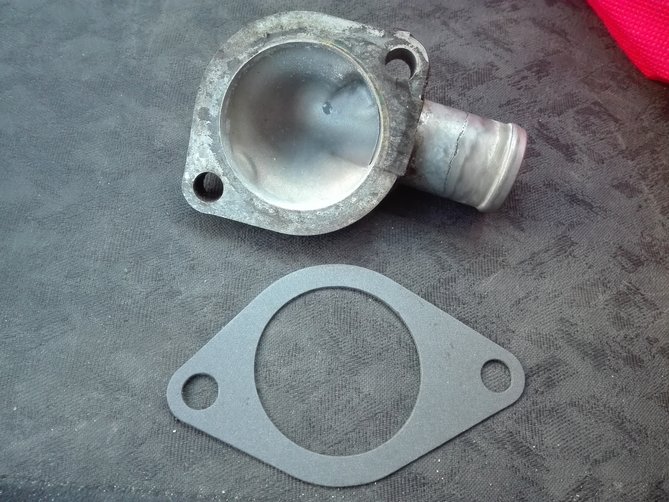

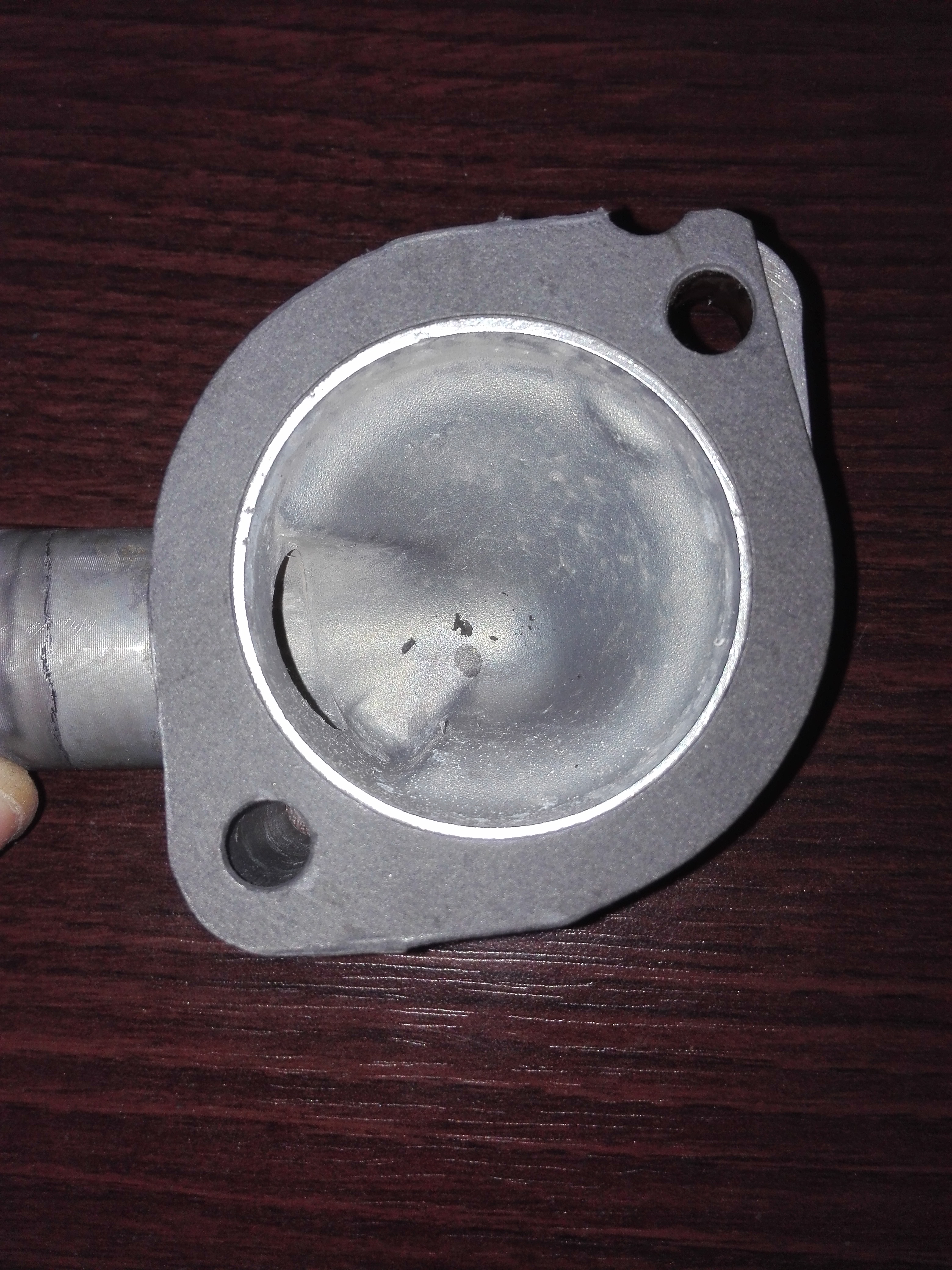

Postprzez drevco » 23 mar 2018, 12:51

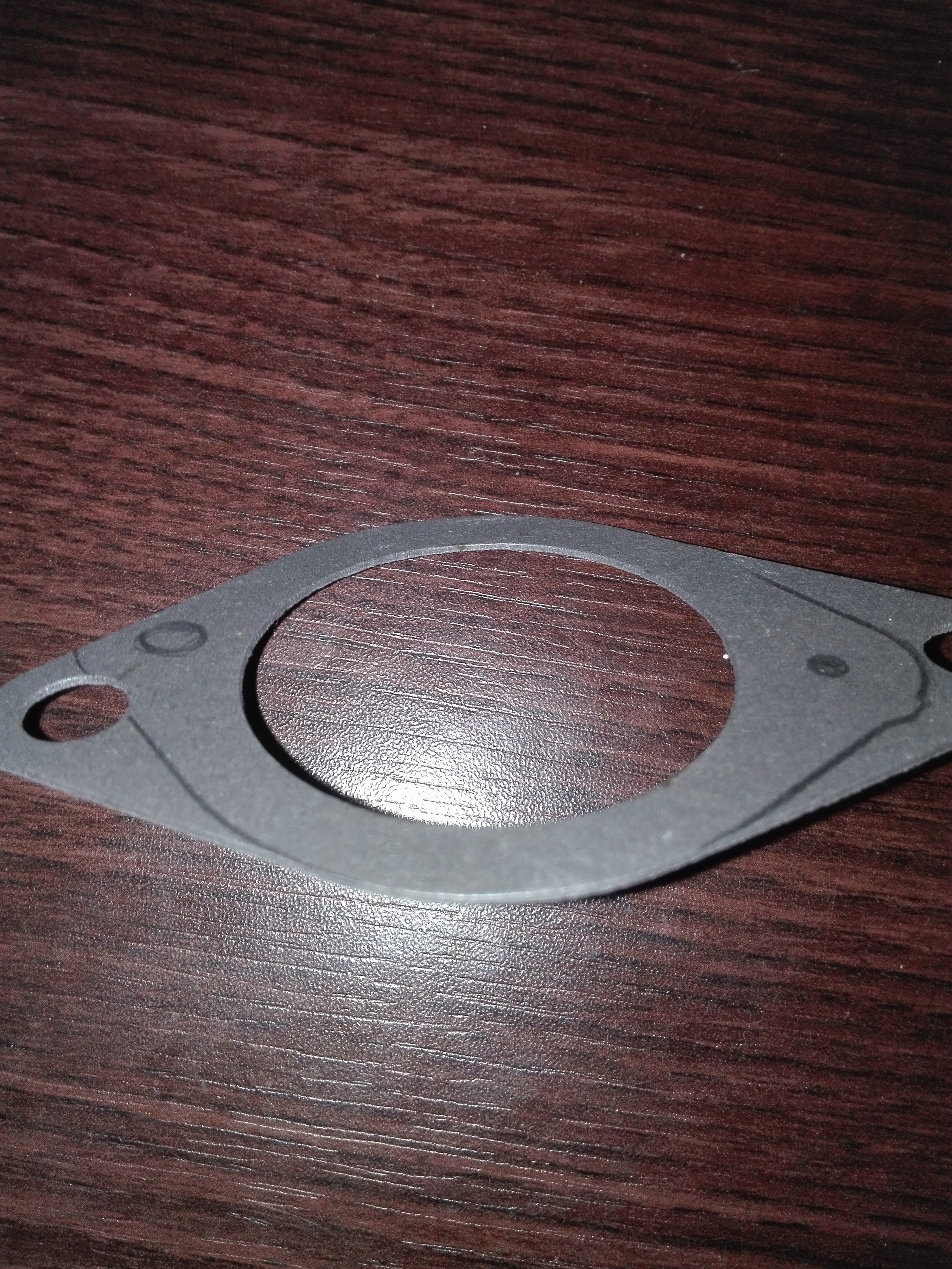

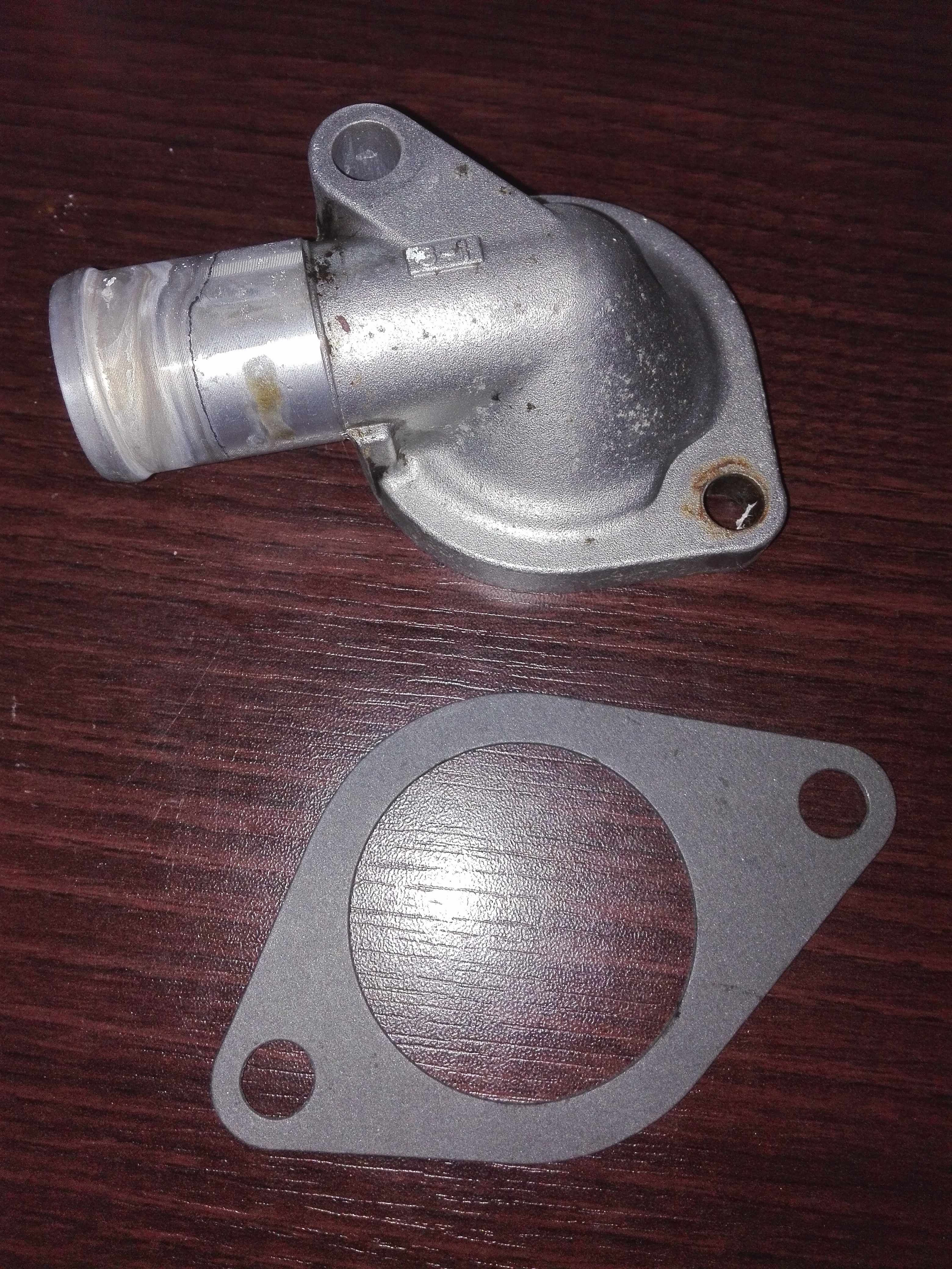

Witam. Po mrozach czas na naprawy tak jak w watku, niestety symbole sa inne i inne czesci zobaczymy jak to sie sprawdzi.
Krociec po zakupie, jest to model 3-1 pasuje jak 2-1 jest identyczny
Krociec plus uszczelka, niestety nieoryginalna wymaga przerobki, oryginalna mazdy kosztuje 30zl , ta kupiona w Grene z ciagnikow kosztuje 0,60gr po ogledzinach material identyczny
Czyszczenie krocca wody z gory
Czyszczenie krocca wody z dołu
Uszczelka oznaczona do przecięcia
Wyglad uszczelki po przeróbce. Pamietajcie że to naprawa po minimalnych kosztach. Gotowe do montażu

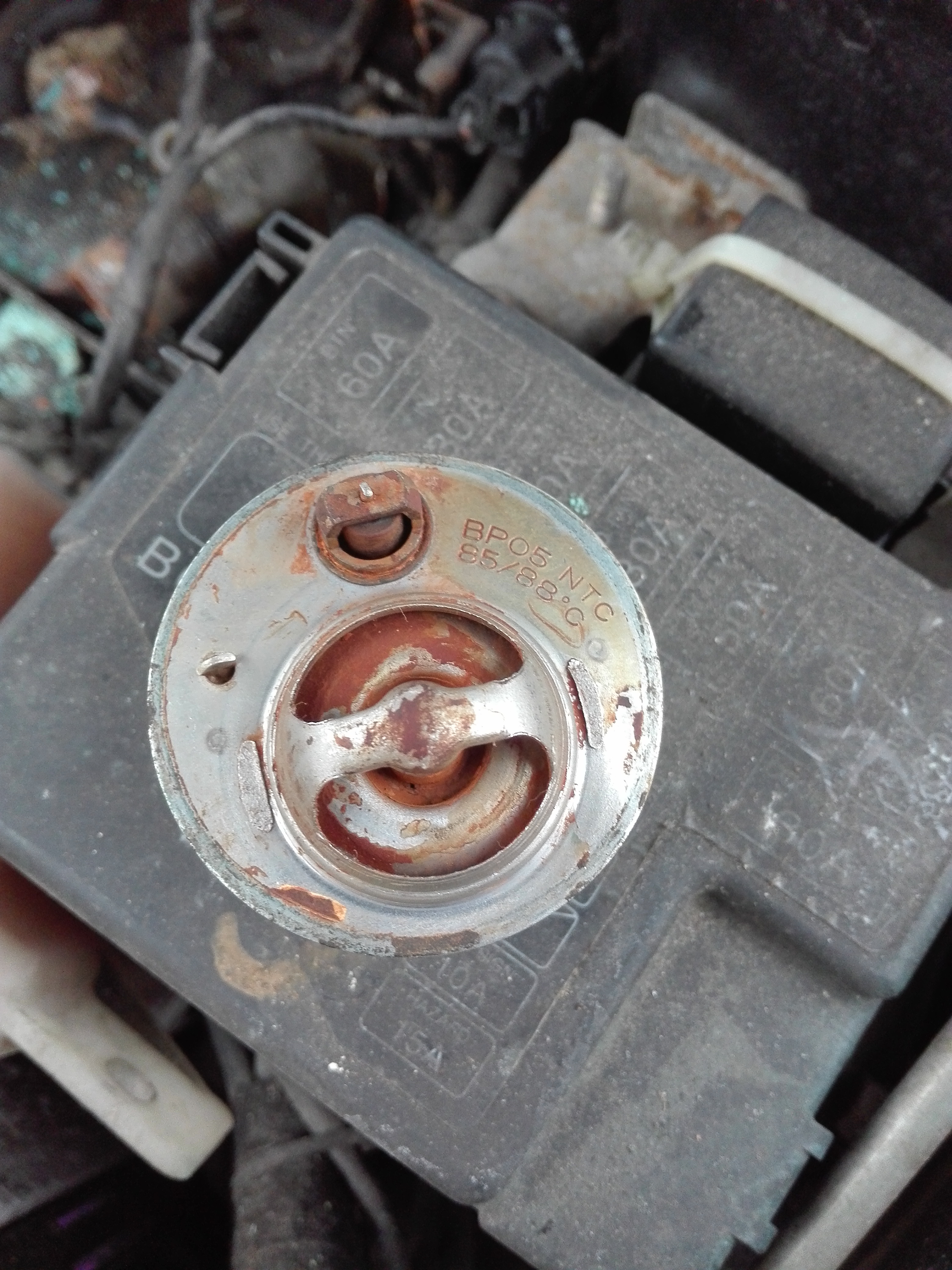

Termostat z gory chyba oryginalny nr BP05 NTC. Jakby kto szukal daje zdjęcia
Termostat z boku.

Postprzez drevco » 26 mar 2018, 19:03
Calosc złożona nie ma oznak przeciekania mazda odpala i wdzystko gra zobaczymy na jak dlugo.

Postprzez Andrzej414 » 26 mar 2018, 19:19
Jak żeś to z głową dokręcił to będzie trzymać dożywotnio.
