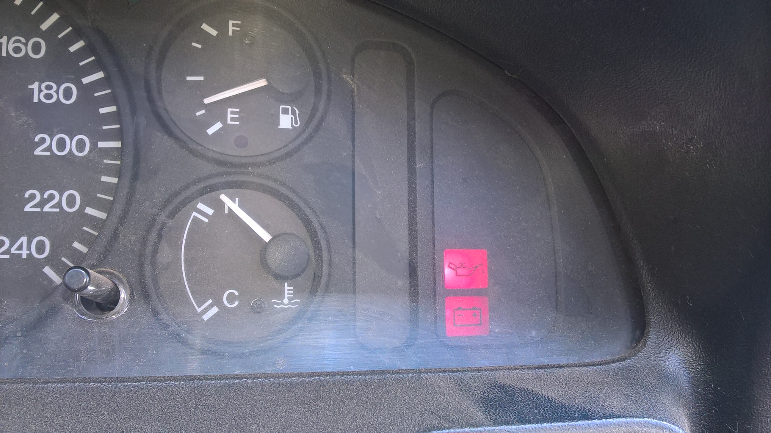

Moja madzia zgłupiała . jak bez kluczyka włączę światła to zapala się kontrolka oleju i ładowania a wskaźnik temperatury wskazuje max.
Nie da się odpalić silnika

Gdzieś może być zwarcie kolego. W puszcze bezpieczników odłączaj po kolei bezpieczniki i będziesz wiedzieć, na którym obwodzie.
