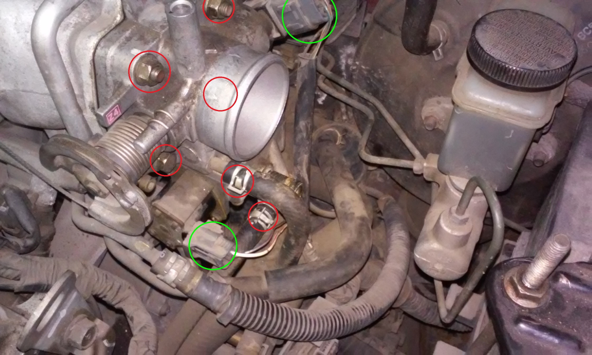

Punkt 1 – Odkręcamy klemy akumultora – obie. Klucz 10.

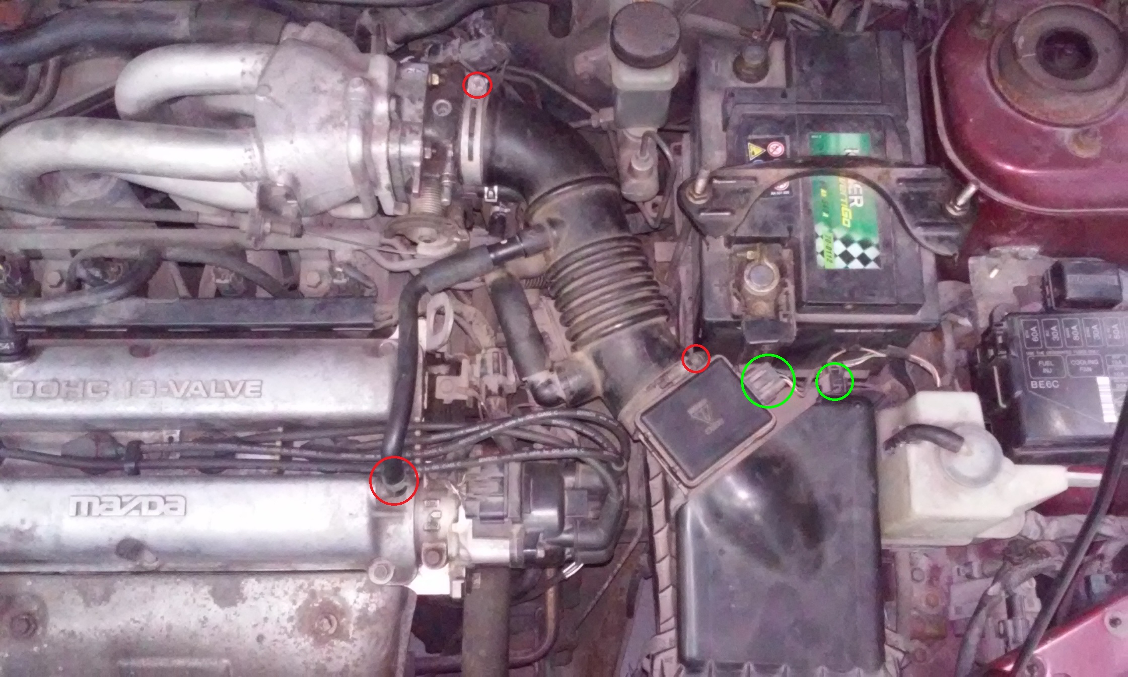

Punkt 2 – odkręcamy śruby dolotu (czerwone pętle) klucz 10. Odłączamy wtyczki przepływomierza i czujnika temperatury powietrza (zielone pętle). Zdejmujemy również wężyk (czerwona pętla).
Uwaga – na zdjęciu nie widać dodatkowego wężyka, który znajduje się pod rurą dolotu i prowadzi do przepustnicy -należy go zsunąć z króćca przepustnicy, nie ma na nim opaski.
Punkt 3 – odpinamy wtyczkę elektrozaworu oraz czujnika TPS (zielone pętle). Kombinerkami ściskamy opaski oraz zsuwamy je z króćców wężyków doprowadzających płyn chłodniczy do przepustnicy (czerwone pętle). Odkręcamy śruby przepustnicy (czerwone pętle – czwarte śruba niewidoczna) klucz 12. Wypinamy jeszcze linkę gazu (zrobić to delikatnie by jej nie pogiąć) i wyjmujemy przepustnicę.

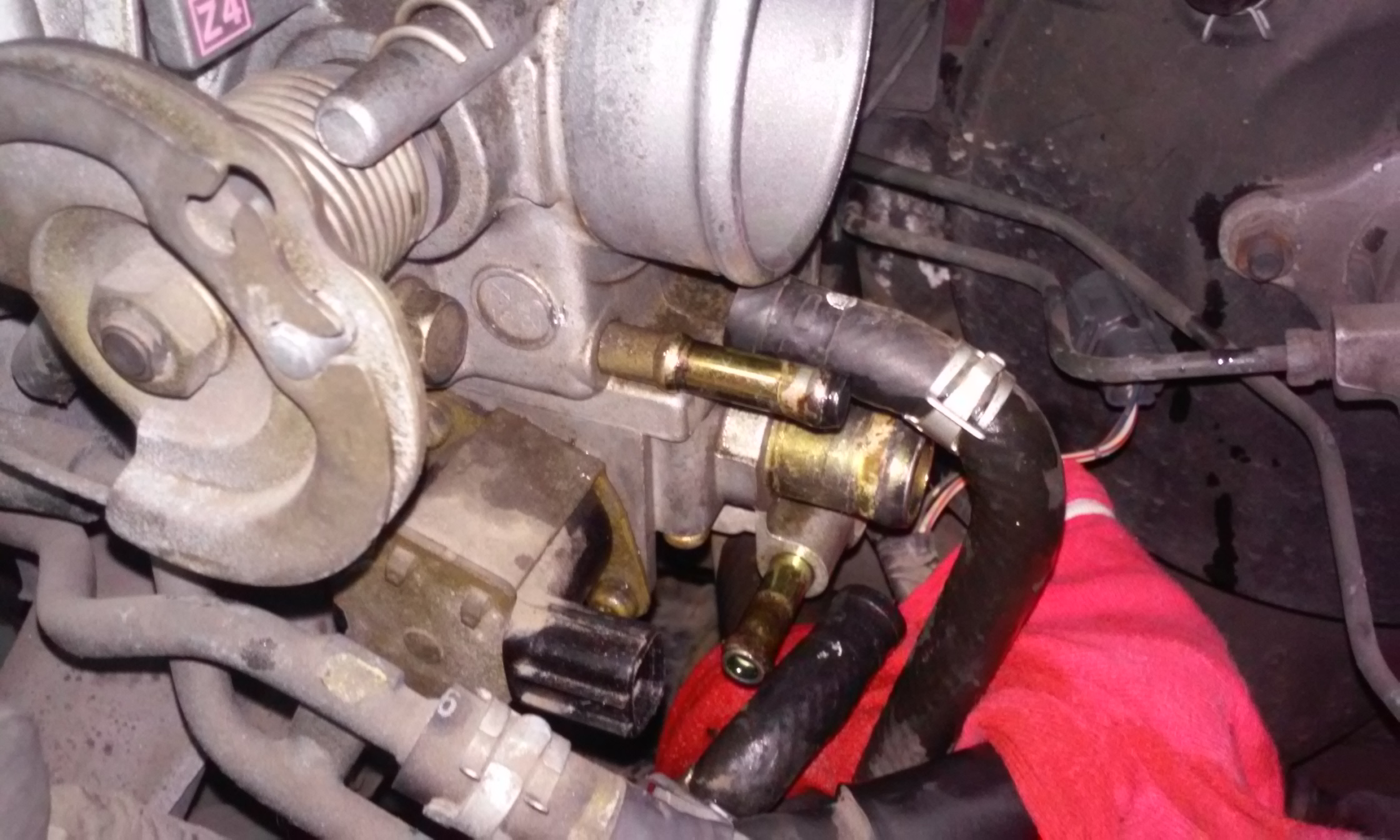

Na poniższym zdjęciu widać ściągnięte wężyki. Nie trzeba ich zatykać. Należy podłożyć ścierkę by płyn znajdujący się w przepustnicy spłynął i nie zmoczył pozostałych elementów silnika.

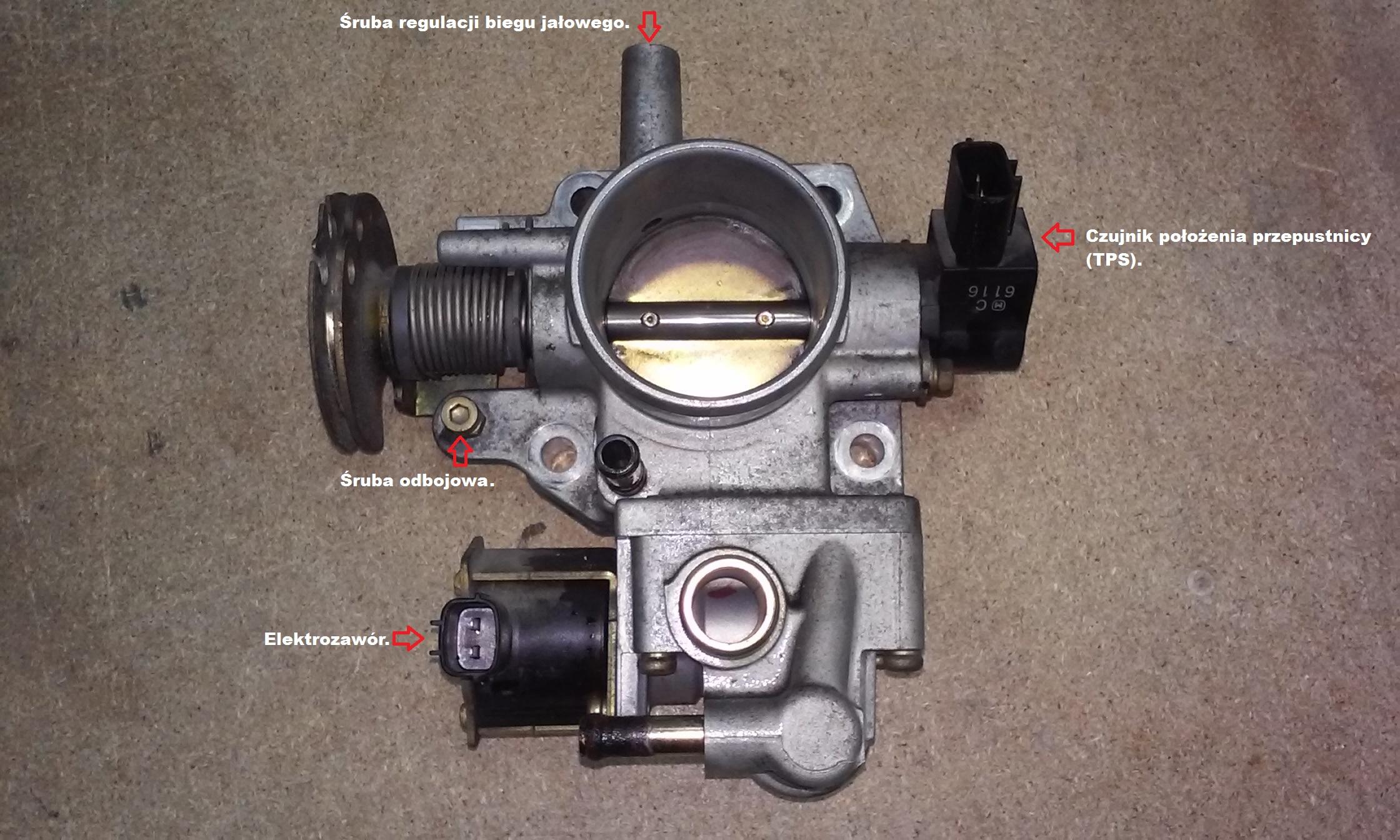

Tutaj przedstawiam krótki opis elementów przepustnicy, które będą nas interesować.

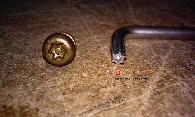

Punkt 4 – do odkręcenia elektrozaworu potrzebny nam jest klucz TORX T25 koniecznie z dziurką – taki jak na poniższym zdjęciu:

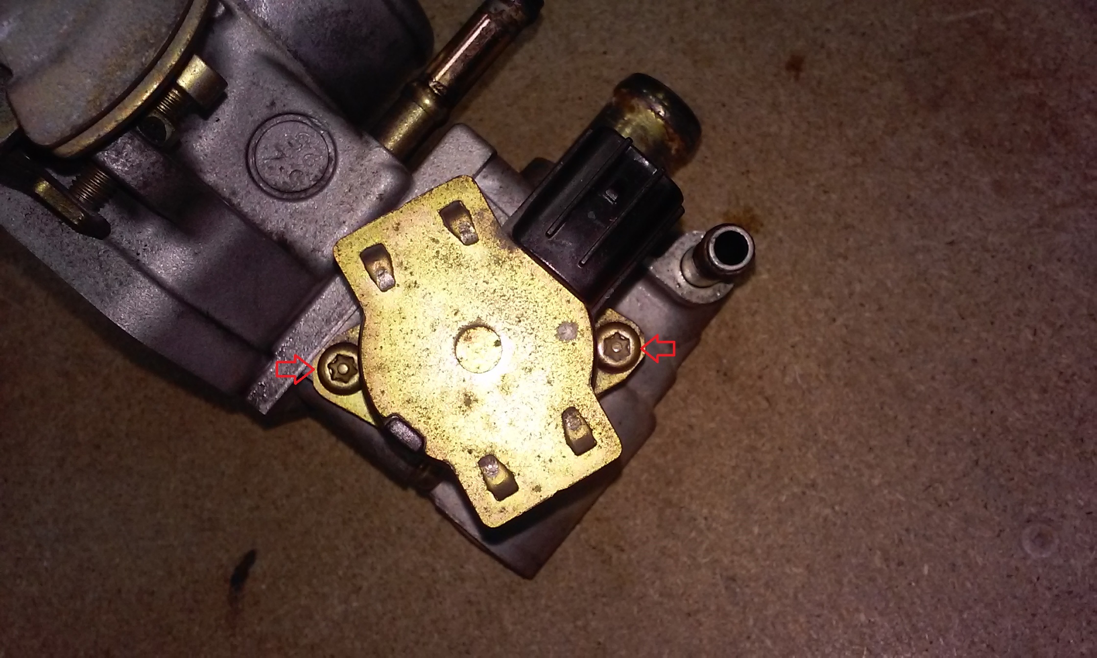

Odkręcamy zatem śruby zaznaczone strzałkami na zdjęciu:
Po odkręceniu śrub wyciągamy ostrożnie silniczek elektrozaworu tak aby nic nie spadło i nie pogubiło się.

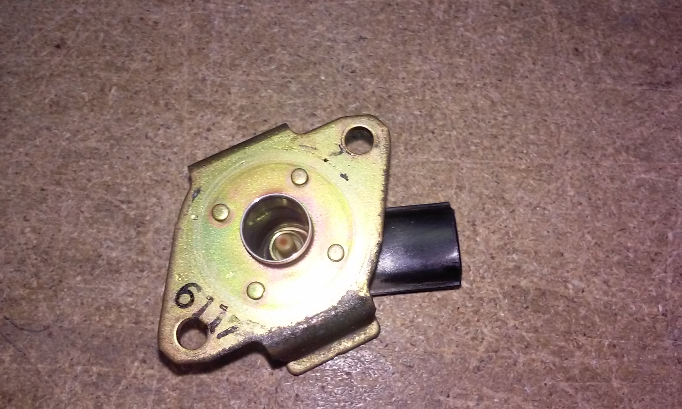

Wnętrze silniczka:
Elementy zaworu –> sprężynka wewnętrzna trzonka zaworu, trzonek, sprężyna dociskająca oraz przylgnia:
Powyższe elementy można zanurzyć w benzynie ekstrakcyjnej i starannie wymyć z nagaru. Następnie wytrzeć je ścierką i przedmuchać powietrzem do sucha.
Natomiast wnętrze silniczka należy wytrzeć suchą ścierką i wydmuchać sprężonym powietrzem.

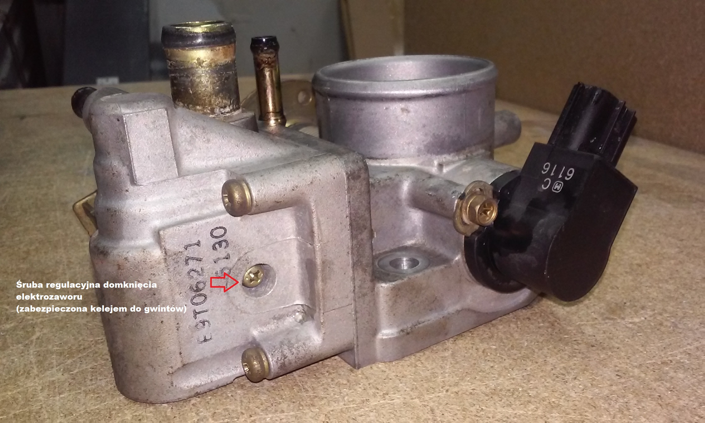

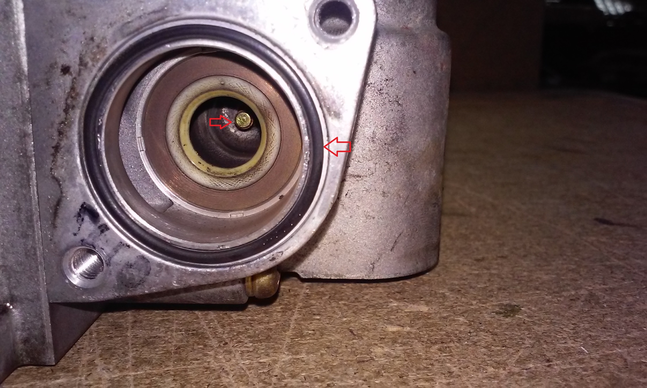

Następnie należy złożyć do to stanu pierwotnego i sprawdzić czy trzon zaworu porusza bez żadnych oporów. Następnie czyścimy gniazdo zaworu przedstawione na poniższym zdjęciu. Strzałkami zaznaczyłem śrubę regulacyjną domykania zaworu i jeśli są co do tego wątpliwości to należy przystąpić do jej regulacji tak aby zawór szczelnie się zamykał. Zaznaczona jest również uszczelka elektrozaworu. Jeżeli jest popękana należy ją wymienić.
Na tym zdjęciu przedstawiam śrubę, którą należy w razie konieczności regulować domknięcie zaworu.
