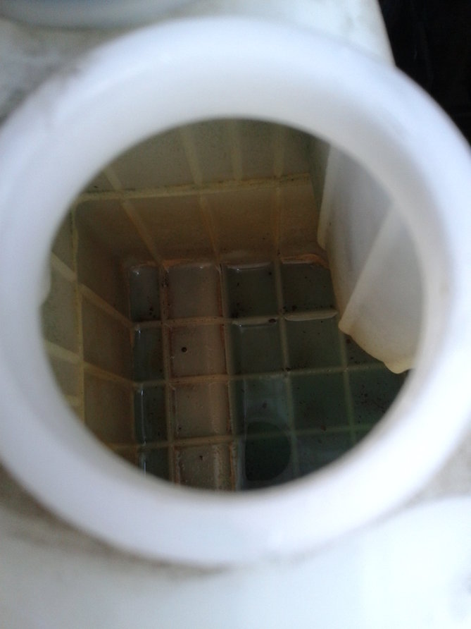

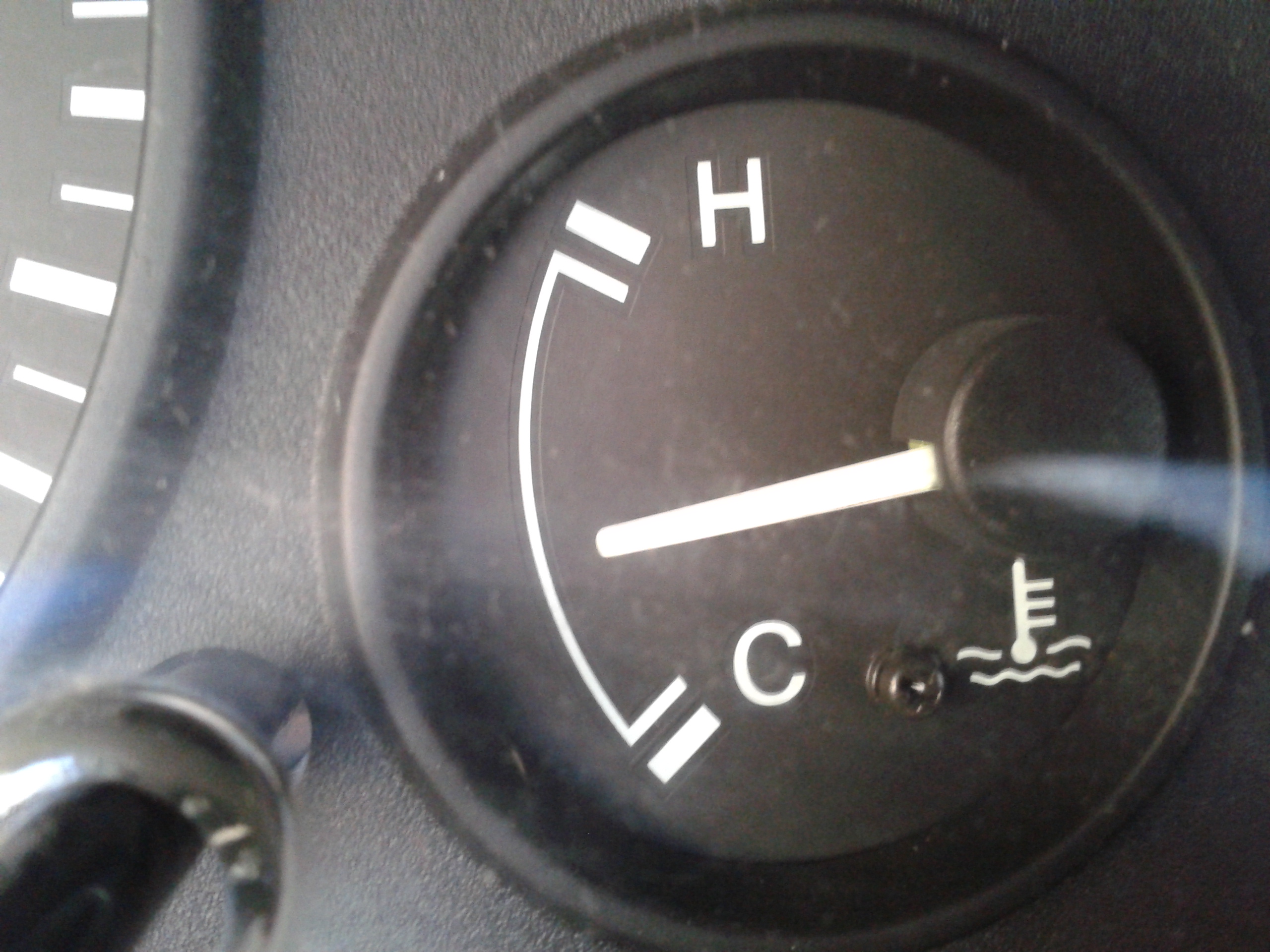

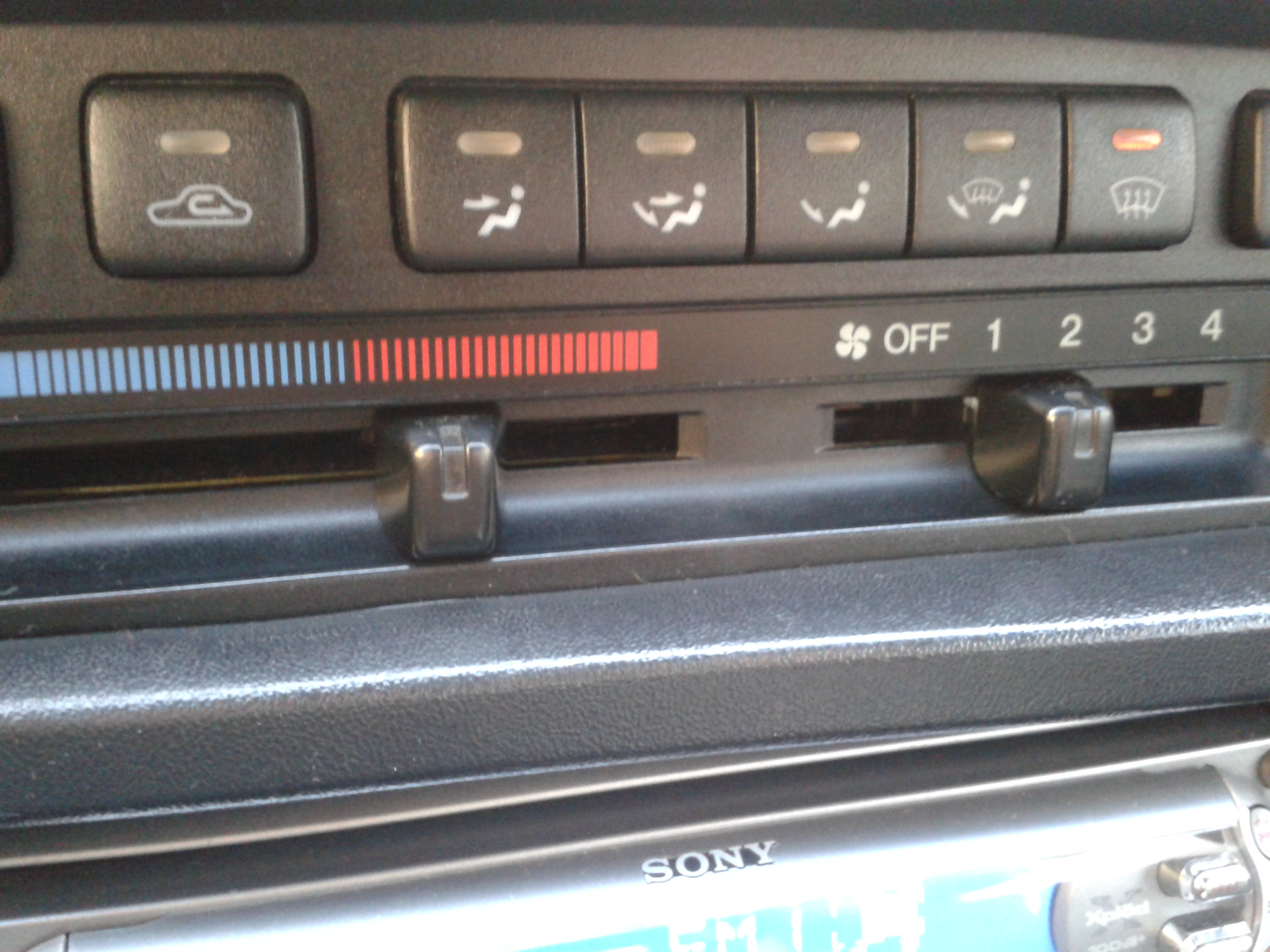

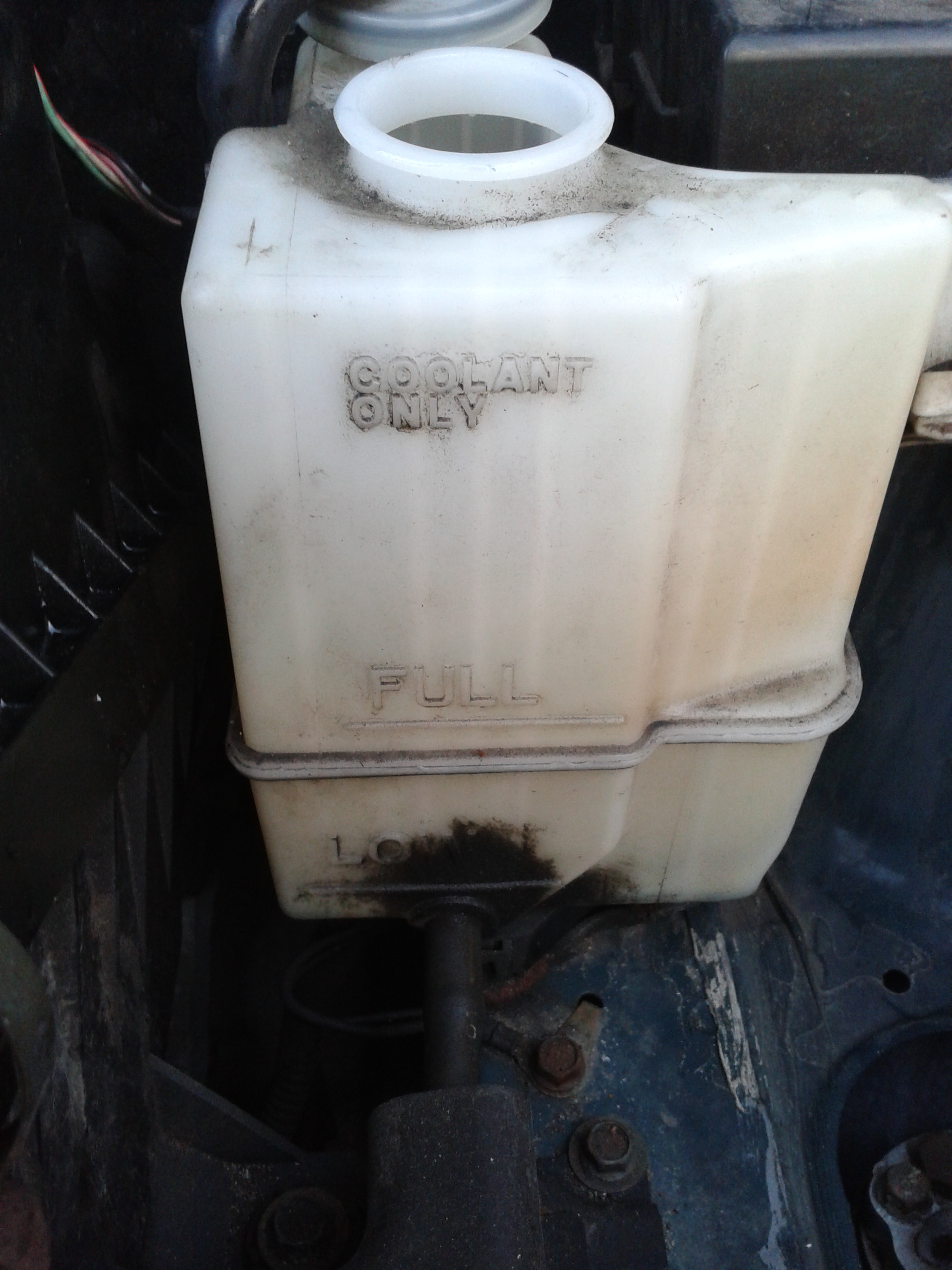

Dzisiaj rano jak sprawdzałem sobie olej to widzę że mam pusty zbiorniczek od płynu chłodniczego, kupiłem na stacji borygo, dołałem 300ml do połowy między low a max i jak na razie po dwóch jazda do pracy i spowrotem (18km w każda stronę po trasię więc prędkość ok 120km/h) stoi na tym samym miejscu co nalałem, na włączony i wyłączonym silniku mam taki sam poziom, nie ma powietrza w układzie bo by było widać w zbiorniku bąbelki, wskazówka od temperatury wchodzi max do połowy skali..., mocy też mi nie brakuje ale mam jakby wrażenie że lepiej działa auto jak dolałem płynu, ogrzewanie jak poniżej na focie, nie dawno miałem wymieniany płyn na nowy zimowy i odpowietrzony układ był...
i zakopciła mi na biało na 30 sek po odpaleniu, ale tym też nie ma co się przejmować jak to gofnet napisał w którym poście, że jak troche zimniej to normalne
po poście poniżej wnioskuje że nic mi nie będzie bo płyn jest na tym samym poziomie, jak się mylę to mnie poprawcie proszę... mam się czym przejmować??? papa

Postprzez rafał88 » 11 gru 2015, 20:55
Para z wydechu norma w takie pogody. Plynu moglo nie byc bo odparowal? :> :P
Jakbys mial uszczelke walnieta to plynu nie mialbys w ukladzie albo silnik grzalby sie bardzo.

wskazówka zawsze jest na takim poziomie lub 3 mm powyżej jak trochę szybciej pojeżdżę, nic ponad połowę skali się nie ruszy, nie ma bata, 7 listopada wymieniany płyn był

Ta wskazówka to może być również objaw termostatu i to jeden z pierwszych. Wskazówka powinna być na około ' godzinie 9tej '. Nie masz objawów przegrzania? Wiatrak czasem się nie włącza?

Znaczy ze jak sie podnosci to i opada to temostat dziala. Zreszta termostat mozesz wymienic bedziesz mial spokojniesza glowe Adam ;)
Postprzez AdamKara » 12 gru 2015, 10:25
u mnie ta wskazówka zatrzymuje się jak na zdjęciu powyżej po jeździe 18km z pracy do domu, po jeździe np 75km jednym ciągiem temperatura jest max na godzinie 9 jak to Andrzej opisał czyli równo w połowie skali, wczoraj jak sprawdzałem przed zgaszeniem silnika po powrocie z trasy to wiatrak się nie kręcił, czy to dobrze? wnioskuje że chyba tak bo po co on miałby się włączyć skoro tempa w normie

Postprzez Andrzej414 » 12 gru 2015, 10:32
Dobrze jeżeli się w takich temperaturach jak obecnie na dworze nie kręci :).

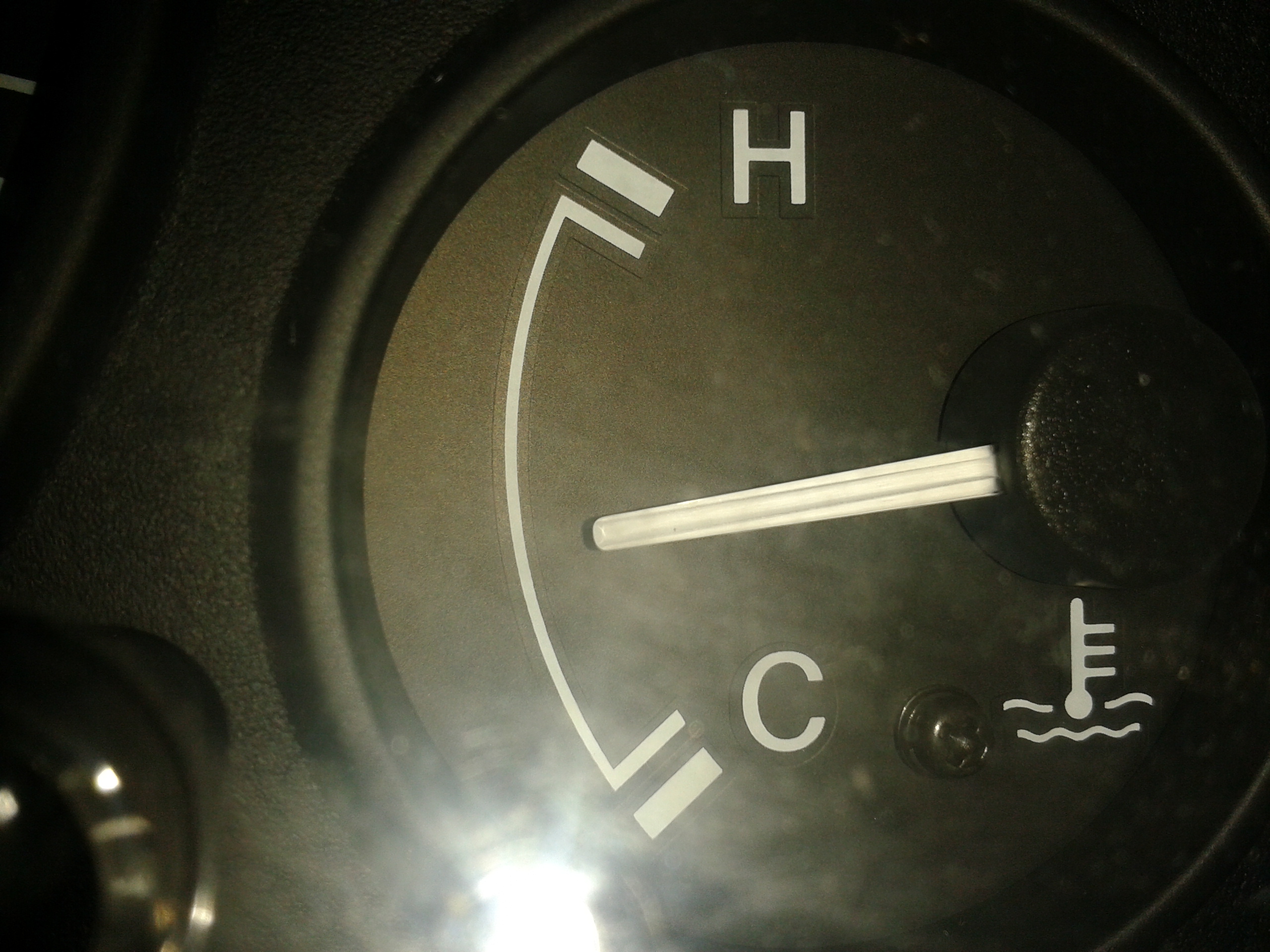

Postprzez AdamKara » 13 gru 2015, 13:21
dzisiejsze wskazania :)
po odpaleniu silnika, 3min sobie chodzi na jałówce i jest poniżej C z 2 mm, odjeżdżam, po 2 km już tempa taka jak niżej i nic wyżej nie idzie, płyn z 0,5cm niżej niż wczoraj, nie mam plamy pod autem, węże suche bo macałem i przy silniku nie są zaoliwione
edit: dzisiaj po jeździe pomacałem też przewody od chłodnicy i górny ciepły/gorący , dolny dużo zimniejszy niż górny, nie gorący...

Postprzez małyOLN » 15 gru 2015, 20:10
Co do wskaźnika temperatury, u mnie tak samo pokazuje, wymieniłem termostat dla świętego spokoju i dalej tak samo więc chyba to normalne, nie ważne czy przejade 5km czy 25km :)
małyOLN
Postprzez rafał88 » 15 gru 2015, 20:44
Bo uklad chlodzenia dobrze dziala.... Masakra , latem napewno bedzie nieco wyzej . Ja juz nawet jak przejade 50km moge korek odkrecic i plynu nie wypierdzieli :P Silnik sie normlanie dogrzewa , przelacza na Lpg tez normlanie. Ten typ tak ma :P
