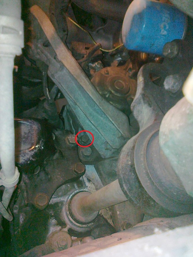

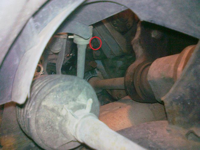

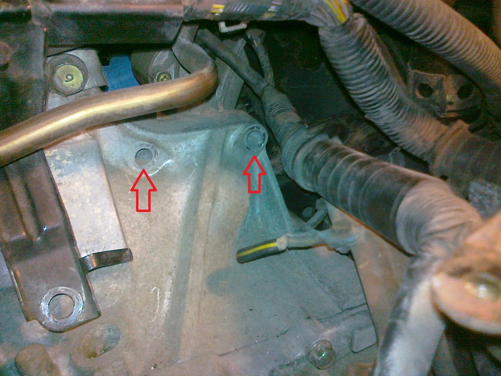

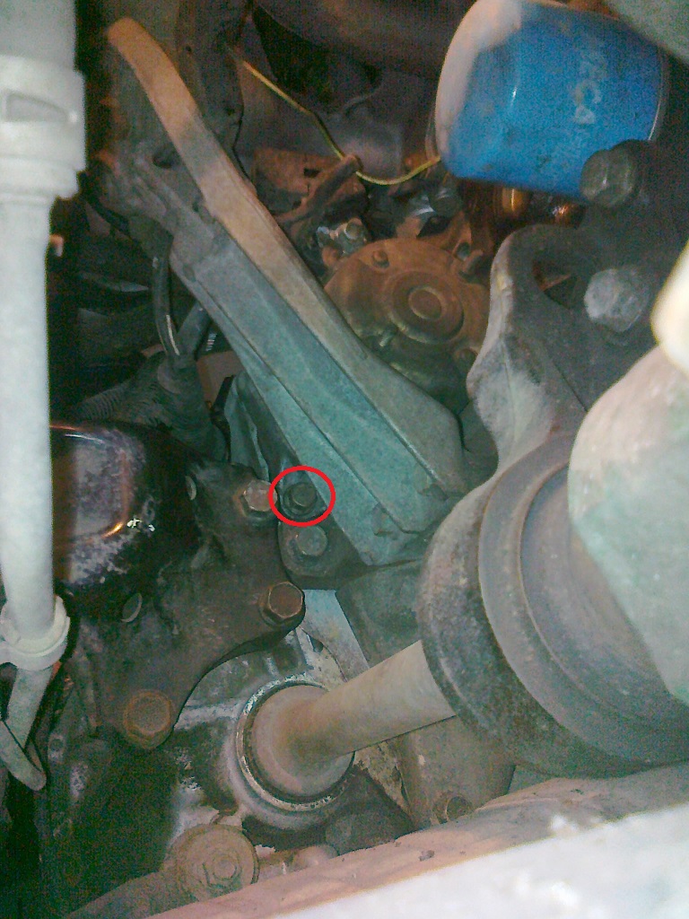

Postprzez pociech » 3 paź 2015, 17:37
Zabrałem się dzisiaj za wykręcanie rozrusznika i poległem :(
Udało mi się wykręcić 2 śrubki od strony akumulatora (wykręciłem wcześniej filtr powietrza i uchwyt akumulatora).
Niestety, została jeszcze jedna śruba. Podejrzewam, że jest po drugiej stronie niż tamte. Czy to ta, którą zaznaczyłem na zdjęciach poniżej? Zdjęcia zrobione spod nadkola.
Dostęp do śruby blokuje kawał blachy przykręcony między silnikiem/skrzynią i kolektorem dolotowym. Próbowałem to ruszyć kluczem nasadowym z przegubem i kilkoma przedłużkami, ale tak pod kątem tego chyba nie ruszę... Czyżbym musiał jeszcze zdjąć kolektor i tą blachę?

Postprzez Marek 161BD081 » 3 paź 2015, 20:19
Tak – tą śrubę też musisz wykręcić.
Ta blacha (wspornik kolektora) jest przykręcona na górze jedna śrubą do kolektora i chyba dwiema na dole do bloku silnika. Kolektora nie musisz na szczęście demontować :)
