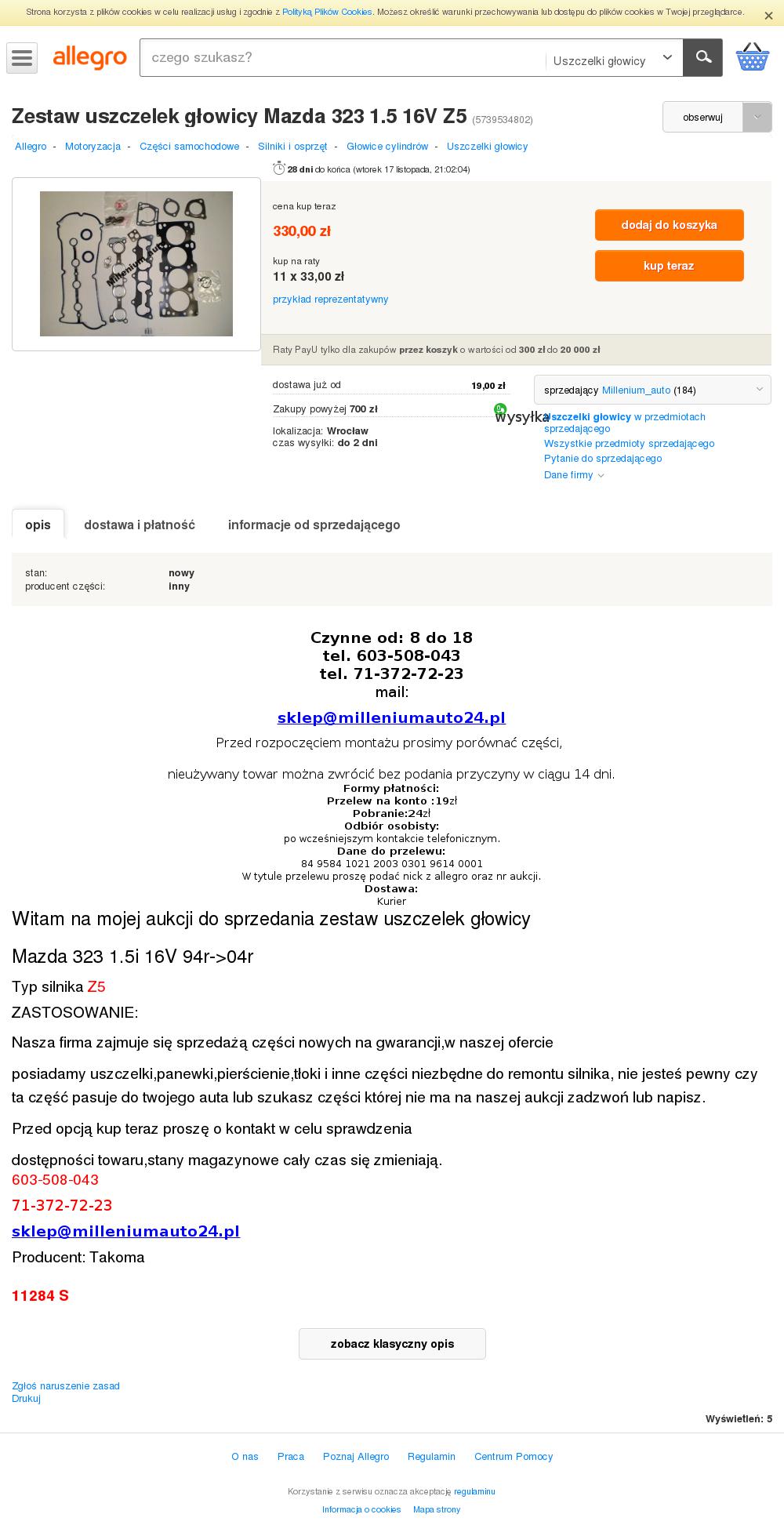

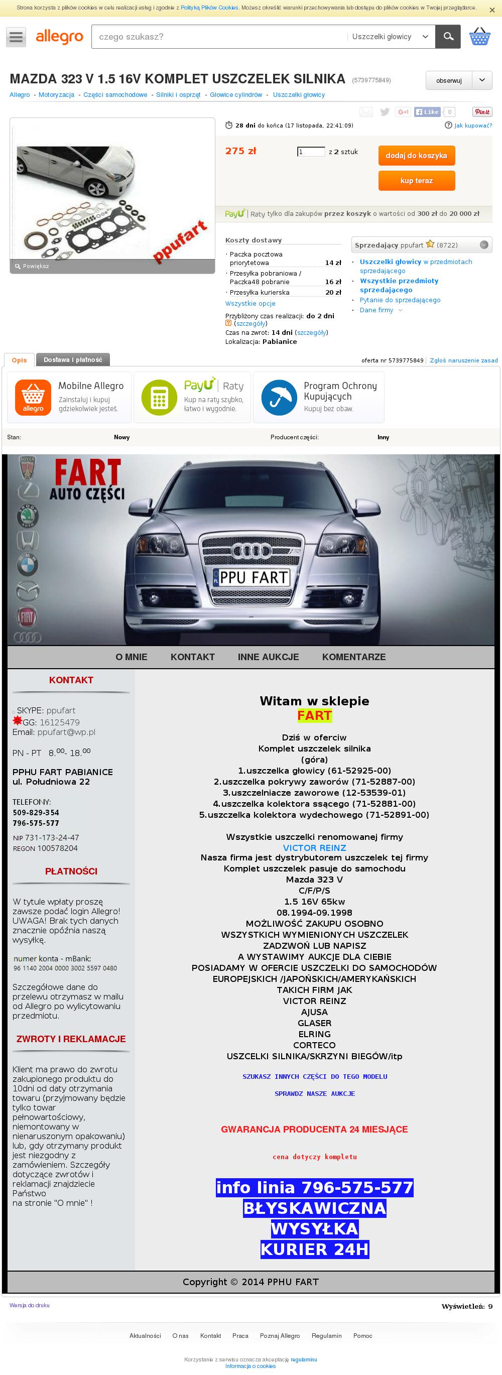

Czy te uszczelki i uszczelniacze będą ok?
http://allegro.pl/mazda-323-v-1-5-16v-k ... 75849.html
czy moze
http://allegro.pl/zestaw-uszczelek-glow ... 34802.html
A ja jestem niby technik mechanik samochodowy i za diabła bym się za to nie brał.Poobcierane palce,czasami jakieś uderzenie
http://allegro.pl/mazda-323-v-1-5-16v-k ... 75849.htmlczy moze

Osobiście wolałbym oryginał założyć i zapomnieć o problemie.
