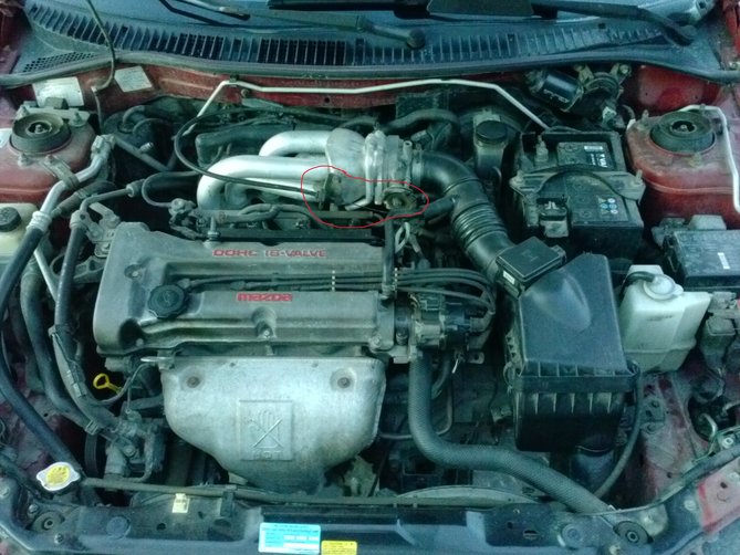

Witam! Mam problem z obrotami w mojej mazdzie. Dzieję się to dość często, gdy jadę w mieście i zatrzymam się na światłach, zamiast mieć normalnie kolo 850obr/min, jest ich 1500 na wolnych obrotach i muszę podważyć pedał gazu stopą do góry, żeby obroty spadły. Podczas jazdy natomiast jest problem taki ze nieraz auto nie ma pełnej mocy tzn. jedzimy i naciskamy gaz auto jako tako idzie i za każdym razem przy innych obrotach odblokowywuje się i dostaje kopa głownie przy około 4tys obrotów i idzie tak jak powinno od razu, przypomina to trochę VTEC. Proszę o pomoc, pryskałem linkę gazu wd40, jak i koło od linki gazu, zaznaczone na zdj.

Pewnie walnieta sonda, a jak ze spalaniem?? Moze dolot nieszczelny.

Spalanie ok ;) Sprawdz czy dolot jest szczelny. Pozniej bedzie sie szukac dalej .
Postprzez Marek 161BD081 » 18 maja 2015, 07:06
Sewu – a czy przypadkiem ktoś nie próbował regulować wolnych obrotów śrubą ustalającą pozycję zamkniętej przepustnicy? :D
Możliwe, że teraz przepustnica po prostu zakleszcza się w poz zamknięcia.
Druga opcja to zawieszający się silniczek krokowy – ostatnio PrzemasGDA opisywał ten właśnie problem.

Postprzez Sewu » 21 maja 2015, 20:36
Dolot szczelny, tam gdzie była taśma zaizolowałem od nowa. Kratka od przepływomierza czysta.

Postprzez rafał88 » 21 maja 2015, 20:38
A drucik z przeplywce jest?? :P
Postprzez Sewu » 21 maja 2015, 20:55
Z tego co pamiętam to był. :)

Postprzez Sewu » 9 cze 2015, 18:21
Sonda Lambda sprawdzona jest ok

Postprzez Marek 161BD081 » 18 cze 2015, 15:52
Rusz ręką przepustnicę i zobacz czy nie zakleszcza się w poz. zamkniętej.
Zobacz czy nie masz tam luzów na osi.

Postprzez Sewu » 22 cze 2015, 20:50
nie wyczułem jakiegoś zawieszania się linki czy blokowania, luzy także nie wykryłem
