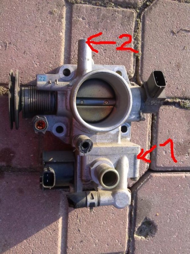

Postprzez PrzemasGDA » 2 maja 2015, 18:08
Zaraz będę sprawdzał nieszczelności bo wciąż lipa. Mam do Ciebie pytanie. Znalazłem w jakiejś fotorelacji info. że jedna z śrub mocujących silniczek krokowy do przepustnicy jest zarazem regulacją czułości kroczka. Fotorelacja jednak dotyczy przepustnicy Z2 a ja mam przepustnicę Z9. Wg znajomego z mazdy w Szwajcarii zawiesza się przepustnica. Do czyszczenia samej przep. użyłem 1.benzyna apteczna( bez skutku) 2. benzyna ekstrakcyjna ( bez skutku )3. rozpuszczalnik do farb ftalowych ( skutek mierny ) 4. rozp nitro dał radę, czy jednak nie spowodował że jest tam teraz za szorstko ? Czy smarować przepustnicę i krokowca, jeżeli w ogóle ? Jest kilka szkół. Moim zdaniem takie przeoliwione elementy będą szybciej zachodziły nagarem. Mam myjke ultradźwiękową z funkcją grzania do 80 st. ale bałem się wrzucić do niej krokowca i nie wiem czy płyn na bazie amoniaku nie zniszczy elektroniki w krokowcu.

Postprzez Marek 161BD081 » 2 maja 2015, 20:13
Całkiem dobra do mycia jest nafta :)
Poza tym są specjalne preparaty do mycia np gaznikow, które b. dobrze rozpuszczają takie osady.

Postprzez PrzemasGDA » 2 maja 2015, 20:34
Jeżeli benzyna tego nie ruszyła ani rozpuszczalnik to nafta była by jak woda. Dalej nie wiem czy cokolwiek w przepustnicy lub kroczku trzeba po czyszczeniu oliwić. A co z tą śrubą ? Służy do regulacji ? Bo ja w moim krokowcu nie zauważyłem żeby którakolwiek się różniła od pozostałych.Wszystkie 4 wyglądają jak normalne śrubki mocujące go do przepustnicy.

Postprzez Marek 161BD081 » 2 maja 2015, 21:12
Akurat nie wszystkie rzeczy rozpuszczalnik tak rozpuszcza jak nafta :)
Tam nie ma nic do smarowania.
Śrubą, która ustala pozycję spoczynkową przepustnicy mam nadzieję, że nie kręciłeś?

Postprzez PrzemasGDA » 2 maja 2015, 22:30
Chodzi Ci o śrubę imbusową na odboju ? Pytam, bo różnie koledzy nazywają różne śruby nakrętki oraz czujniki i wkradają się przekłamania :D Ja nie kręciłem, bo wiem, że bez wejścia w tryb serwisu nic się nie reguluje, ale mechanik, którego prosiłem o podniesienie obrotów na 800-850 prawdopodobnie tak. Zakładam, że mógł ruszyć i imbus lub bypass. Robiłem jednak reset przez odłączenie klemy i wyjęcie bezpieczników, jednak bez powodzenia.
Jakie powinny być nastawy dla tej śruby i śruby bypassu ? Chcę od zera wszystko ustawić w trybie serwisowym. Na bank nie był ruszany TPS, bo nie ma żadnych śladów patrząc pod lupą. Radziłeś regulację TPS, ale w jakim celu, jeżeli przed czyszczeniem i po obroty są na 750 a tylko po wejściu na więcej niż 1500 nie schodzą ponownie do 750 ( pomaga maksymalny skręt kół ) Wydaje mi się, że trzeba ustalić szczelinomierzem śrubę na odboju, a potem bypass.

Postprzez Marek 161BD081 » 4 maja 2015, 06:45
Ta śruba na odboju musi być tak ustawiona aby przepustnica była max zamknięta ale jednocześnie nie zakleszczała się w tej pozycji. Całą regulację wolnych obrotów robisz śrubą na górze od bypass'u (oczywiście w trybie serwisowym).
Sprawdzenie ustawienia TPS warto zrobić – to nic trudnego jak się potrafi posługiwać miernikiem.
Sprawdź jeszcze szczelność dolotu np. spryskując te okolice samostartem o obserwując pracę silnika na biegu jałowym.
Jeszcze na koniec możesz spróbować na próbę odpiąć zaworek przy odmie i zaślepić na razie rurkę idącą do kolektora dolotowego.
