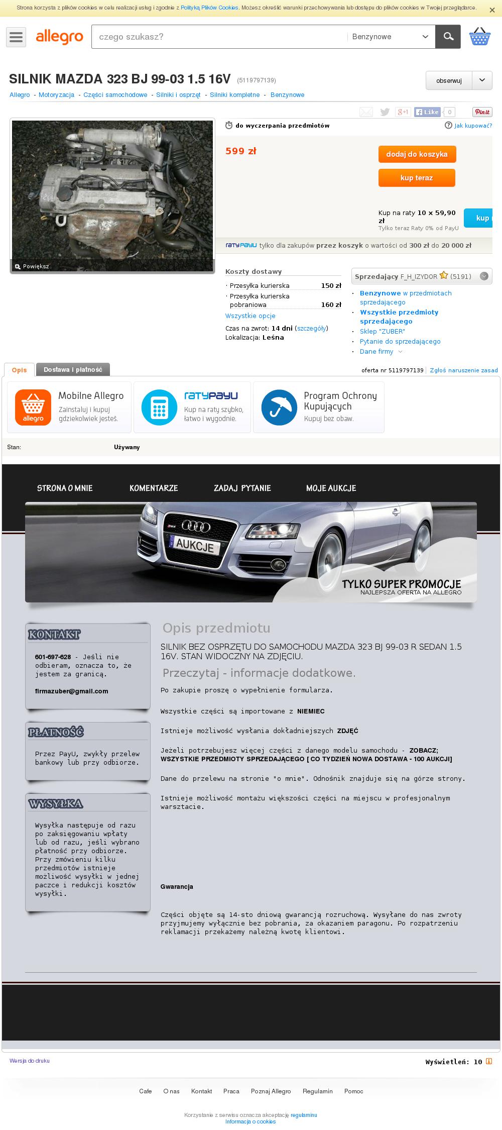

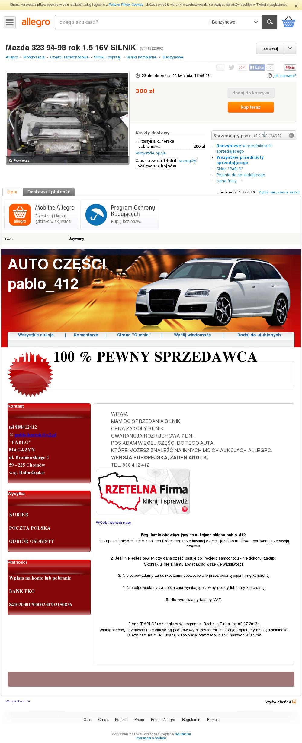

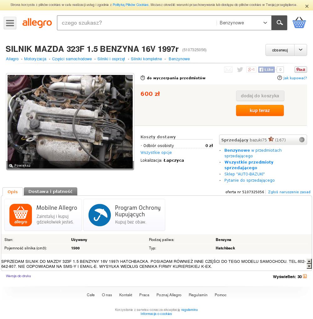

Postprzez Marek 161BD081 » 19 mar 2015, 09:20
Na koniec produkcji modelu BA możliwe, że zaczęli wkładać silniki nie Z5 a ZL, który był później w BJ'kach.
Wrzuć foto silnika to będzie wiadomo.

Postprzez djen » 19 mar 2015, 12:16
Wygląda na to, że to silnik Z5. Ale właściwie jedyne czego jestem pewien to brak tej maskownicy czarnej. Wydaje mi się, że ta srebrna rura nad nim się rozdziela na cztery.
Niestety auto stoi u mechanika więc tylko z pamięci mówię.
EDIT: Przypomniało mi się, że po podpięciu pod komputer zgłaszało tylko błędy dot. sondy lambda. Czy to może mieć wpływ?
