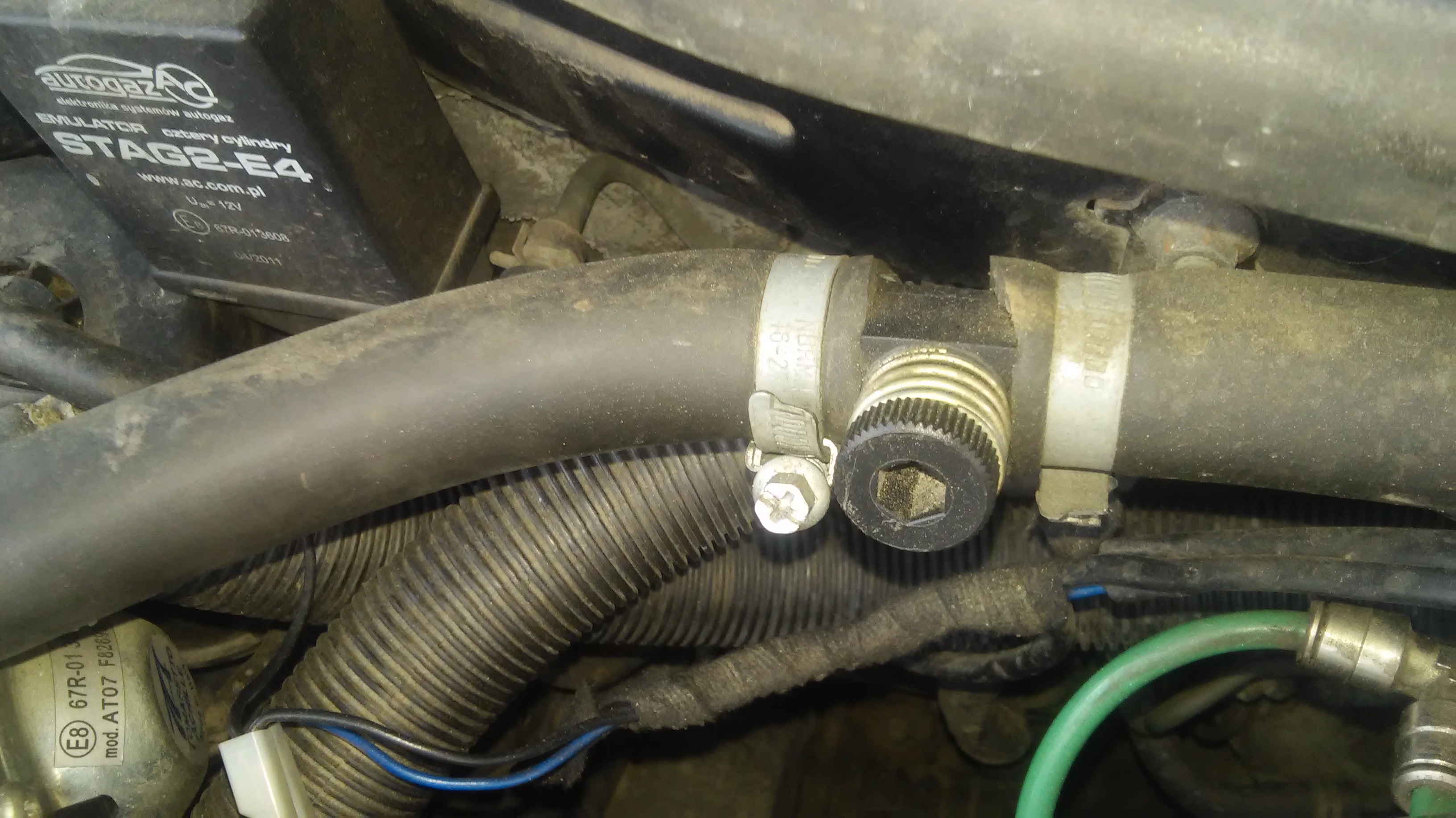

Witam mam problem ze spalaniem mojej mazdy nie wiem o co chodzi ale spala od jakiegos czasu 15-17l gazu na 100km dodam ze nie jezdze w miescie a redukcja srednio 3, 3.5tys obrotów zdarza sie troszke agresywniej jechac ale nie na dlugo. Wymienilem przeplywke, wyregulowany tps, wyczyszczona przepustnica, ustawiony zapłon zmieniony olej oraz filtr powietrza, oleju i gazu, lambda w porzadku wiec nie wiem co moze byc przyczyną tak tragicznego wyniku a gaz mam 2 gen

Powiem szczerze ze ile na benzynie czystej pali lecz wskazówka zanim ustawilem poprawnie tps zaslepilem zawór bimetaliczny oraz egr było rowniez w granicach 16l ale dzisiaj powtorzyła sie sytuacja bo na baku 25l zrobilem 160km! Dlaczego to spalanie jest tak olbrzymie wymienilem filtr gazu ustawilem ten tps ale to bardziej do benzyny sie tyczy i wcale nie jezdze agresywnie. A jedyny bląd to czujnik polozenia wałka rozrządu ale to tak jak mowiles przez zmiane aparatu zapłonowego na nowszy. Po niedzieli pojade wyregulowac gaz moze to przez zke wyregulowany gaz. Jesli ktos wie co jeszcze moze byc przyczyną to prosze sie wypowiedziec :]

Bylem dzisiaj na regulacje gazu i niby cos bylo przestawione bo wsadzil jakąś rurke do wydechu i krecił taką srubką co jest w załączniku i czyms prze reduktorze i niby ma byc dobrze jak wyjezdze zbiornik to dam znac czy jest ok

Postprzez pietia82 » 17 sty 2015, 14:27
Dokładnie zrobił ci gosciu analize spalin takze powinno być spoko jak coś sam możesz delikatnie dokecic ta srube ale nie za dużo zeby auto nie zesłablo maks do połowy obrotu ale pierw sobie sprawdz jak wyjdzie po tej regulacji a jak długo masz już ta instalacje i mniej wiecej ile kilometrów na reduktorze? jak powyżej 100 tys.km to meze sie juz konczyć powoli

Postprzez bartek5432100 » 17 sty 2015, 14:49
Gaz ma jakies 2,5 roku i cos 40 tys przejechane. Gazowbik powiedzial ze obroty ladnie trzyma itp tylko wlasnie patrzyl na wyswietlacz od tej analizy i regulowal a mozesz powiedziec jaką funkcję pełni ta śrubka

Postprzez pietia82 » 17 sty 2015, 15:31
Ta sruba jest na sasadzie zaworu jak dokręcasz do przymykasz gaz a jak odkręcasz to popuszczasz a na reduktorze masz śrube do regulacji gazu na wolnych obrotach

Postprzez bartek5432100 » 20 sty 2015, 10:07
wymieniałem ostatnio filtr powietrza i gazu i czyściłem cały dolot oraz go uszczelniałem więc wszystko z powietrzem jest w porządku ale problem już znikną autko spala nawet niecałe 10L gazu więc jestem bardzo zadowolony nie da się ukryć że mniej będzie po kieszeni bolało o te 7L na 100km tym bardziej że tygodniowo robię ponad 500km :D

Postprzez bartek5432100 » 22 sty 2015, 19:38
Pisałem już wyżej że byłem u gazownika i wyregulował gaz tymi dwoma śrubkami co jest na zdjęciu i przy reduktorze i spalanie jak ręką odjął 7 L mniej <serduszka> a co do benzyny to dalej tego nie rozwiązałem bo na razie brak czasu na to ale jak już się dowiem to na pewno napisze :D
