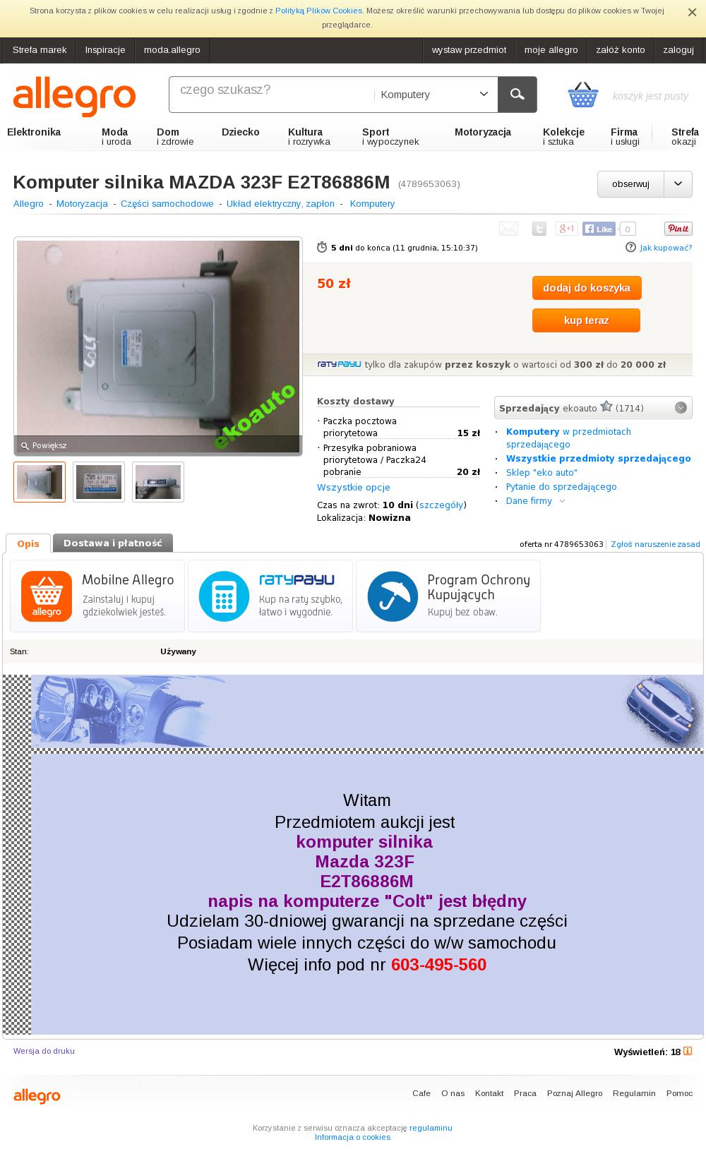

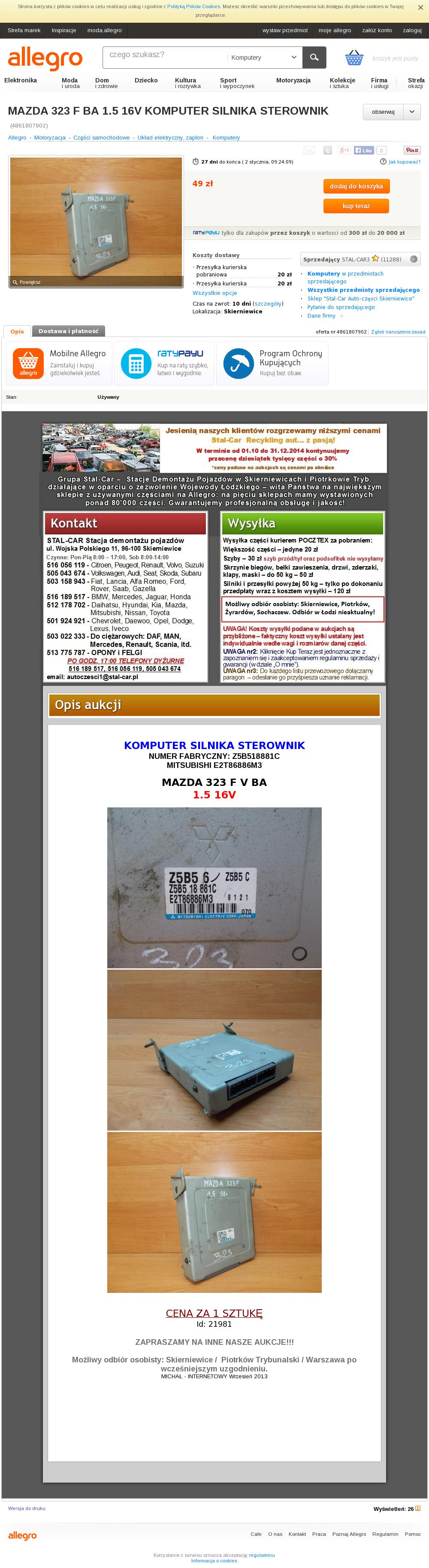

Oświeci mnie ktoś czym różnią się te 2 komputery?
http://allegro.pl/mazda-323-f-ba-1-5-16 ... 07902.html
http://allegro.pl/komputer-silnika-mazd ... 53063.html
Dotychczas miałem ten pierwszy i był z immobiliserem. Czy ta druga wersja jest bez immobilisera? Jeśli nie, to czy występuję wersja 2-dwu wtyczkowa, w której immo nie ma?
Z góry dzięki za pomoc.

Postprzez Warciarz » 5 gru 2014, 21:41
Jakiś pseudo mechanik coś przy nim grzebał i połączył ze sobą luty i komputer daje tylko jedną iskrę.
Obecnie mam identyczny jak ten na pierwszej aukcji, czyli z oznaczeniem:
Z5B5 6(jakaś kreska) Z5B5 C
Z5B5 18 881C
E2T86886M3
Nie wiem czym one się różnią i czy ten drugi będzie śmigał w moim aucie, stąd chciałbym poznać różnice o ile takowe są :)

Postprzez JapanBA » 6 gru 2014, 09:24
A dlaczego nie chcesz kupić takiego jaki powinien być?
Masz ostatnią wersję sterownika która wyszła w naszych mazdach wiec i najbardziej dopracowaną zapewne, wersja 881A jest z początku produkcji poliftowej wersji... teoretycznie powinien również działać ale to tylko teoretycznie. :)

Ogólnie chciałem się pozbyć immobilisera, aby nie mógł się zepsuć i to jest główny powód ;) Chyba, że ta ostatnia wersja komputera występowała również bez immo to chętnie bym się w nią zaopatrzył :)
