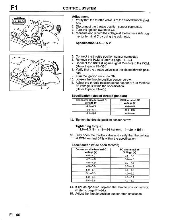

Po czyszczeniu przepustnicy, nalezy utwic tps miernikiem tutaj czzytaj
viewtopic.php?f=116&t=1527&p=2496745&hilit=ustawienie+tps#p2496745
A pozniej regulacja obrotow, zreszta wszystko powinno byc w temcacie, sam nawet sie wypowiedzialem bo sie dosc dlugo z tym bawilem, nawet nagralem videło jak powinny schodzic obroty.

P A tak na powaznie, masz tam opisane jaka wartosc ma byc przy zamknietej i otwartej przepustnicy.
Masz tutaj tabelke jak ma byc ust. tps do danej wartosci
A ustawienie wolnych obrotow, to tryb serwisowy na rozgrzanym silniku. Auto rozgrzanie wpinas kawalek kabelka w pin Ten i Gnd w kosci dignostycznej i regulujesz obroty, najlepiej dac tak 800-900rmp w tym trybie . No i tez czy zaplon nie byl grzebany . Ale mysle ,ze teraz zczaisz o co kaman:)

Regulacja jest mega prosta tego tps'a. Wystarczt miernik odczytac to co podalem w tablce i oo:) a to robi roznce , ze ogolem umyles i to tez sie zuzywa i przestawia.
Mozesz sprobowac, sruba regulacji obrotow jest w tej tulejce od gory przepustnicy. Sprobuj moze cos wyjdzie z tego;)

arafal21 dał ci DOKŁADNY opis regulacji TPS więc czego jeszcze ci potrzeba?

Spiąłem GND i TEN i zapodałem zapłon, wiatrak nie ruszył, delikatnie ruszyłem przepustnicą i wiatrak się odezwał więc ten cały TPS jest chyba ok
Następnie wziąłem się za regulacje obrotów, tylko dziwna sprawa była że po spięciu TEN i GND i odpaleniu auta silnik utrzymywał żądaną wartość obrotów ok 900 , więc auto zgasiłem,wyjąłem zworkę i odpaliłem, i co ? Znowu 1100 obr
Więc zworka podpięta 2-gi raz odpalenie auta i znowu obroty stały na 900
więc obniżyłem je do 600 tak że auto się dusiło i prawie zgasło, następnie zgasiłem auto, wyjąłem zworkę i co ? Równe 850 obr, mało tego, przestały falować
