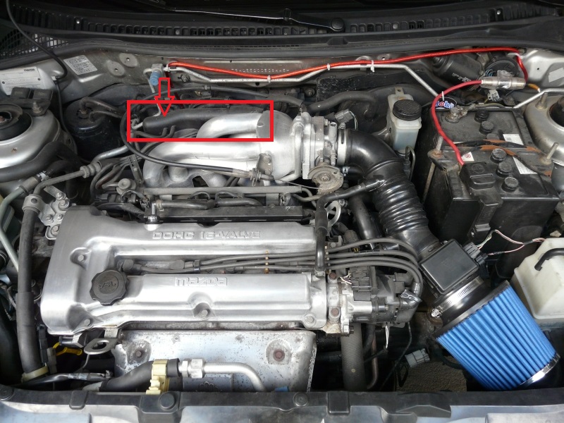

mam taki problem kupiłem mazdę już parę miesięcy temu, ale chodzi o to że niedawno dopiero odkryłem że nie mam pewnej części , jest to dolot powietrza który jest zaklejony taśmą,dodaje zdjęcie o którą część mi chodzi. moje pytanie brzmi czy może tak być czy to jest z czymś połączone
r_skomra
Do tego masz podłączone wężyki od podciśnienia. Lepiej poszukaj tej części i zrób jak być powinno.

tylko że nie moge nigdzie znalezc tych wezykow od podcisnienia wiec jak nawet bym mial ta czesc to nie wiem z czym to polaczyc czy ktos moglby mi pokazac dokad ida te wezyki

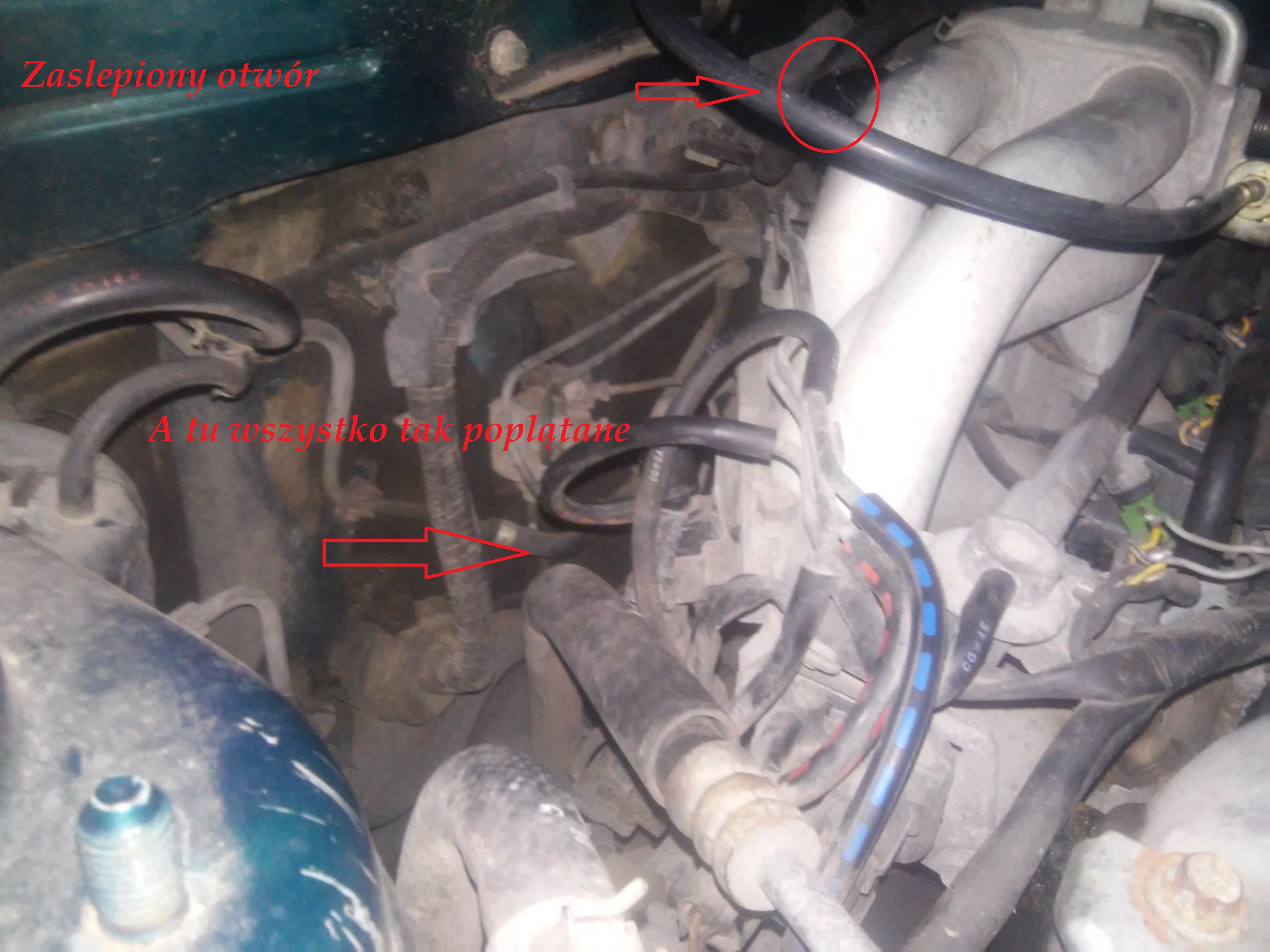

Stojąc przodem do silnika, to po lewej stronie kolektora masz takie zaworki. I właśnie tam te wężyki idą. Nawet na zdjęciu, które pokazałeś to z grubsza widać.

Akurat mam komplet: pudelko rezonansowe, przewody i siłowniczki. Zostały mi po swapie. Odezwij się na PW jeżeli je potrzebujesz.
zaraz wrzucę fotkę jak to u mnie wygląda, kombinacja alpejska
Dopisano 11 paź 2014, 20:00:
oto zdjęcie mojego silnika tak to u mnie wygląda zaznaczyłem gdzie jest otwór zaślepiony, i jak są podpięte te wężyki
Dopisano 11 paź 2014, 20:02:
moje pytanie które te wężyki powinny iść tam do zaślepionej dziury
