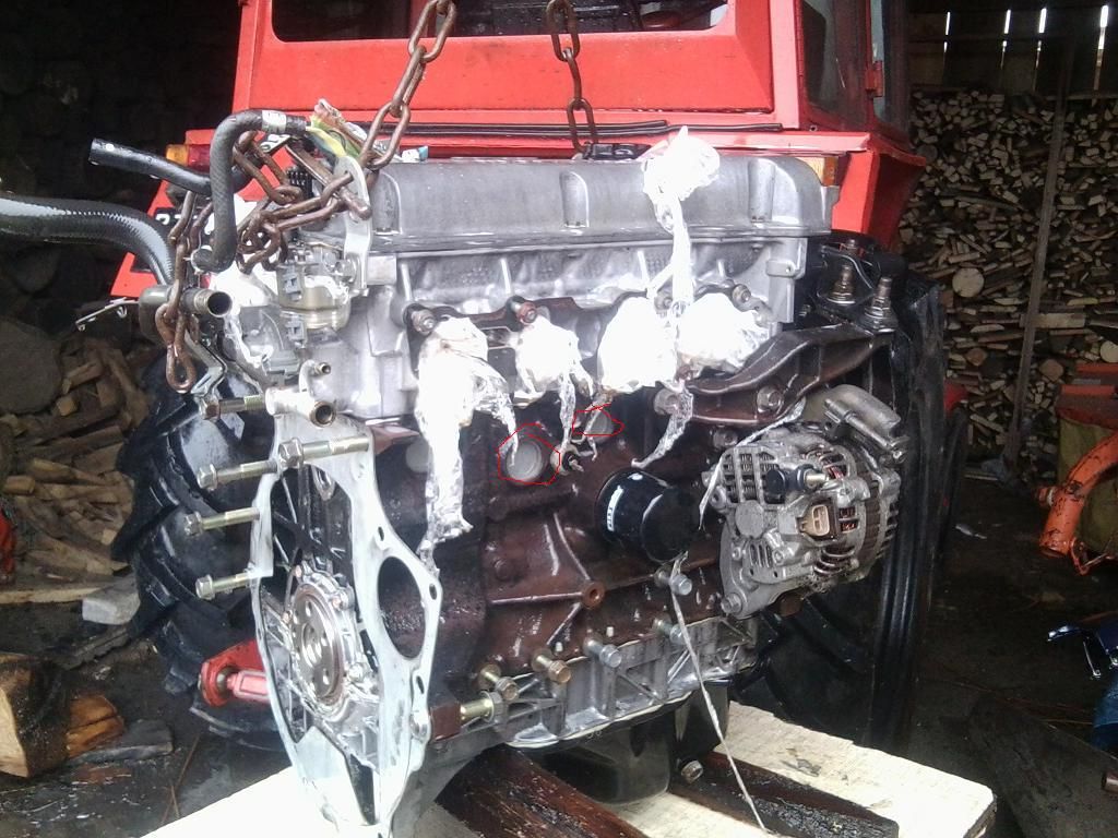

Postprzez rafał88 » 15 mar 2014, 19:25
Pamietam, Tu masz strone z mojego tematu i jest foto silnik od tylu widac te "krazki"
viewtopic.php?f=312&t=160697&start=220
Postprzez czejenek » 15 mar 2014, 19:34
ktore to te krazki , ale dymila by przy odpaleniu??
Od: 3 paź 2011, 18:28
Posty: 9
Skąd: Stalowa Wola
Auto: Mazda 323f 1.5
Postprzez rafał88 » 15 mar 2014, 19:43
Masz zaznaczone na zdjeciu te co widac, jest ich tam wiecej ale na foto nie widac. Kopcenie to silnik juz zuzyty pierscienie uszczleniacze ciezko strzela, mialem silnik nikt nie chcial a chcialem gorsze i nie kopcil i nie żlopal oleju litrami :P
