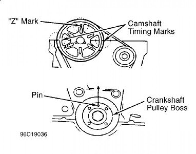

Rozrząd ustawiony tak: Wał korbowy przekręcony przeciwnie do ruchu wskazówek zegara o 60 stopni tak, żeby nacięcie na kołnierzyku za kołem zębatym pokrywało się ze znakiem na bloku. Wałek rozrządu znakiem Z do góry i poziome znaki zgrywają się z płaszczyzną głowicy. Łańcuszek między wałkami ustawiony tak jak w serwisówce kolorowe ogniwa zgodnie ze znakami na kołach zębatych.

Panowie mam pewne wątpliwości odnośnie ustawień rozrządu. Czytam jeszcze raz uważnie serwisówkę <nauka> i chyba dałem ciała <glupek2> . Z tego co wyczytałem to mam zrobić 1 i 5/6 obrotu wału korbowego w prawo ( w sumie wychodzi 60 stopni w lewo od pionu) już po założeniu paska i wtedy tylko dokręcić napinacz? A wał przy zakładaniu paska ma być w pionie?

1 i 5/6 obrotu, kiedy znacznik koła na wale jest odchylony o 60 st. w lewo, robisz tylko po to, żeby ustawić napinacz paska. Przy zakładaniu paska znacznik wału musi być na górze, a znaczniki wałka poziomo i na górze. Potem robisz wspomniany obrót, ustawiasz napinacz, robisz jeszcze 1/6 obrotu i wszystko musi wrócić do opisanego położenia – znacznik wału korbowego na górze, znaczniki wałka rozrządu poziomo i "Z" na górze.
Ustawienie rozrządu Z5

Jesli znaki sie pokrywaly zgodnie ze schematem to praktycznie nie ma mozliwosci zeby bylo cos nie tak. Ten uklad rozrzadu jest prosty jak budowa cepa.

Jest prosty to fakt. Tylko, że ustawiłem wał korbowy na ten drugi znak 60 stopni na lewo od pionu. Dobrze, że silnik jest bezkolizyjny bo tak mogłoby być nieciekawie. Jak widać przy tych pracach pośpiech nie jest wskazany. Zajrzałem do manuala, obejrzałem parę obrazków, przeleciałem kilka punktów i wydawało mi się, że już wszystko wiem. A tu <dupa> .
Wczoraj ustawiłem rozrząd jak trzeba i odpaliła <jupi> . Tylko najpierw musiałem odkręcić świece i przewietrzyć trochę cylindry bo paliwo aż pływało w środku.

Mówię o znakach na bloku silnika przy zębatce na wale korbowym. Mam tam dwa znaki. Jeden w pozycji pion drugi o 60 stopni przesunięty w lewo. Ten przesunięty jest tylko po to, żeby w takiej pozycji dokręcić napinacz paska, a pasek montuje się jak wał korbowy masz w pozycji pionowej (mam na myśli, że wycięcie na zębatce i klin od koła pasowego u góry)

Ja tam obracam pare razy, potem cykam rozrusznikiem i nie patrze na te oznaczenia drugie.
