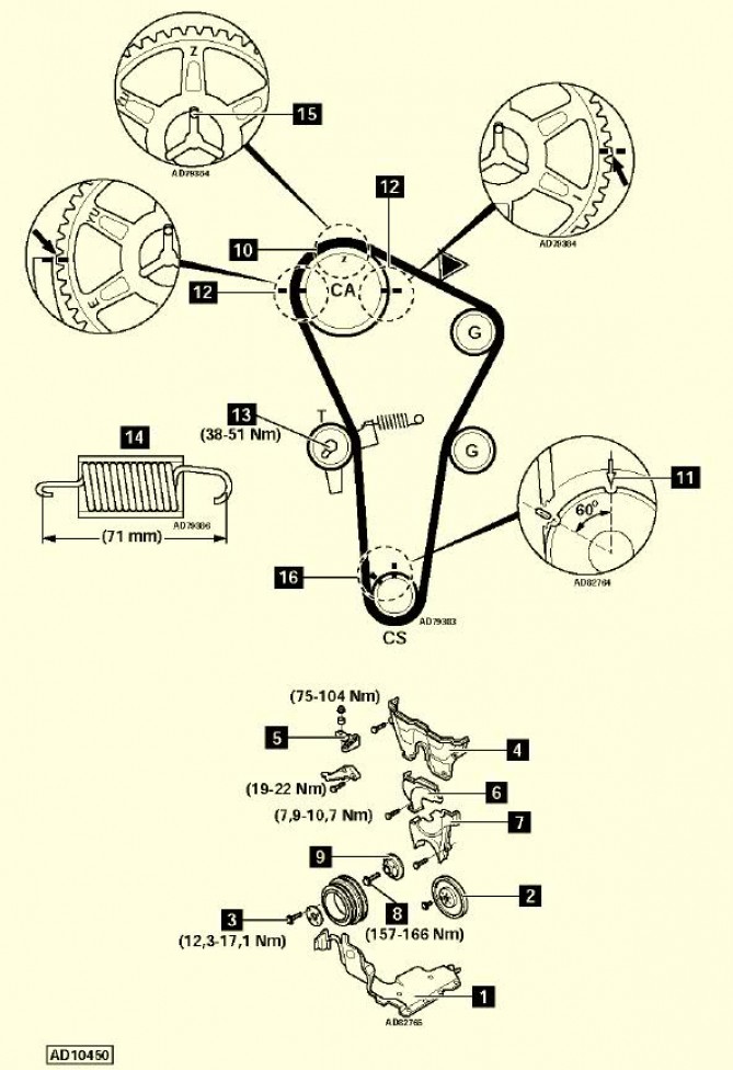

no własnie jeśli chodzi o rozrząd nie miałem żadnych znaków na głowicy .zrobiłem sam znaki jak był stary rozrząd ale wynika ze na kole tym górnym "Z" mam na dole czy to możliwe abym miał przestawiony rozrząd o 180' czy wtedy auto by odpaliło ? dodam ze jak jest zimny trzeba go kręcić 4 razy żeby zapalił później pali na dotyk
może ktoś mi wytłumaczyć jak dobrze i szybko ustawić rozrząd ?

Postprzez krzysek71 » 19 lut 2014, 20:40
Masz wszystko pięknie narysowane troszkę nie rozumiem tego że nie masz znaków na kołach do ustawienia rozrządu ustaw tak jak masz na rysunku i wtedy zobacz jak będzie wiem że jest na forum jak ustawić rozrząd poszukaj i uzupełnij profil

Postprzez kazikzkan » 20 lut 2014, 20:09
mam pytanie dotyczące rozrządu? na górnym kole są znaki ale na głowicy nic nie mam do czego mam ustawić ? czy na dole ustawiając znak, pierwszy tłok będzie u góry ? Pytanie dotyczące śruby od powietrza która znajduje sie przy przepustnicy u góry ile powinna być wykręcona ?

Postprzez rafał88 » 20 lut 2014, 20:36
Masz instrukcje to tak ustaw. Sruba ma byc tak aby silnik utrzymywal 750rmp +/–.
Postprzez kazikzkan » 21 lut 2014, 09:15
instrukcje mam od rozrządu tylko znaki mam na kołach o na głowicy nr12 jest niby znak u mnie nic nie ma ? czy znak to koniec głowicy ten kant ? na to mi wychodzi ? tak ustawiłem rozrząd niby jak na foto ale to nic nie pomogło :( mam czarne świece ? jak mniejszych mieszankę ?
