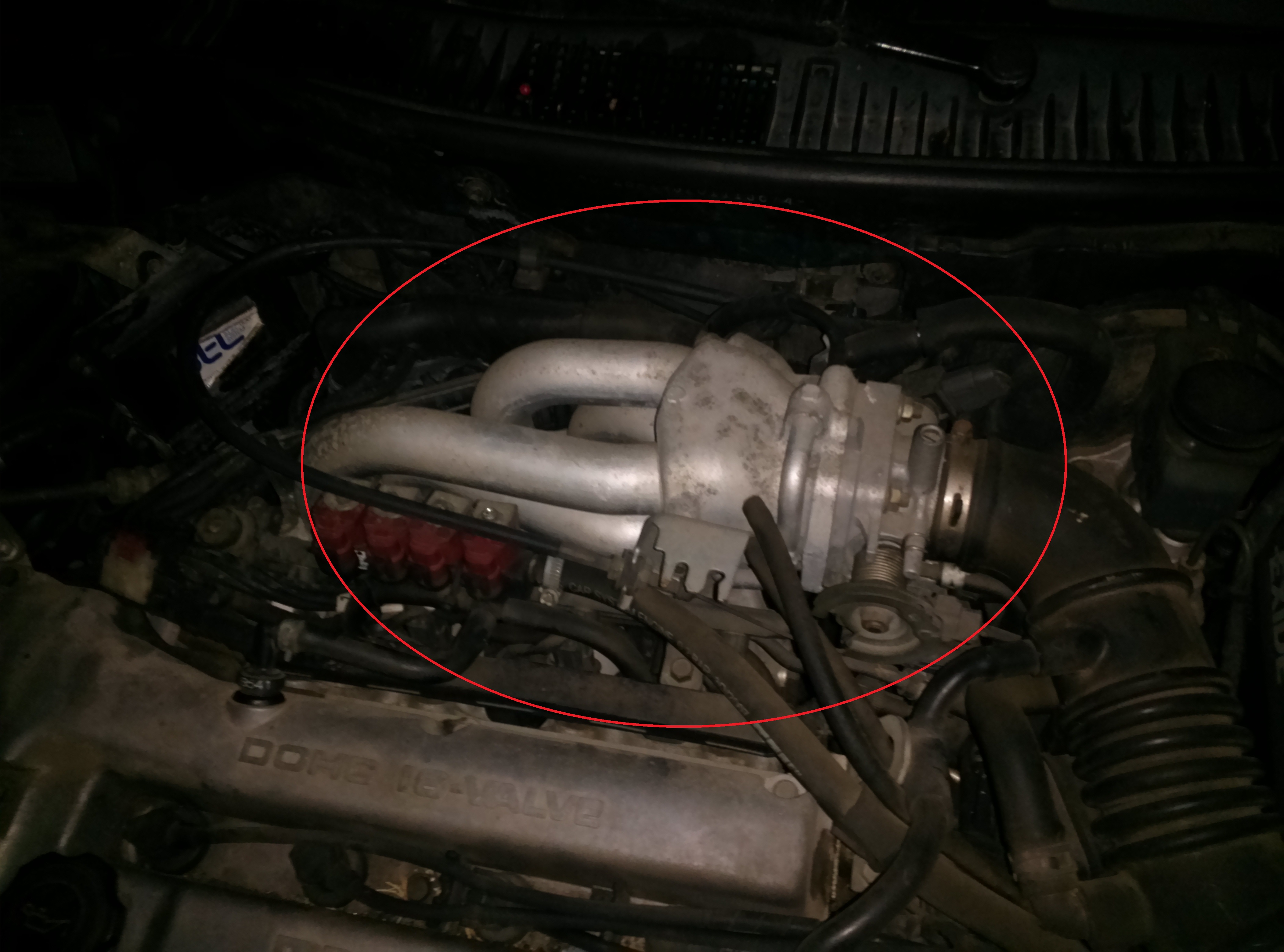

Wczoraj moja mazda uległa awarii. Podczas jazdy nagle zaczęło ją zaduszać aż zgasła. Początkowo co jakiś czas odpalała ale nie mogłem jej wkręcić na obroty ponieważ ją dusiło. Tak jakby zalewało. Wkręcić dało się na obroty dodając stopniowo i powoli gazu. Z tłumika wydobywał się gęsty biały dym i czuć było nie przepaloną mieszanką. Dziś auto już nie odpala całkowicie. Zauważyłem, że z okolicy kolektora wydobywa się dziwny ciągły dźwięk (pisk). Gdy wyłączę zapłon(przekręcę stacyjkę) to ten dźwięk ustaje. Wydaje mi się, że to może mieć coś wspólnego z instalacją gazową. Chcę się czegoś dowiedzieć od was zanim pojadę do gazownika/mechanika i zedrze ze mnie kasę za wizytę.

Czekając na przesyłkę z nowymi świecami i kablami sprawdziłem źródło tego dziwnego dźwięku. Na 80% jestem przekonany, że ten dźwięk wydobywa się z silniczka krokowego lub z czegoś co jest bezpośrednio pod nim. Komuś coś to mówi?

No taki dzwięk morze dawać silnik krokowy po prostu ci pewnie zdechł bo pod silniczkiem nie przypominam żeby było coś elektrycznego co by dawało jakiś pisk

Odpalać próbowałem ale nie chce załapać nawet. A z tymi błędami to albo będę musiał kupić skaner diagnostyczny albo podciągnąć na lince do mechanika. Na razie to przeczyszczę silniczek krokowy. Widziałem, że jest dużo nagaru a pamiętam, że obroty ostatnimi czasy falowały na jałowym.

A tu filmik jaki to dzwiek jest u mnie z przepustnicy, dobrze podgloś bo kalkulatorem nagrane ...

BTW. Ten dźwięk z Twojego nagrania jest znacznie cichszy, kiedyś u mnie być może też taki był, natomiast od czasu usterki jest dosyć głośny.
