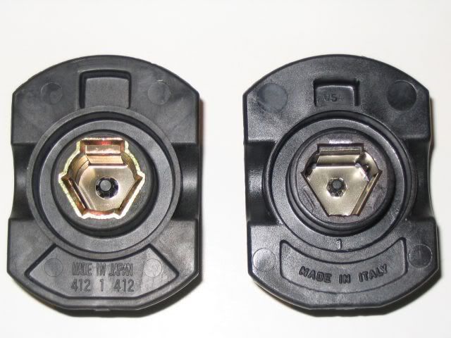

Postprzez Mumin » 1 gru 2005, 21:38
Okazuje się, że i do Z5 da się znaleźć zamiennik palca. Kupiłem taki palec włoskiej formy EPS, nie wygląda tak solidnie jak ten japoński YEC, ale pasuje. Zapłaciłem 22zł. Handluje tym Inter Cars więc tam radzę szukać w razie potrzeby.

Postprzez Tasior » 3 lip 2007, 19:25
Witam.
mam podobny problem, nie moge znalesc pasujacego palca do mojej Madzi :( Ogólnie problem mam z tym, ze otwór w palcu jest w postaci trójkąta z obcietymi rogami, no i u mnie te rogi sa ściete idealniepłasko, a wszystkie palce maja te rogi ściete na delikatnie połokrągło i niestety to nie pasuje :( Gdzie mogę kupić taki pasujący, mam aparat P9. Czy ktos coś poradzi???

Postprzez Briareos » 3 lip 2007, 21:08
A tam w sieci nie ma... panikę siejesz:
http://sklep.intercars.com.pl/result1.php?res=1&atg=10922834&art=315528&gen=691&gru=7110604&towkod=9D2DFC&zdj=1
A tutaj małe wyjaśnienie czemu EPS pasuje, a YEC nie – mimo że to te same kody cześci..
