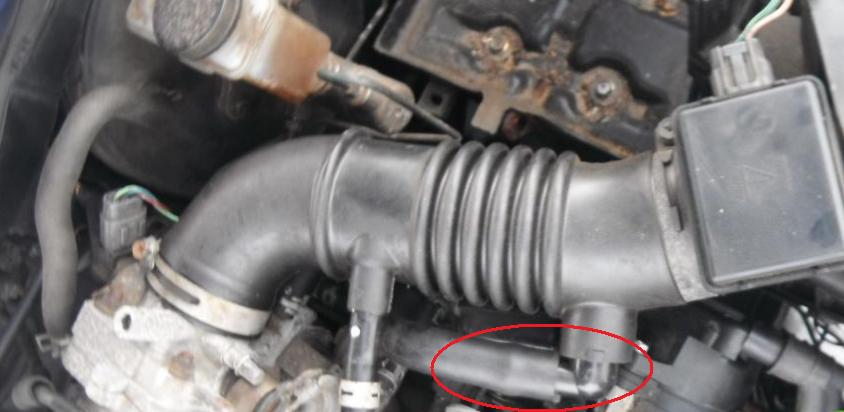

Szukając nowego dolotu powietrza na allegro, zauważyłem że w mojej mazdzie nie ma podłączonej rurki widocznej na załączonym zdjęciu. Co łączy wskazany element? Proszę o wyrozumiałość.

To w takim razie posiadasz Mazdę po liftingu I dlatego nie ma u Ciebie tej rurki idącej do przepustnicy. Ja na Twoim miejscu założyłbym kawałek rurki ze stali nierdzewnej, a nie bawił się w kupowanie używki.

Ja zakupiłem efke niedawno po lifcie też nie mam tej rurki i tu pytanie mam , po co jest ta rurka , jaką funkcję ona spełnia ?

Kurna ta rurka byla w wersjach prze Fl sluzy do ssania i chyba wolnych obrotow. Wersje po FL tego nie maja. Jak tego nie masz to po sie zastanwiasz po co to jest ?
Postprzez Przemek323c » 15 gru 2013, 09:22
Przed FL jest inna przepustnica.
Przemek323c
Postprzez rafał88 » 15 gru 2013, 09:25
To tez jest faktem, dlatego wlasnie jest tak rurka.
Postprzez Gonta19 » 19 gru 2013, 00:10
czyli w wersji poliftowej ssanie działa na innej zasadzie ?

Postprzez rafał88 » 19 gru 2013, 10:20
Hmm raczej na takie samej, tylko nie jest jakos ominiete wezykiem, przepustnica ma komore inaczej poprowadzona i zamiast ta rurka, normalnie dolotem ciagnie.

Do obudowy k&n spryskać i będzie git :D a ten przewód był poliftowy <czarodziej> innna przepustnica i brak zaworu bitamilicznego <cisza>
