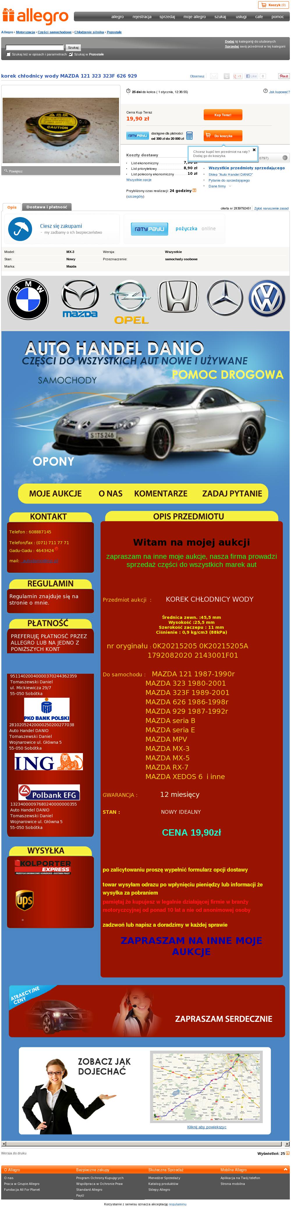

Postprzez Hisem91 » 6 gru 2012, 22:23
baja a co myslicie o tym:
http://allegro.pl/korek-chlodnicy-wody- ... 92451.html
bedzie pasowac z 98r. do BA?

Postprzez Grzechu_rwk » 6 gru 2012, 22:27
Właśnie miałem ci ten link podesłać bo wydaje się mi sie ze będzie dobry.

Postprzez Hisem91 » 6 gru 2012, 22:32
no wlasnie napisalem do tej firmy czy bedzie pasowac do mojej wersji, aby sie upewnic :) najwyzej zamowie, bo moj jest juz troche ... lipny

Ten z allegro ma podane wymiar,zmierz i zobacz czy pasuje.Ja zamawiałem i pasował po delikatnym szlifnięciu zbiorniczka.
