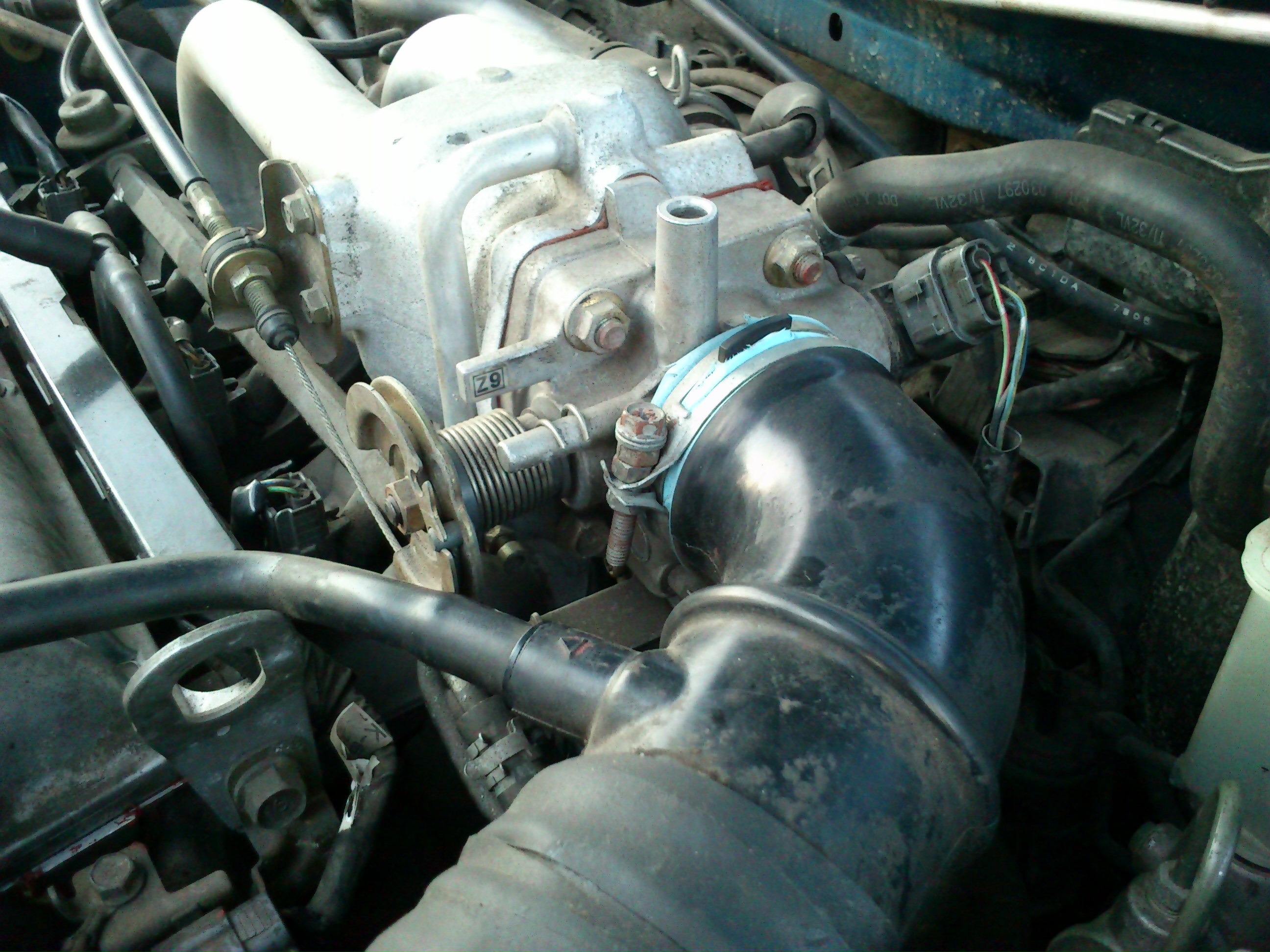

Postprzez karpik89 » 6 lip 2012, 06:32
nawiązując do mojego poprzedniego postu zamieszczam zdjęcie w celu zaznaczenia na nim, o którą śrubkę do regulowania obrotów na biegu jałowym chodzi,
proszę raz jeszcze o szczegółowe informacje dotyczące przełączenia w stan serwisowy i w stan normalny
proszę również o wskazówki dotyczące czyszczenia przepustnicy i silnika krokowego

Postprzez lesiux » 6 lip 2012, 07:30
kolega powyżej dobrze pisze, nikt tu nie będzie dublował specjalnie treści. Tak na szybko to obroty regulujesz tą śrubką w tej "rurce" co idzie pionowo do góry na przepustnicy a tryb serwisowy włączasz mostkując styki TEN i GND w gnieździe serwisowym, wyciągając zwore wracasz to trybu normalnego. Reguluj na rozgrzanym silniku. Resztę poszukaj na forum.
