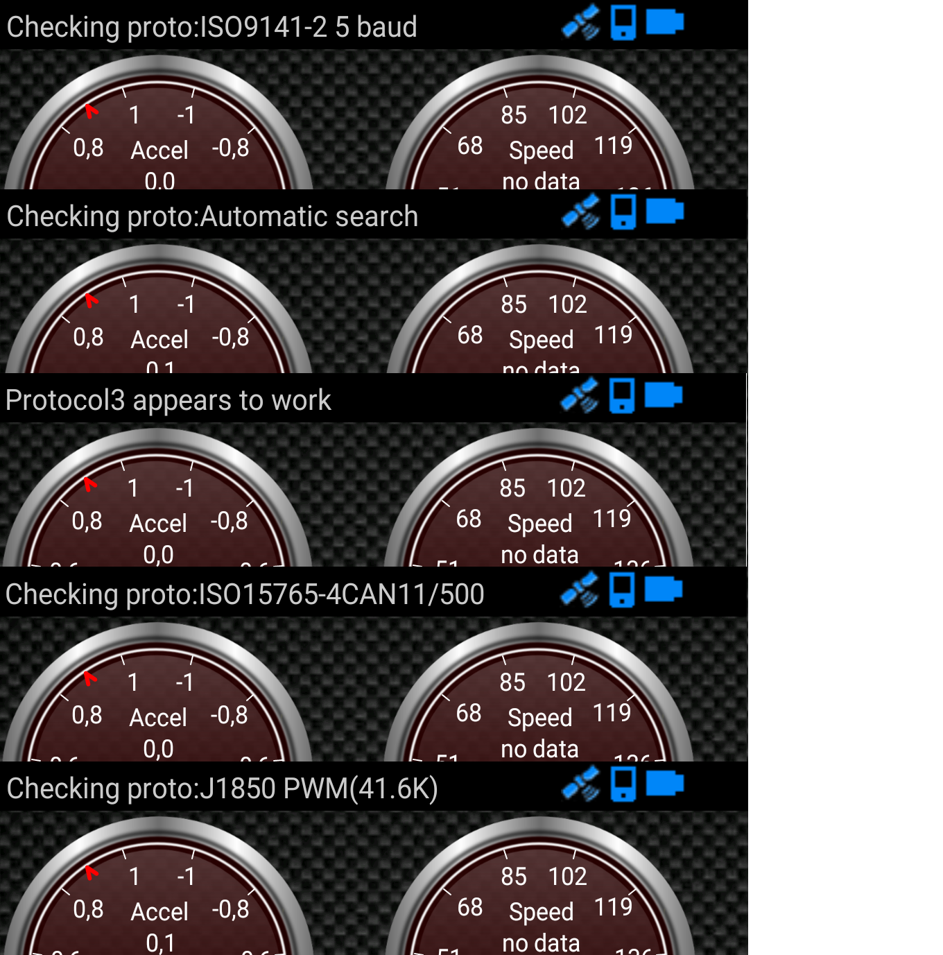

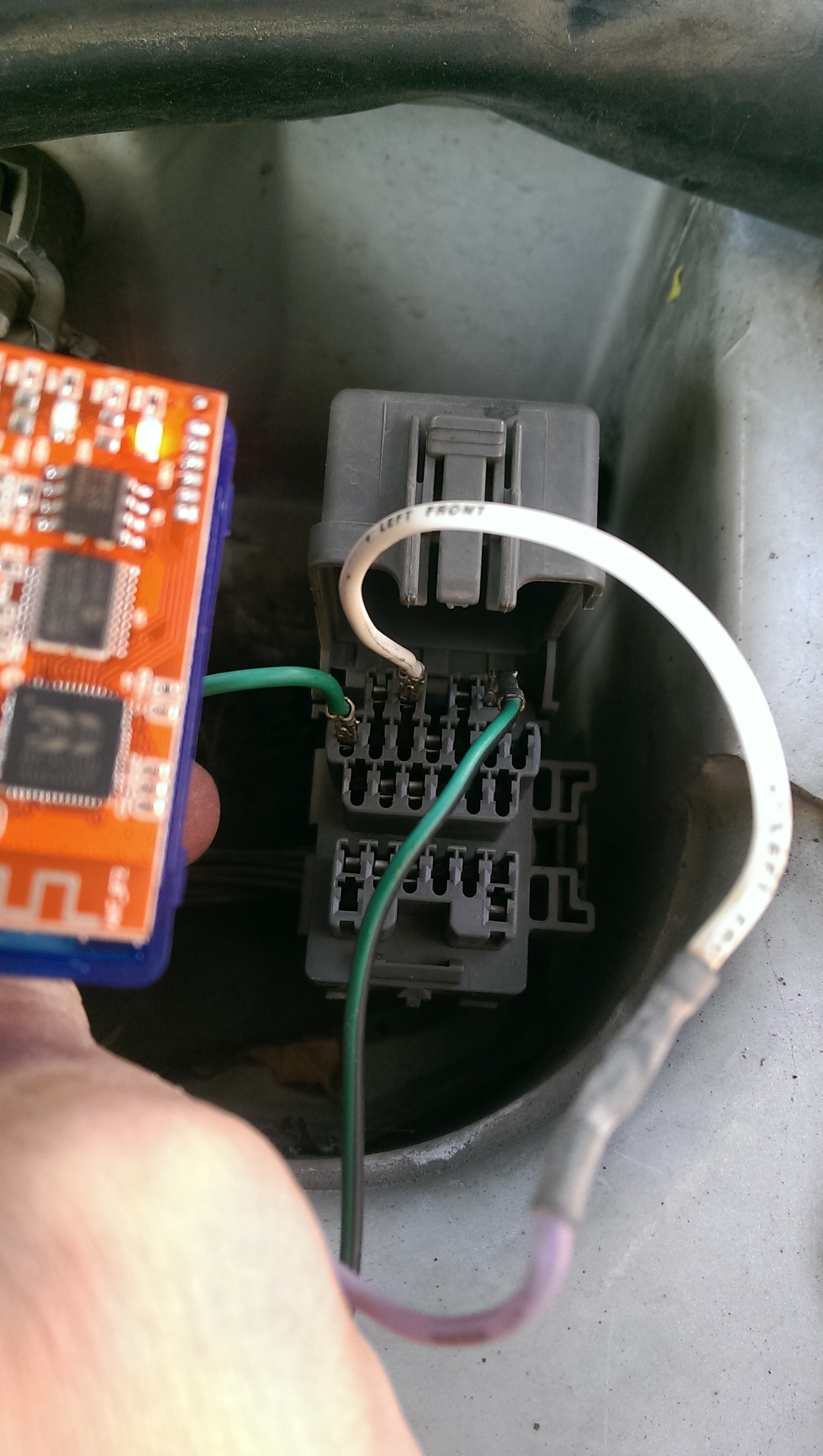

Postprzez Boross-1-6 » 2 maja 2015, 11:59
Witam kolegów
Dziś próbowałem podłączyć pod moją mazdę 626 ELM 327 BT i niestety.
Interfejs się łączy z programem Torque, ale z mazdą nie chcę. Podłączyłem go wedle pinologii:
1-od GND do pinów 4,5(masa)
2-od B+ do pinu 16(zasilanie)
3-od MEN do pinu 7 (linia K ISO9141-2).
Zdjęcie mojej kostki i połączenie w załączniku.
W załączniku jest też zdjęcie z programu Torque i nagłówków jak próbuje się łączyć.
Próbowałem też wymusić błąd EGR – kontrolka świec mruga, a program nic nie wywala.
Dodam, że sprawdzałem ELM-a na maździe Demio żony (Mazda Demio 2000r. 1.6 75KM chyba Y6 – poprawcie mnie jak się mylę) i jest ok. komunikuje się, pokazuje błąd i parametry.
Jeszcze jedno. Forescanem nie sprawdzę, bo nie mam BT w lapku. czekam na dostawę.
Proszę o pomoc.
Artur
