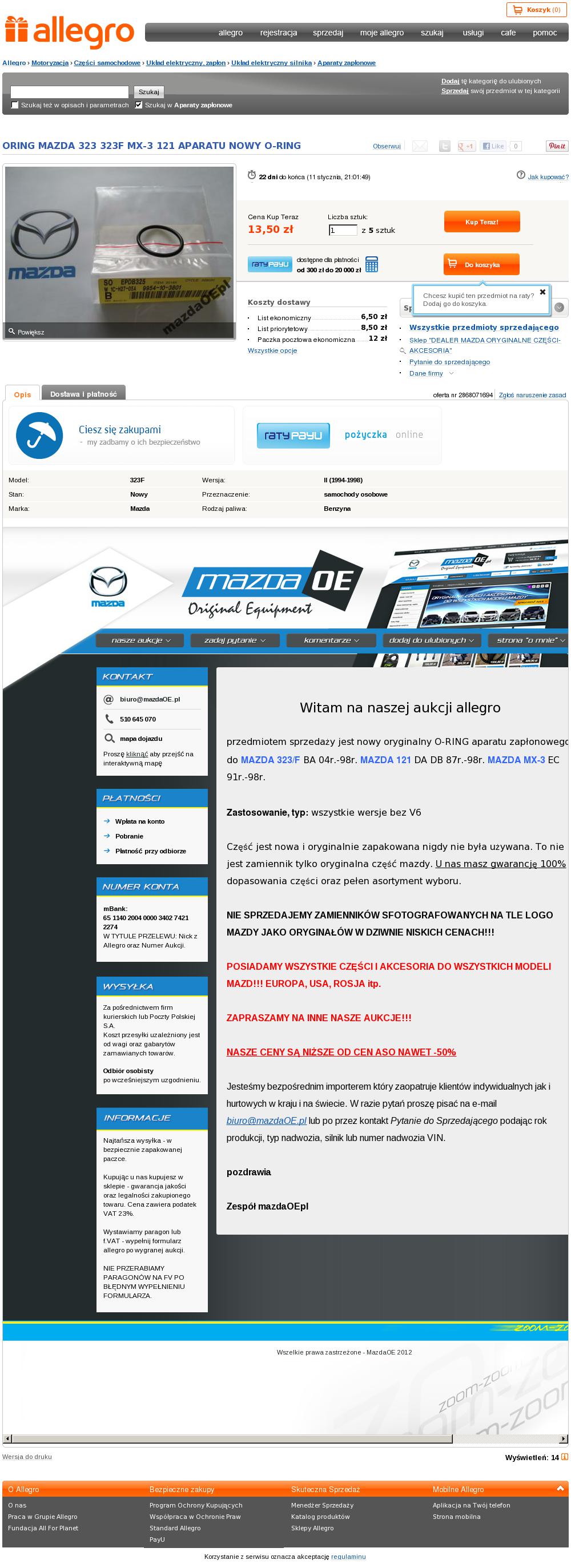

Postprzez damianmatrix1986 » 20 gru 2012, 20:39
Kolego zł nie kosztuje tylko 20 zł z przesyłką oto link http://allegro.pl/oring-mazda-323-323f- ... 71694.html a dwa spod aparatu nie leci tylko w pobliżu aparatu a trzy jak to wymienić trzeba zdjąć aparat ???
