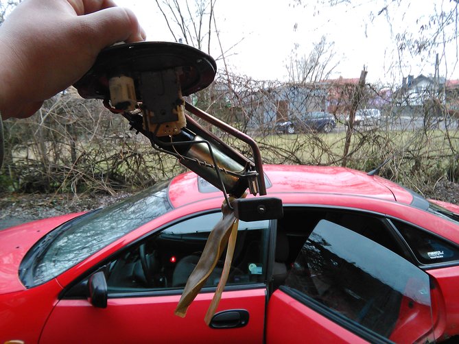

Szukałem przez google i nie znalazłem... Marek 161BD081 ten smok jest w zbiorniuku ? jak odkręcę śruby i wyciągnę bebechy ?? pytam bo nie wiem co to jest ten smok... ? myślałem że pompka paliwa ale podobno ją były właściciel wymieniał

Postprzez Marek 161BD081 » 1 mar 2016, 21:34
Trochę słabo szukałeś ;)
Tak, chodziło mi o element zasysający paliwo do pompy, który oczywiście jest w zbiorniku.

Postprzez miras2020 » 3 mar 2016, 16:49
Witam więc tak wyczyściłem ten "smok" w zbiorniku czyli mam rozumieć tą siateczkę
Oto moja pompka

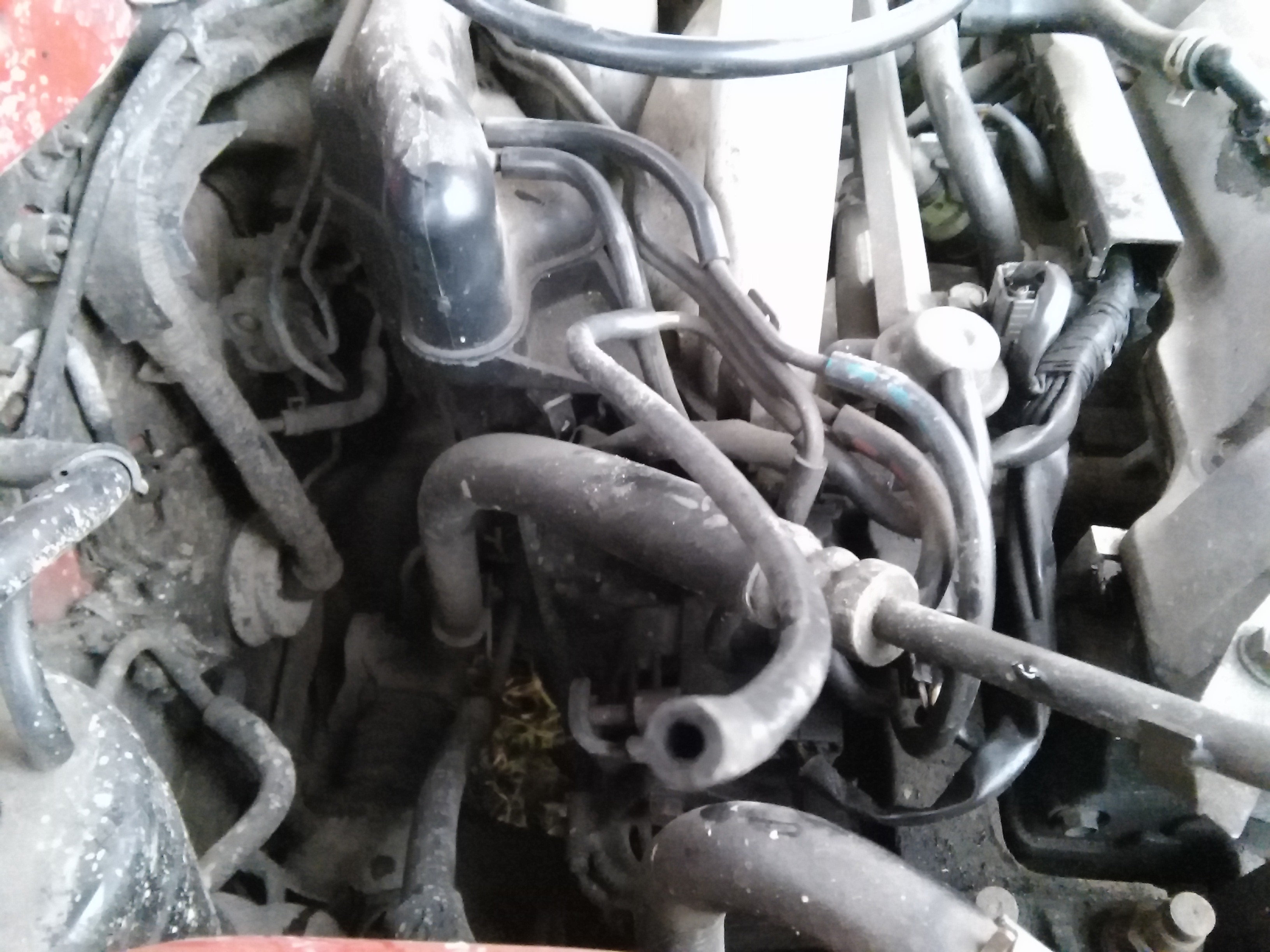

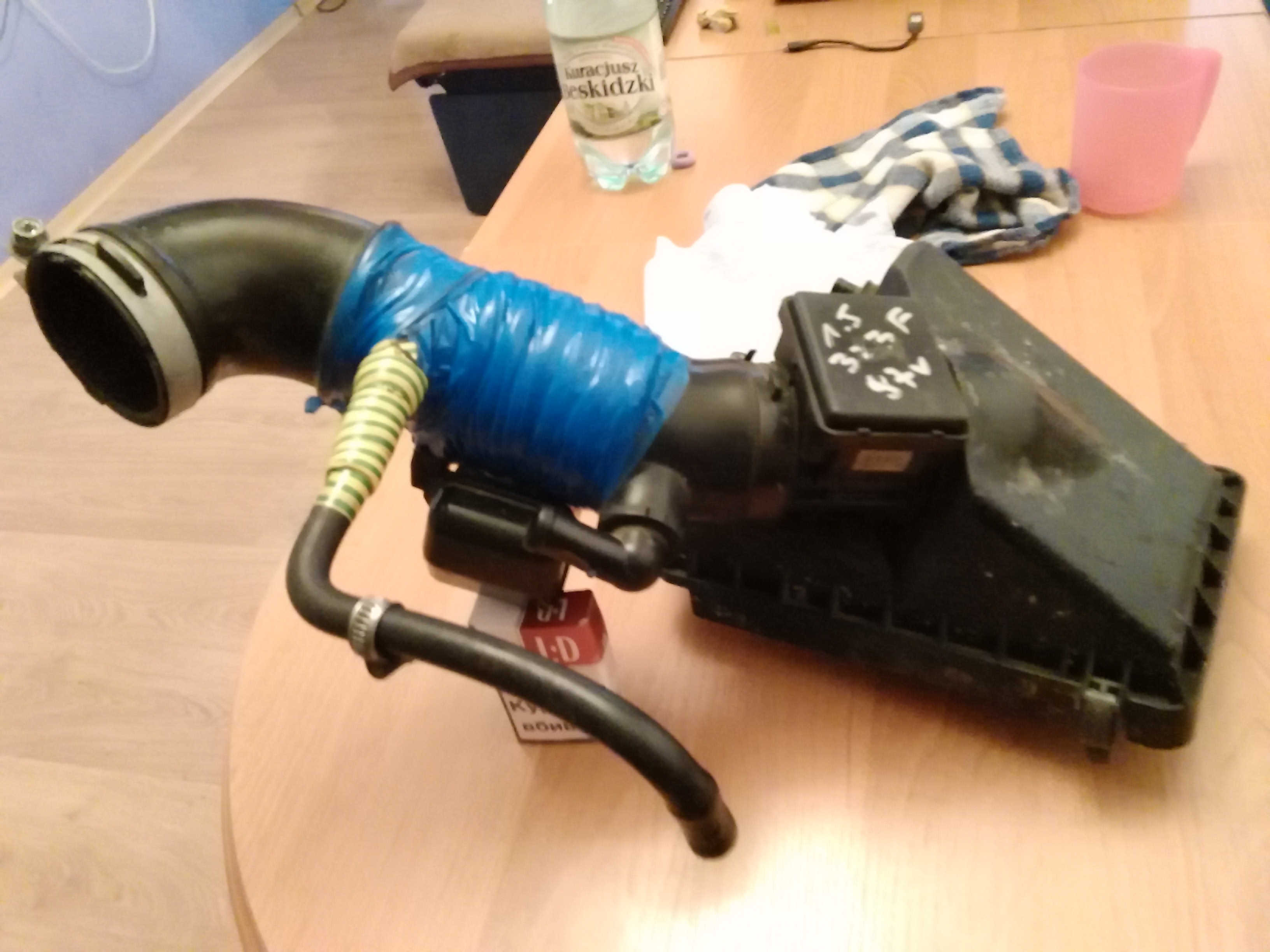

I problem jest nadal, na zimnym chodzi jak złoto a jak się zagrzeje to od 2 biegu przy większym dodaniu gazu szarpie.... dołączam zdjęcie mojego dolotu:

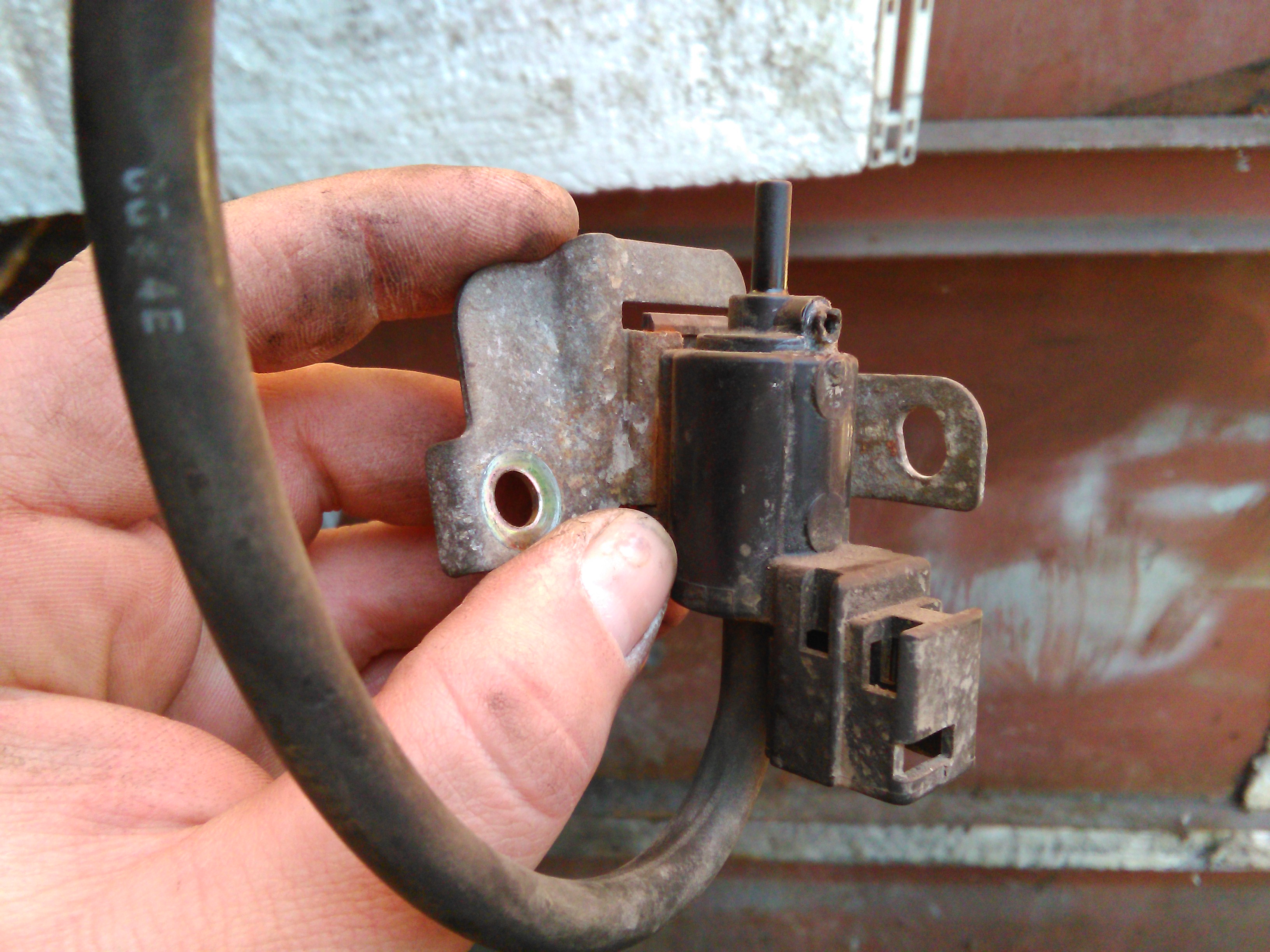

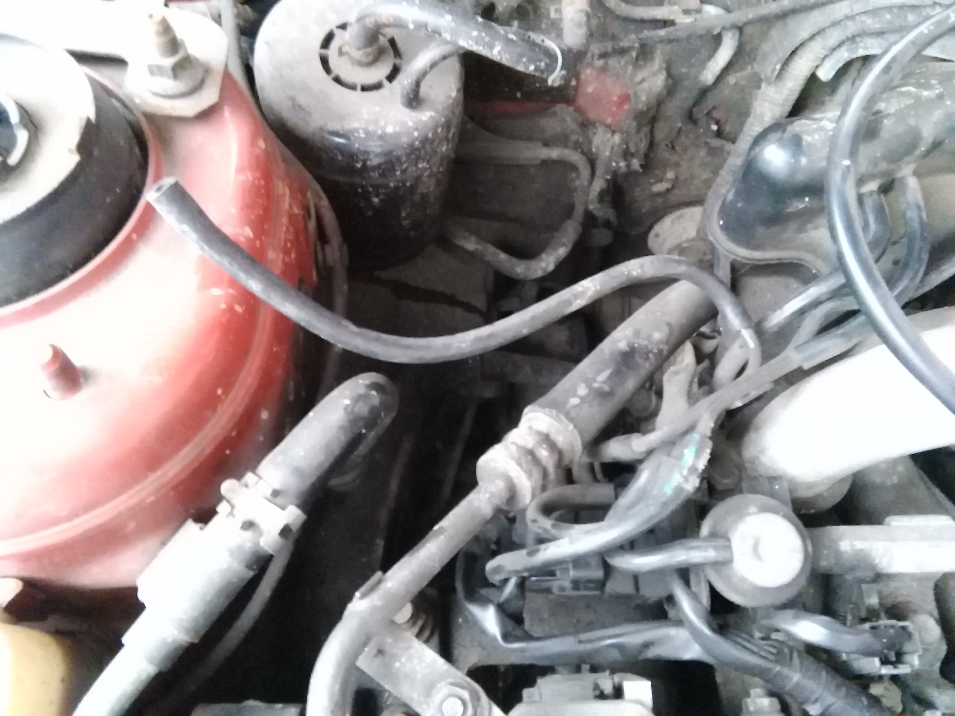

Nie zakładając nowego tematu proszę o parę porad: gdzie ma iść ten wężyk ?
i jeszcze co to jest ? bo to jest oblepione jakimś cementem...
Z góry dziękuję i przepraszam za zawracanie głowy...

Aparat raczej odpada rozbierałem i wszystko w porządku auto pali na dotyk i nic się nie dzieje... jutro przyjdzie nowa rura dolotowa ta od filtra do przepustnicy. zamontuję i dam znać bo ta stara pod taśmą ma całą harmonijkę rozdartą... Mimo wszystko bardzo proszę o nakierowanie mnie gdzie ten wężyk od podciśnienia załączony na zdjęciu ma być wpięty...

Postprzez Marek 161BD081 » 5 mar 2016, 23:11
Ten przewód o ile pamiętam idzie do elektrozaworu zamontowanego na tylnej części tej plastikowej komory z wężykami. Obok niego akurat biegnie przewód ciśnieniowy co jest na foto.
Druga strona elektrozaworu jest wpięta właśnie na górze do tego plastiku.
Ogólnie jest to obwód podciśnieniowego regulatora ciśnienia paliwa na listwie wtryskowej więc warto to podłączyć.

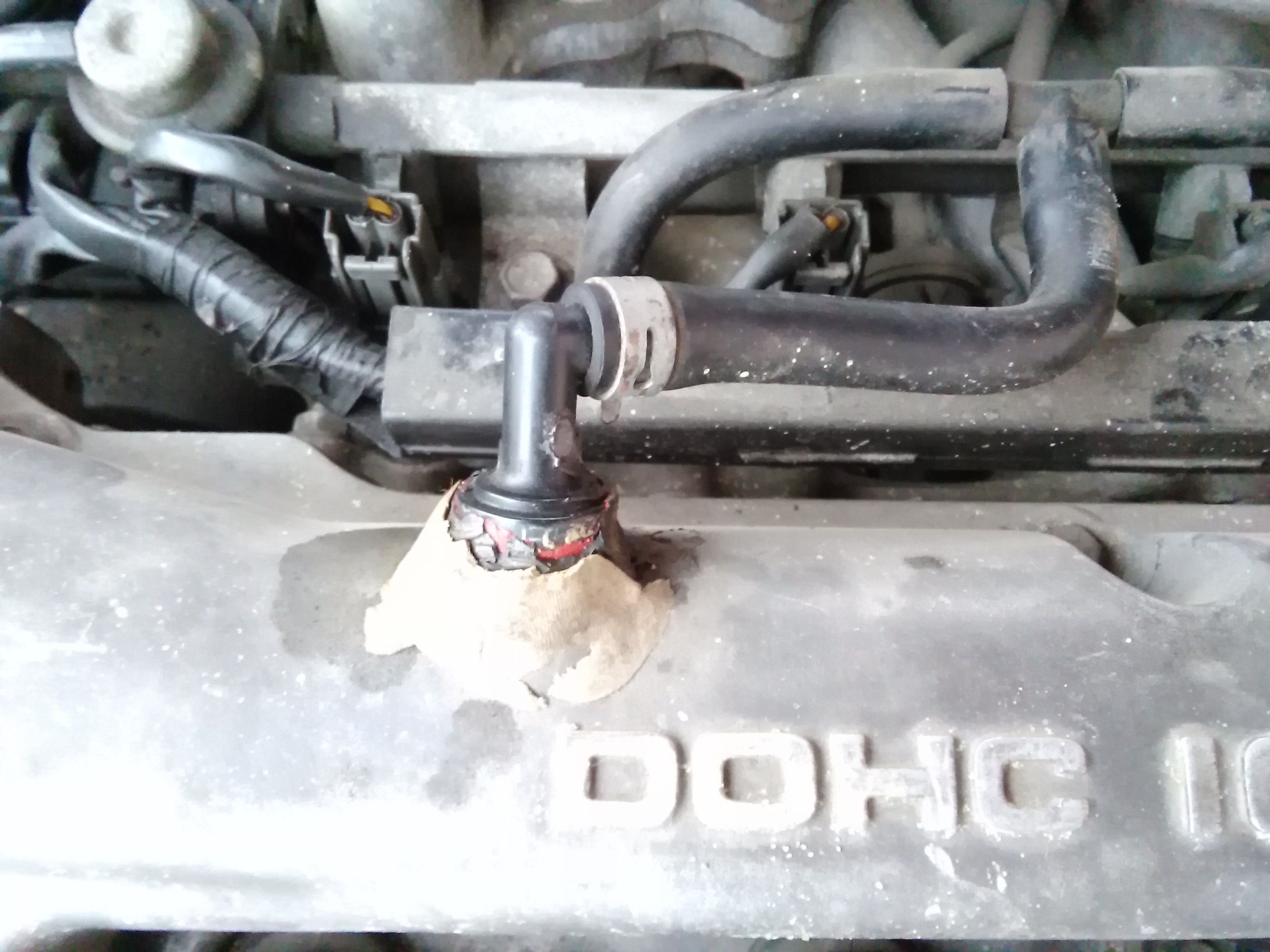

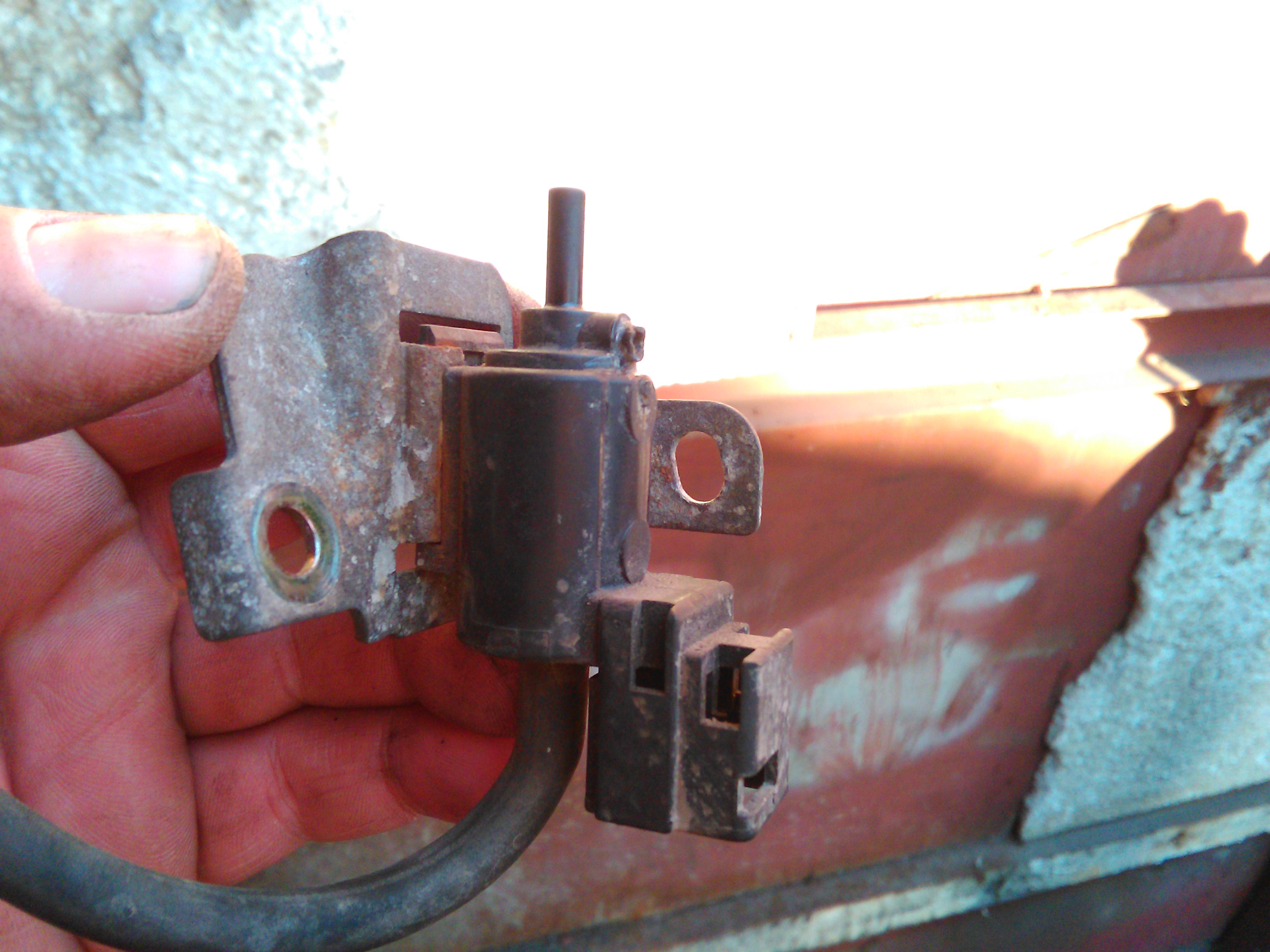

Postprzez miras2020 » 6 mar 2016, 19:11
No tak, znalazłem rozebrałem, złączam na zdjęciu urwany kruciec gdzie docelowo ma iść ten wężyk... ale po dorobieniu krućca podłączeniu wszystkiego auto w ogóle na obroty nie chce wejść, wchodzi i od razu spada i tak cały czas.... co może być ? ten wężyk co jest od spodu idzie bezpośrednio do puszki jako czerwony... tracę siły już. wężyki mają iść od góry i boku ? czy od doły i od boku bo z jednej strony przychodzi jakaś zaślepka.... tylko z której ?(ja miałem zaślepkę od góry, patrzyłem na zawory na allegro to mają zaślepkę od dołu zaraz przy kostce <co?> ) mam 94 rok a na allegro są różne rodzaje zaworów gdzie znaleźć właściwy ??
MóJ VIN JMZBA145201105879 .... wszystko może być sklejką dlatego głupieje bo np. na przepływce pisze mazda 323 97r. a nie wiem czy to jest to samo...
Ps. Rura dolotowa od filtra do przepustnicy wymieniona na nową i żadnych zmian jak chodził tak chodzi...
Zdj. mojego zaworu...

Postprzez Marek 161BD081 » 6 mar 2016, 22:41
Ja u siebie też ten króciec niechcący ułamałem i ... ponad pół roku już jeździ z pominiętym tym elektrozaworem ;)
Po prostu regulator ciśnienia paliwa mam przyłączony bezpośrednio do tej czarnej puszki.
Kiedyś to może dla świętego spokoju w końcu poprawię ;)
W kwestii falujących obrotów to sprawdź ustawienie czujnika TPS i dopiero wówczas wyreguluj obroty biegu jałowego tak jak się to powinno zrobić.
