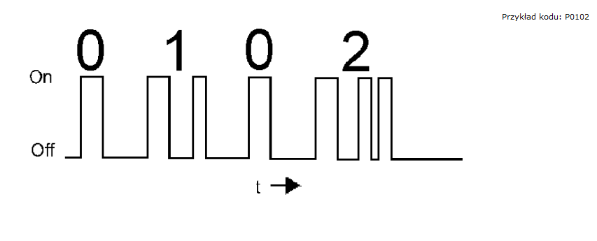

Z tego wynika, że twoje auto generuje kody 4-cyfrowe i w/g tego masz kod błędu P0100 czyli ... przepływomierz powietrza.
Niestety – jeśli masz instalację gazową I czy II gen. to wystarczy jeden wystrzał i przepływomierz masz do wymiany :(
EDIT:
Popatrz na przykład błyskania a zrozumiesz zasadę:
