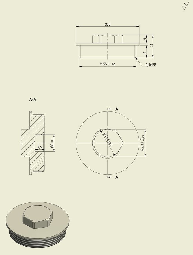

Postprzez przemol80 » 12 mar 2016, 15:31
Czy ktoś się orientuje jaki gwint jest na tym plastikowym korku? Mój się rozpadł i będę musiał coś dorobić, tylko chciałbym znać wymiary.
Czy jeżeli w temperaturze pokojowej dmucham w "Kanał powietrzny zaworu bimetalicznego" (widoczny na zdjęciu w pierwszym poście) i powietrze przelatuje to znaczy, że coś jest nie tak? Czy w temperaturze pokojowej powietrze nie powinno przechodzić? Czy ten korek można zrobić ze stali nierdzewnej i przykręcając go uszczelnić silikonem?
Od: 9 wrz 2006, 14:15
Posty: 70 (8/0)
Auto: Mazda 323F BA 1996r
1.5 16V Z5

Postprzez przemol80 » 12 mar 2016, 17:34
Sęk w tym, że dorobienie tej części nic mnie nie kosztuje, tylko chciałbym znać rozmiar gwintu, żeby móc tę część narysować i dać do wykonania. W pracy mam jakieś sprawdziany do gwintów, ale obawiam się że takiego rozmiaru może nie być.
Ta przepustnica to jest już na podmianę tej która obecnie siedzi w aucie :)
Nie chciałem tego plastiku ruszać, ale niestety podczas odkręcania zaworu IAC (tak to się chyba nazywa?) ta zaślepka uległa uszkodzeniu – za mocno ścisnąłem w imadle i pękła. Chciałem wszystko rozkręcić żeby dokładnie przeczyścić ponieważ w tej przepustnicy ktoś po odkręceniu jej nie spuścił dokładnie płynu i utworzyły się grudki blokujące przepływ chłodziwa.
Tak w ogóle to mam objawy takie jak opisane w pierwszym poście: lekkie szarpanie po puszczeniu gazu, dodawanie gazu też nie jest super płynne, spadające obroty np po skręceniu kół czy włączeniu klimatyzacji tzn stabilizują się ale nie jest to stabilizacja natychmiastowa i silnik przez chwilę lekko się dusi – obroty spadają do około 500 obr/min. Mam nadzieję, że po przeczyszczeniu i nasmarowaniu wszystko wróci do normy.
Edit:
Dla potomnych podaję wymiary korka, który dorobiłem (gwint M27x1 musi być nacięty na trochę mniejszej średnicy 26,7 bo na standardowej nie chce się wkręcić):
korek

Postprzez bizzy » 3 sty 2017, 22:57
Wymiarowanie tego gwintu jest chyba nie najlepsze.
Od: 29 sie 2016, 14:35
Posty: 111 (12/3)
Auto: 323f BA Z5 97' + BLOS
Postprzez przemol80 » 4 sty 2017, 07:12
Jaki powinien być gwint? Nie miałem dokładnego sprawdzianu i było to robione "na oko", poza tym ten gwint był bardzo mocno zjechany. Chociaż po wykonaniu tego korka i jego wkręceniu wszystko jest ok jak na razie.
