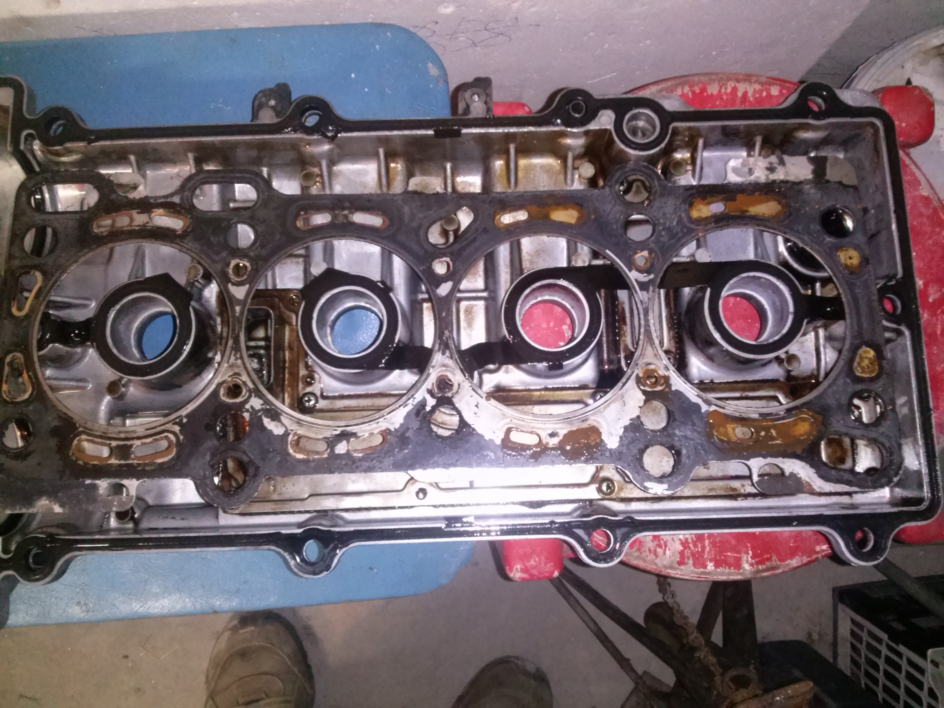

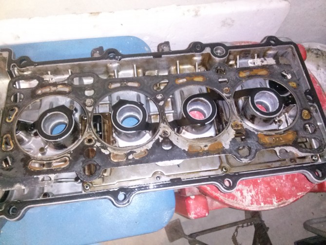

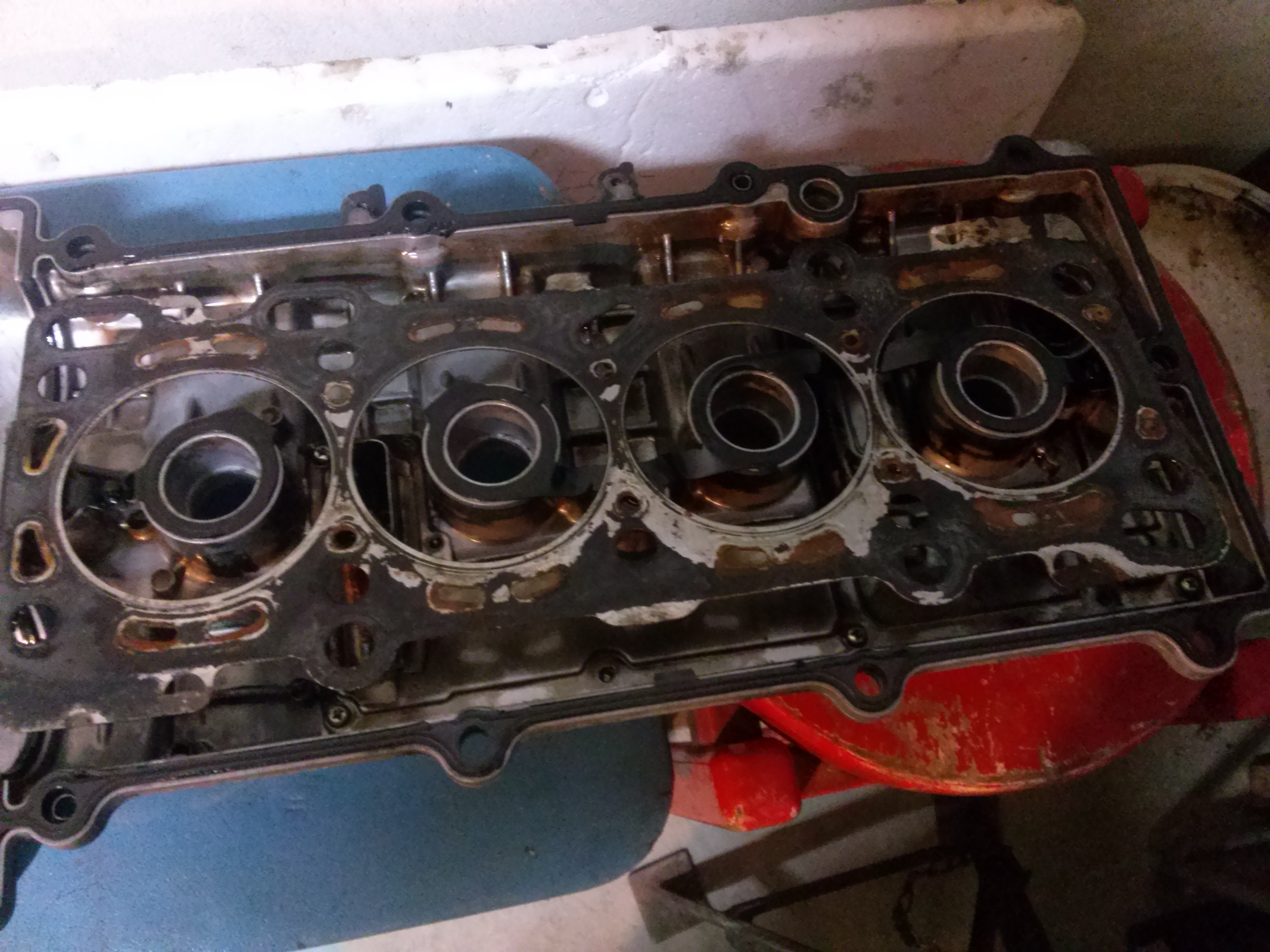

Witam wszystkich chciałem wstawić fotke tak dla ciekawości innych jak wygląda wydmuchana uszczelka.
U mnie wyglądało to tak że w auto kopciło na biało parą wodną chwile dłużej jak potrzymałem rękę przy wydechu była cała mokra. W zbiorniczku ubywało płynu i w górnym wężu chłodnicy . Silnik szybko łapał temperaturę .
Proszę oto Fotki
Woda dostawała się najbardziej do komory spalania na 2 i 3 cylindrze .
