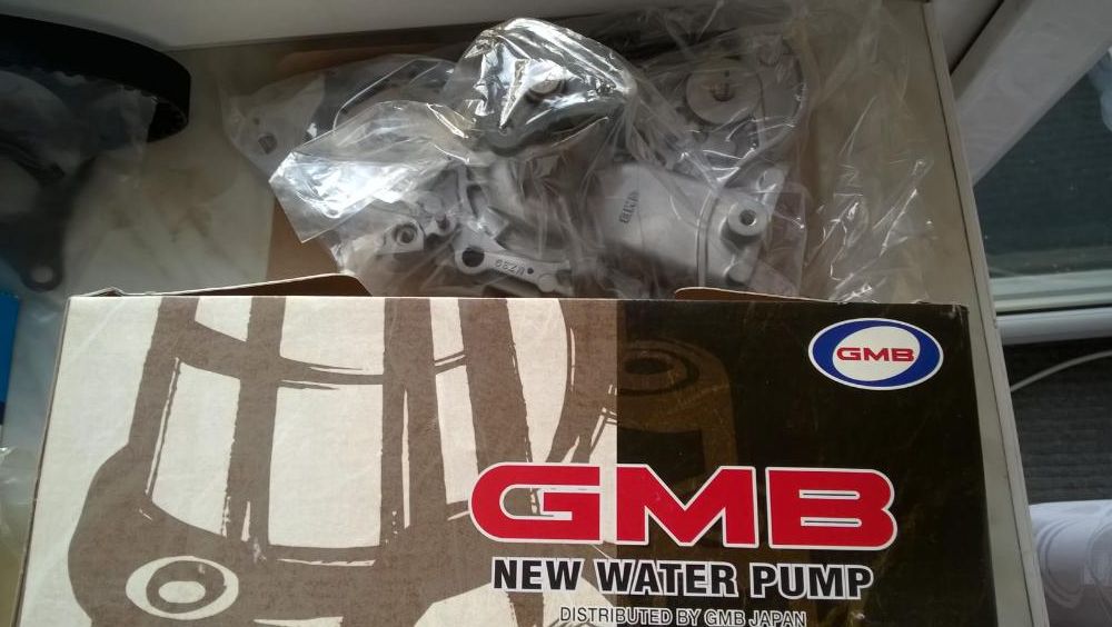

Postprzez bizzy » 15 sty 2017, 14:13
No problemu niby nie ma według epc powinna być 8ABC-15-010 to co mogę tanio kupić 8ABB-15-010. Nie jestem takim specem, żeby mieć pewność czy to to samo. Z tych rysunków też ni cholery nie mogę się dopatrzeć. Mam jej foto tylko, że jest w foli.

Postprzez Andrzej414 » 15 sty 2017, 14:19
Ma być ta większa pompa i tyle. Innych nie ma :) A to ABB to może być po prostu błąd w zapisie.

Postprzez bizzy » 15 sty 2017, 14:25
No to niby patrząc po foto ta jest gitara. Wezmę zatem ten zestaw 250zł jest ceną dobrą.
