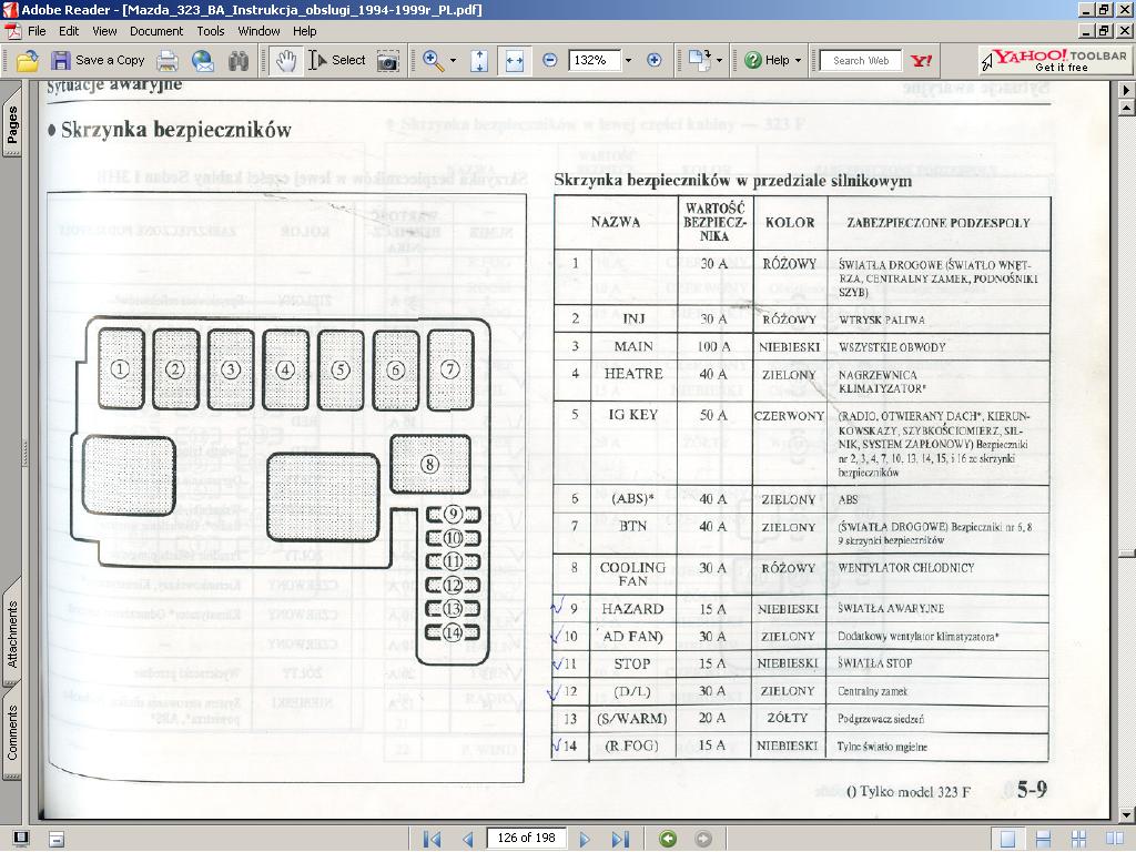

Hej
Mam pytanie w podobnym temacie. Według instrukcji http://www.diaaut.home.pl/mazda_old.pdf str.4 można skasować błędy wyjmując bezpiecznik BTN ( ten mam pod maską) i EGi (i tego nie mam).
Czy ktoś wie gdzie mogę go znaleźć bezpiecznik EGi?. Oczywiście znam metodę ze zdjeciem minusowej klemy ale chciałbym wypróbować tą metodę z bezpiecznikami.

skrót oznacza
więc szukaj bezpiecznika układu wtryskowego z tego co można przeczytać w necie ma on połączenie z ECU więc żeby odciąć wszystkie zasilania ECU trzeba też wyciągnąć ten bezpiecznik

raczej chodzi o bezpiecznik INJ ponieważ on zabezpiecza układ wtryskowy a z tego co kojarzę to MAIN o którym wspominasz jest na złączu śrubowym więc nie będziesz go w stanie wyjąć bez rozkręcania podstawy skrzynki bezpiecznikowej zresztą ma wartość 100A więc to nie jest pierwszy lepszy bezpiecznik tylko zbiorczy od strony zasilania

Ok dzięki.
Sprawdzę to napisze.
Dopisano 7 sie 2013, 21:18:
Garbage1989 miałeś racje błedy kasują się po wyjęciu bezpieczników INJ i BTN. W moim przypadku skasowałem bład sondy Lambda. niestety jak troche pojeżdziłem to bład wyświetla mi się spowrotem. Ale najważniejsze, że działa zauważyłem też że wyzerowwało mi zegarek i przejechane kilometry w opcji TRIP. Dzięki Pozdrawiam
