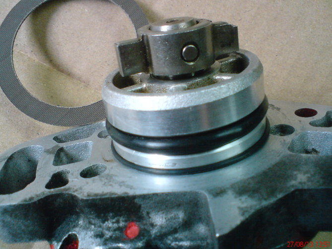

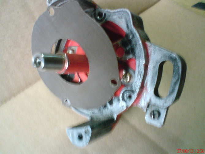

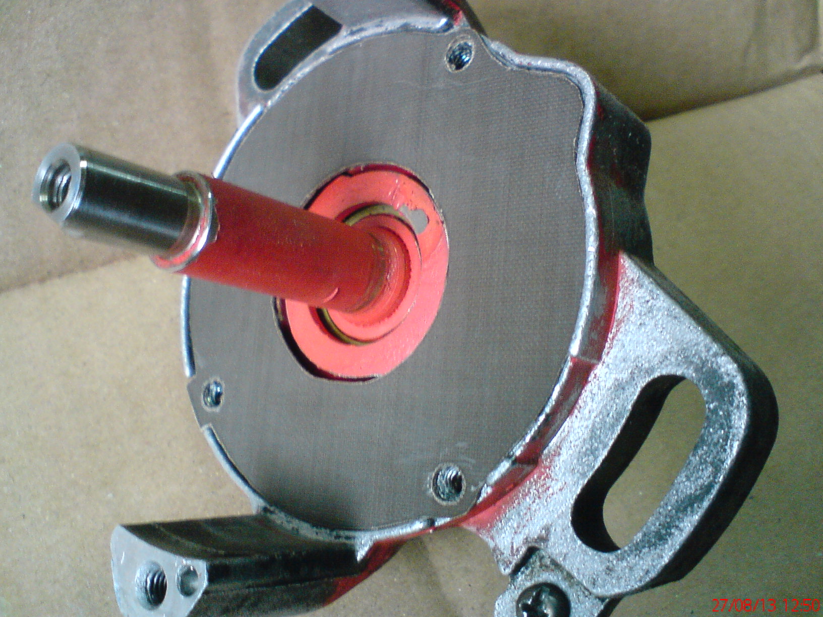

Dałem tez podkładkę izolacyjną 0.8mm pomiędzy aparat a głowicę i w aparacie pod cewke zapłonową.
Podkładke wyciąłem z laminatu teflonowego , ale można zrobic z kligerytu , przy okazji oring 37X4mm i 25X1,8mm kupione w sklepie z częściami do ciągników.
Podkładki mają na celu izolację termiczną, niestety apatat i cewka dość mocno nagrzewają się od głowicy, a dla cewki to nic dobrego.

Do czego ten drugi oring ? Cewka i tak sie bedzie nagrzewac i teflon tu niestety malo pomoze.
Przemek323c
Postprzez Marek 161BD081 » 1 wrz 2013, 20:59
Wydaje mi sie, że nawet jakby ten aparat nie był przykręcony do głowicy to chyba niewiele mniej grzałby sie.
Poza tym izolacja termiczna działa w obie strony – jak zamontujesz między cewką a obudową to nie bedzie odprowadzane ciepło wytwarzające sie w cewce co nie wiem czy jest takie dobre.

Postprzez Przemek323c » 1 wrz 2013, 21:13
Podlaczalem kiedys ta cewke na zewnatrz aparatu i szczerze mowiac nie grzaja sie jakos bardzo wiec przekazywanie ciepla jest duzo wieksze w strone cewki niz z cewki co nie zmienia faktu ze w tym miejscu i tak latwo nie ma.
Przemek323c
Postprzez Marek 161BD081 » 1 wrz 2013, 21:20
Ja za to Przemku widziałem przypadek, w którym zewnętrzna cewka też się grzała wiec ... napisałem jak powyżej.
