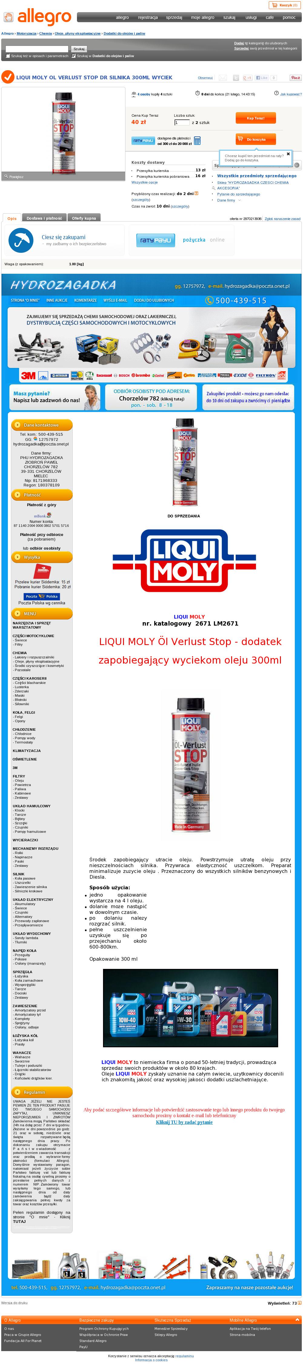

Ostatnio dla mojego ojca na przeglądzie gazownik coś takiego zalał na zabezpieczenie uszczelniaczy. Nie pamiętam jak to się konkretnie nazywało. Podaj nazwę tego dodatku i jego producenta, chętnie se poczytam o tym.

Proszę:kropekm napisał(a):Podaj nazwę tego dodatku i jego producenta
http://allegro.pl/liqui-moly-ol-verlust ... 13936.htmlStosowałem i pomagało-nie jest to motodoktor.

rider143 – nie rozumiem tego pytania czemu jeździłem na 10W40 po remoncie, przecież ta klasa oleju jest tam samo polecana jak i 5w. A ten środek powyżej co polecasz to niby czym się różni od motodoktora? Wg mnie to jeden kit...
