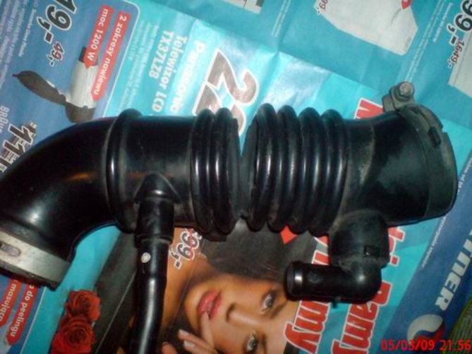

Witam!
Wczoraj zadałem sobie trochę trudu w naprawie tej rury.
W komorze silnika wyglądało to tak:

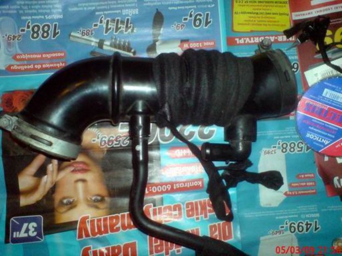

Czyli widać, że poprzednik już to łatał jakąś "szmacianą" taśmą izolacyjną.
Jednak nie było to dokładnie zrobione i sam małe szczeliny uzupełniłem "tymczasowo" zwykła taśmą izolacyjną.

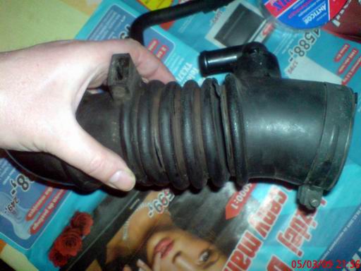

Po zdemontowaniu tego i odklejeniu mojej tej dodatkowej taśmy wygląda to tak:
Jak wydać nieszczelności były sporawe.
Po zdjęciu tej owijki poprzednika pokazał mi się taki "piękny widoczek":
Jak widać to praktycznie nie miała się ona na czym trzymać.
Dlatego nie było wyboru – trzeba było to jakoś połatać.

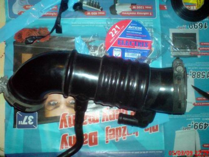

Po sklejeniu wygląda to tak:
Uważam, że klejenie takie nie rzuca się nawet zbytnio w oczy i powinno na dłuższy okres czasu wytrzymać eksploatację.
