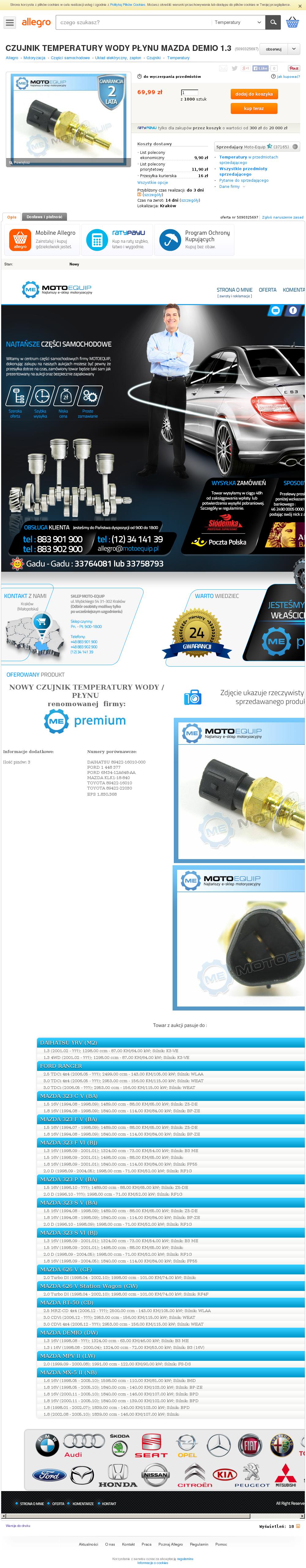

Wymieniłem liczniki i .... temperatura dalej na maksa. Nie mam już pomysłu. Mam taki czujnik temperatury:
http://allegro.pl/czujnik-temperatury-w ... 25697.html
Jak się go odepnie, to od razu wskazówka na dół, wentylator się załącza a i silnik zaczyna jakoś inaczej pracować. Czy to możliwe, że mam walnięty NOWY czujnik?

Postprzez Andrzej414 » 12 maja 2015, 19:38
Nie grozi jeśli silnik się nie gotuje. Jeśli pompa wody sprawna a układ niezapowietrzony.
Nie możesz kupić tego czujnika w carspeed.pl albo zwykłym sklepie motoryzacyjnym?
Bardziej to bym Tobie polecił niż alegro.

Postprzez mathow » 12 maja 2015, 19:50
Wentylator chodzi, płynu nie ubywa, chłodnica gorąca, węże gorące więc układ działa z tego wynika. Jeździć?
Ten czujnik mam od nich, mogę kupić na carspeed pytanie czy to będzie to?

Postprzez Andrzej414 » 12 maja 2015, 19:57
Jeździć. Prawdopodobnie że to może być to. Proponowałbym też kupić oryginalny ze szrotu. Masz dostęp do szrotu?
