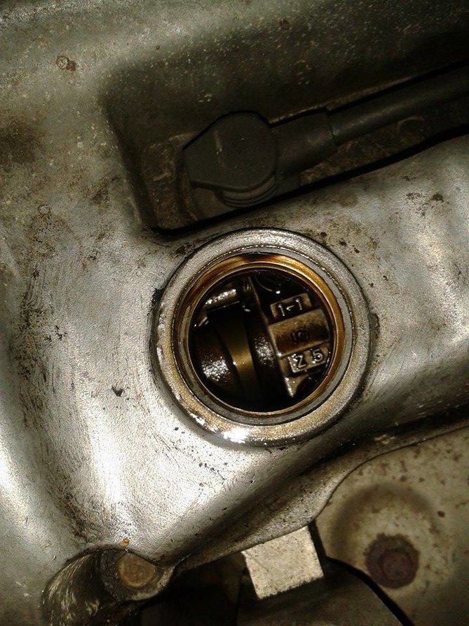

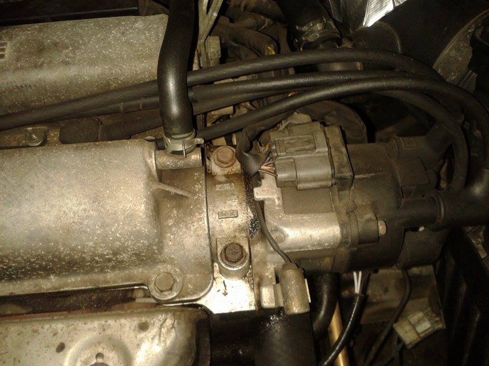

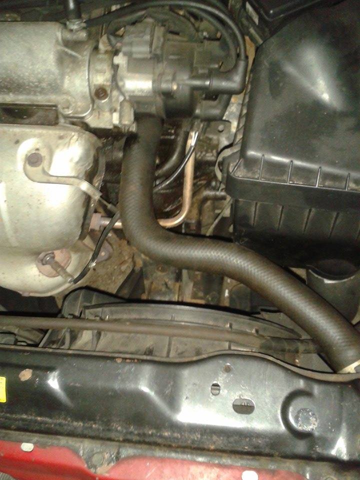

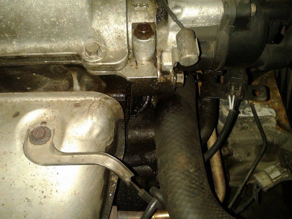

oto fotorelacja mojej madzi :)
Oto ta rura jest twarda z dołu a z gory taka bardziej miekka

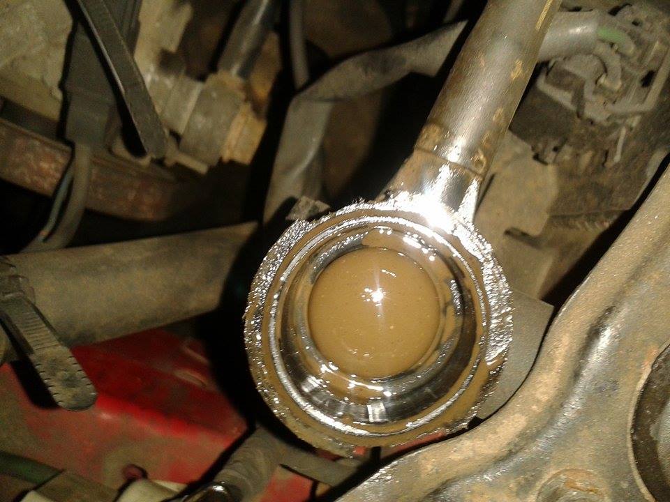

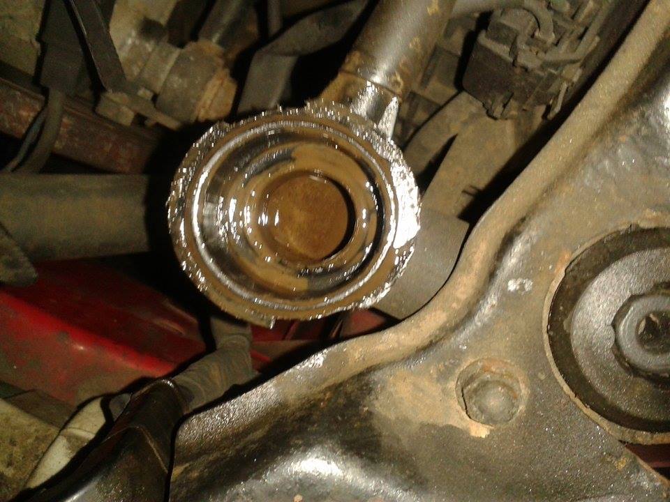

Postprzez caroleck » 23 lut 2015, 07:08
patrząc na płyn chłodniczy to ładna lipa się zrobiła.

Postprzez Margarita907 » 23 lut 2015, 07:11
Wlasnie z tego co mi wiadomo to chlopak dolal plyn ostatnio z 2 lata temu a tam byl syf straszny i nie bylo to czyszczone jakos wcale :P Dzis po poludniu jade do mechanika na Cementowa. Zobaczymy co powie..

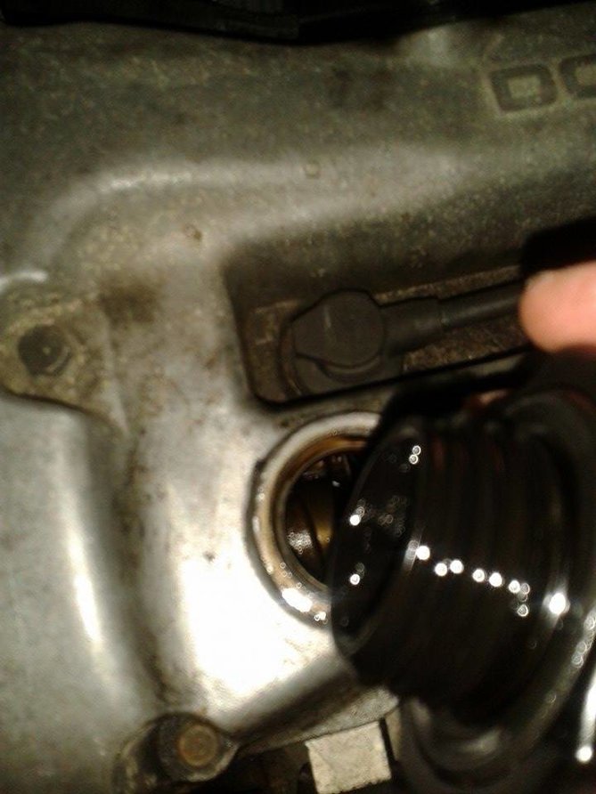

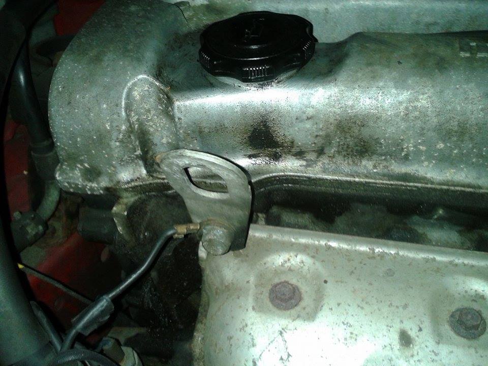

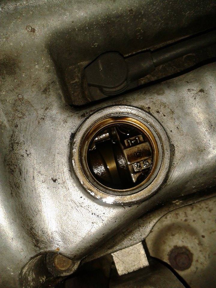

Postprzez Marek 161BD081 » 23 lut 2015, 07:32
Dolać do płynu specyfiku do płukania układów chłodzenia, przepłukać później ze dwa razy i po kłopocie. Widziałem już taki "żur" w układzie chłodzenia ale nie powinno stanowić to problemu.
Zaolejone okolice pod aparatem zapłonowym to taka dosyć standardowa usterka – wymieniasz oring w aparacie zapłonowym (38x3.5mm) za 1PLN i po kłopocie.
Oring warto wymienić bo przez olej z pod aparatu zapłonowego kapie na przewód wodny, który niestety nie jest olejoodporny :(
Więcej o tym tutaj: LINK
Widzę, że cieknie delikatnie z pod korka wlewu oleju – można korek po prostu wymienić na drugi bo uszczelnienie zapewne stwardniało już na tyle, że nie chce dobrze uszczelniać.
Więcej "strasznych rzeczy" tam nie widzę ;)

Postprzez Gared » 23 lut 2015, 08:16
Korek wlewu możesz zregenerować sama – starczy wykroić odpowiednio niezbyt twardą gumę. Patent się sprawdza zacnie od trzech lat u mnie ;)

Postprzez Marek 161BD081 » 23 lut 2015, 08:19
Może aż tak źle nie będzie.
Ale ten oring wymień jak najszybciej bo będą większe problemy jak wąż wodny strzeli.

Postprzez The_Radek » 23 lut 2015, 08:55
O rety... nigdy nie widziałem takiego płynu chłodniczego... <głaszcze>
Marek 161BD081 napisał(a):Dolać do płynu specyfiku do płukania układów chłodzenia, przepłukać później ze dwa razy i po kłopocie.
Nie wiem czy to najlepsze rozwiązanie... eliminujemy co prawda efekt jakiejś nieszczelności, ale nie samą nieszczelność... Po przepłukaniu może być tak, że chwilę będzie spoko, ale po jakimś czasie sytuacja się powtórzy.
Tak czy owak, czekamy na info po wizycie u mechanika <spoko>

Postprzez Marek 161BD081 » 23 lut 2015, 10:55
Zasadniczo to nie wiemy czym kiedyś był też układ chłodzenia zalewany – całkiem możliwe, że kranówką z koncentratem parę lat temu :(
Ja u siebie też miałem szlam w układzie chłodzenia (nie wiem czym poprzednik zalewał) i dopiero kilkukrotne jego przepłukanie odmuliło go w końcu.
Tak z ciekawości – jak działa ci ogrzewanie zimową porą?

Postprzez Marek 161BD081 » 23 lut 2015, 13:04
Czyli układ raczej nie jest zbytnio zakamieniony.
Tak jak pisałem wcześniej – kupić specyfik do płukania układu i go dobrze później przepłukać.
Nie zapomnieć też o oringu.

Postprzez adamax4 » 24 lut 2015, 14:33
The_Radek napisał(a):O rety... nigdy nie widziałem takiego płynu chłodniczego... <głaszcze>
To zobacz jak ja kiedyś miałem :P Dosłownie budyń :D

Postprzez adamax4 » 25 lut 2015, 11:02
Margarita907 napisał(a):I dalej śmiga Twoja madzia ? Co musiales zrobic ?? :)
Śmiga dalej, ale na trzecim już silniku :D Ten ze zdjęcia wyjąłem, wsadziłem drugi bez żadnego remontu, ale też brał olej. Dopiero tego lata wstawiłem trzeci, ale już go wyremontowałem.
W tym pierwszym silniku "budyń" był tak gęsty, że jak mi wystrzelił wąż pod aparatem, to później przez chłodnicę nie mogłem dolać płynu, bo tak było tam zafajdane :)
