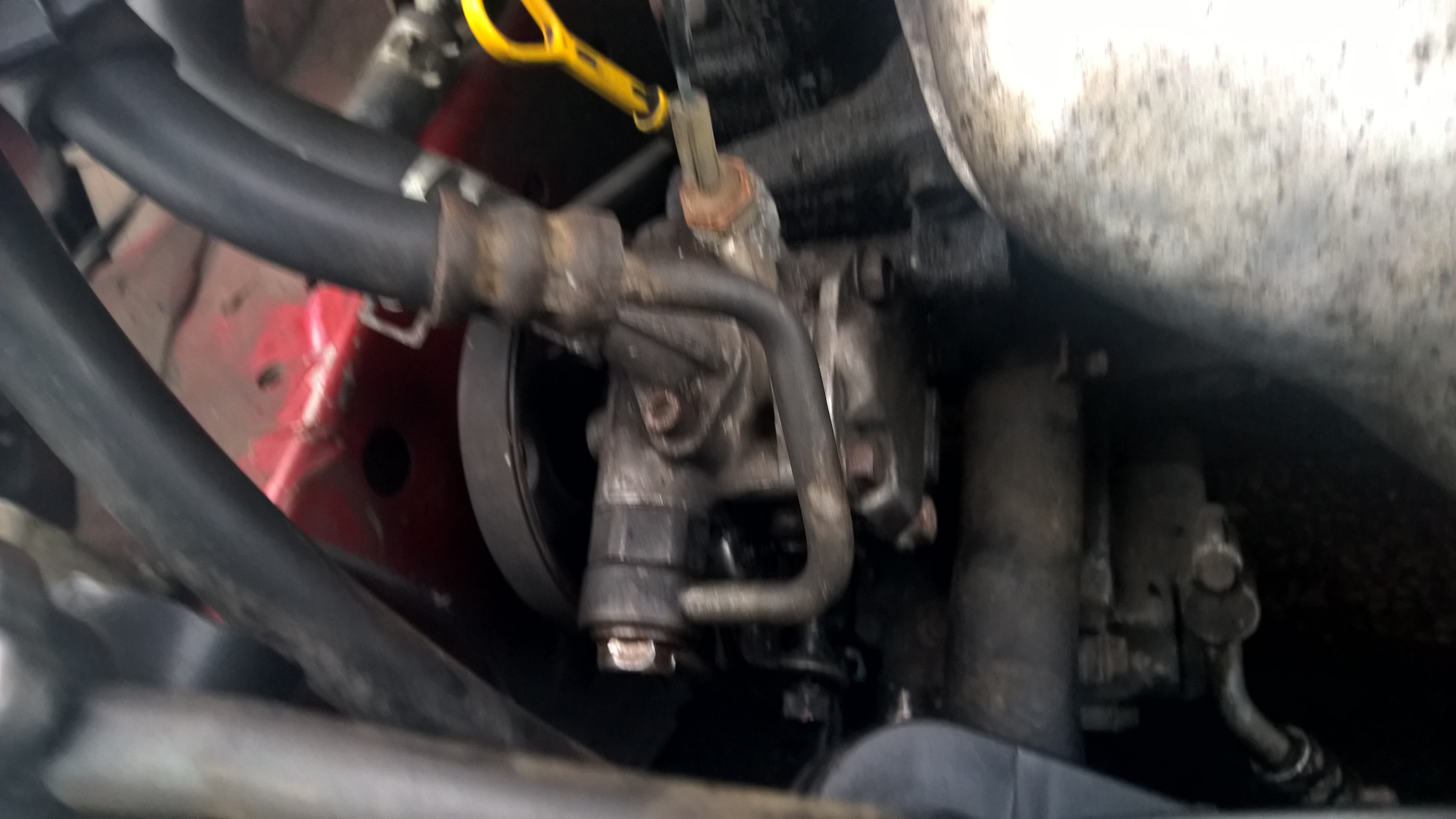

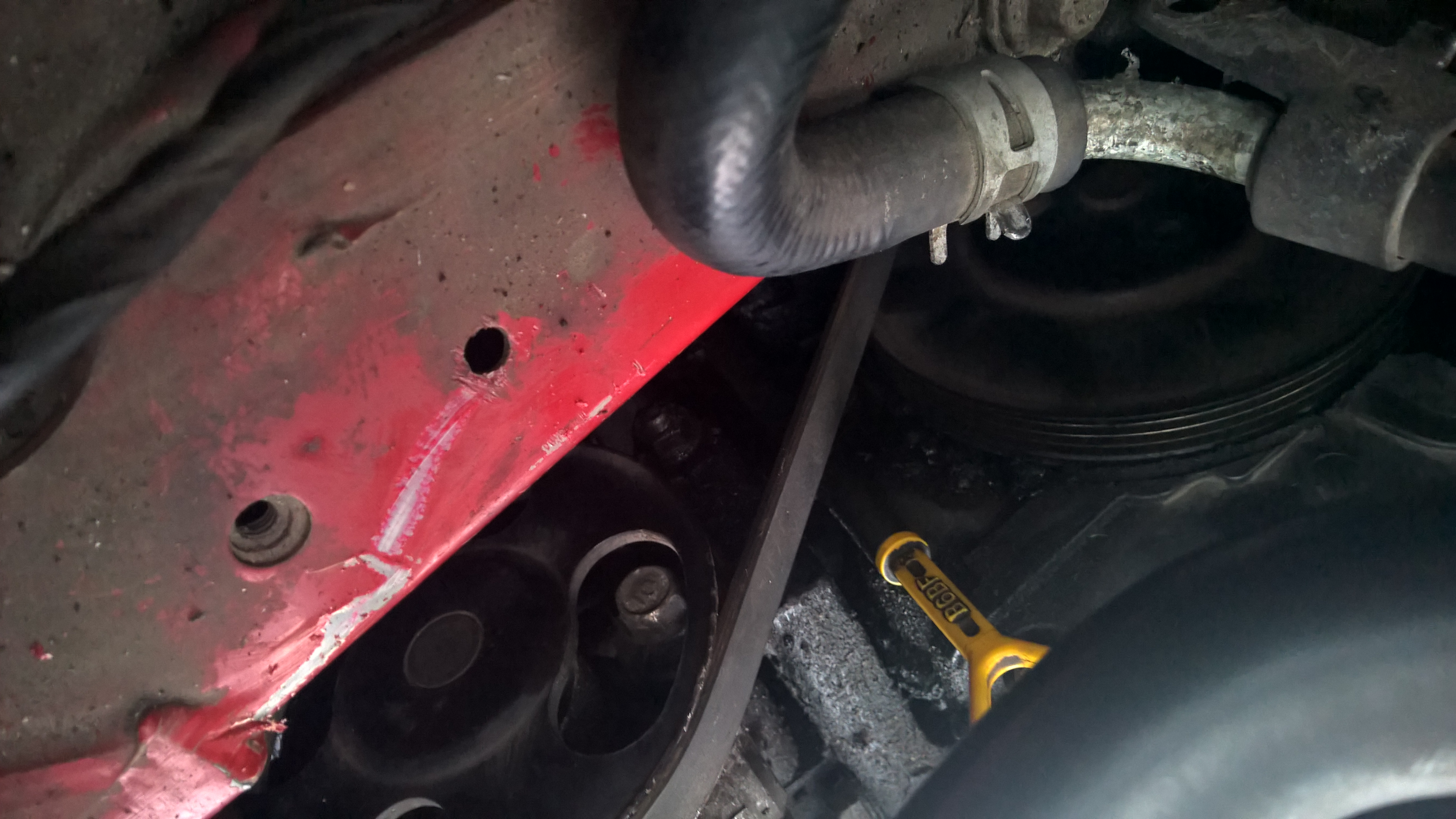

Postprzez bioly6 » 1 lut 2017, 19:43
Poluzowalem wszystkie sruby troszke sie rusza ale minimalnie nic wiecej... ;/
Mial ktos taki przypadek? szarpie sie z tym i ''przy okazji testuje amortyzatory'' <lol> <lol> <glupek2>
Dopisano 1 lut 2017, 20:52:
Zdjecie
zdj2
zdjecie

Postprzez Marek 161BD081 » 1 lut 2017, 21:37
Te fotki przedstawiają pompę wspomagania a ja sadziłem, że alternatorem nie mozesz ruszyć.
Przez otwór w kole pasowym jest dostęp do śruby, na której sie ona trzyma – poluzuj ją i będzie ok.

Postprzez bioly6 » 2 lut 2017, 16:42
Chodzi mi caly czas o pompe wspomagania tak jak to kolega wyzej opisywam ze zdjeciami aby zalozyc pasek od alternatora trzeba zdjac pasek od pompy wspomagania lecz ... nie idzie ja ruszycz ... po odkreceniu wszystkich srub mowie minimalnie cos drgnie lecz nic wiecej nie da sie zrobic ;/ mowie poluzowalem wszystkie sruby tak bynajmniej mis ie wydaje i nic ... ( czyli sruba w kole pasowym, za kolem pasowym sruba i poluzowalem oczywiscie napinacz ...)

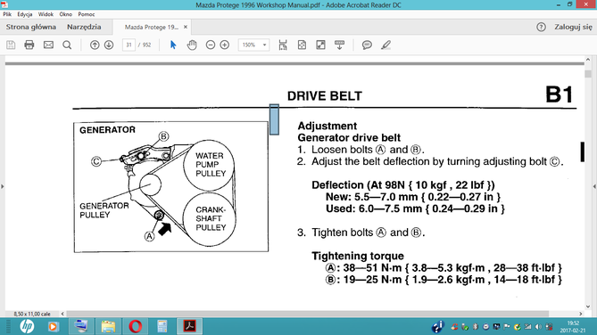

Postprzez Andrzej414 » 2 lut 2017, 18:16
Ja żeby się nie męczyć to demontuję napinacz i pompa schodzi jeszcze niżej. Co do pompy wspomagania to śruby są trzy do odkręcenia. Śruba za kołem pasowym, śruba pod kołem pasowym i śruba napinacza. Wszystkie trzy należy odkręcić tak jak na rysunku czyli A, B i C

Postprzez bioly6 » 3 lut 2017, 16:10
Yhym i te 3 sruby mialem odkrecone tak jak mowisz i swietnie pokazuje to obazek. Lecz nic to nie dalo siedzi na amen... Postanowilem sie nie meczyc i nie ratowac juz madzi ze wzgledu na brak czasu i nie oplacalnosc reanimacji jej (mala przygoda z bariera energochlonna ) po mimo 6 lat w posiadlosci bede ja wspominal dobrze :)

Postprzez givera » 21 lut 2017, 20:05
[imghttp://pokazywarka.pl/3jlgsj/][/img]
Witam Serdecznie, Panowie czy do tej śruby A na tym rysunku dojdę od góry czy muszę od dołu? Pytanie może śmieszne ale z braku kanału muszę je zadać, z góry dzięki za odpowiedź

Postprzez Andrzej414 » 21 lut 2017, 20:59
Da się dojść od góry ale od dołu jest wygodniej. skręcasz koło maksymalnie w prawo zdejmujesz osłonę która przykręcona jest na 3 śruby 10-tki. Głowa we wnękę koła i widać wszystko jak na dłoni. Nawet podnosić auta nie trzeba no chyba że masz łeb jak gar 30-to litrowy :)
